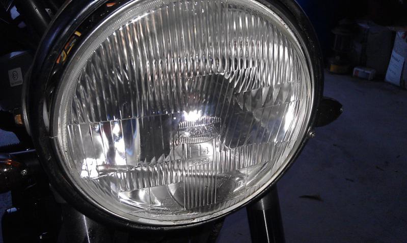

Nabend zusammen,
heute ist mir ab und zu ein komisches klappern aufgefallen. Nach nem Rund um Check konnte ich aber nichts lockeres finden. Also gings ab nach Hause.
Kurz bevor ich daheim war ist mir in der Dämmerung aufgefallen, dass das Licht irgendwie komisch wirkt.
Daheim stell ich fest, dass der Reflektor einfach unten im Lampengehäuse liegt, da kann der sicher nicht hingehören
Ein Bild habe ich angehangen.
Gibts ne Möglichkeit den zu tauschen? Beim auseinander bauen habe ich festgestellt, dass das Glas "angekittet" ist. Denke mal da wirds nur auf nen neuen rauslaufen, oder gibts Möglichkeiten das Vernünftig zu richten?
Danke schonmal,
Gruß Basti

Gibt bei Louis Klarglaseinsätze oder normale. Weiß aber nicht, ob die Größe passt.

Jeweils die größeren passen:
http://www.louis.de/_40f557bb388f3c8...nr_gr=10033104
http://www.louis.de/_40f557bb388f3c8...nr_gr=10033107
Die Klarglaseinsätze haben aber kein asymmetrischen Abblendlicht.
LG, wurli

Also kann ich Theoretisch einfach einen dieser Einsatz einbauen und die Sache wäre geritzt? Original Teile sind nämlich ganz schön... und teuer

Ja, kannst du, hatte beide verbaut, passen 1a.
