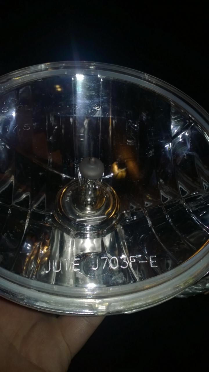

Bei Louis steht nur "Typgeprüfter H4-Scheinwerfereinsatz". Was auf dem Einsatz steht, sieht man auf den Bildern.
Hits:	761
Größe:	79,6 KB
ID:	19424   Klicke auf die Grafik für eine größere Ansicht
Hits:	729
Größe:	79,1 KB
LG, wurli
wurli ist offline   Mit Zitat antworten
Alt 07.03.2014, 23:03:38   #9
OK, ein paar Kennzeichnungen erkennt man.
Vielleicht ist der Schlüssel nicht der aktuellste
http://www.astra.admin.ch/dienstleis..._JjKbNoKSn6A--.
50R - Motorradscheinwerfer, PL - Kuststoffabdeckung, WCR ist vielleicht das neue HCR für Halogen Fern- und Abblendlicht...wer weiß...

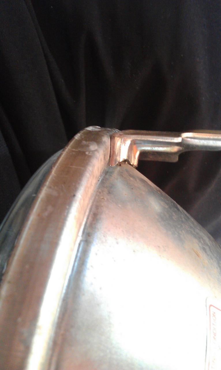

Hits:	759
Größe:	41,8 KB
ID:	19436   Klicke auf die Grafik für eine größere Ansicht
Hits:	744
Größe:	66,0 KB
Wer vor der Kurve nicht bremst... War auf der Geraden zu langsam!
Schrolli ist offline   Mit Zitat antworten
