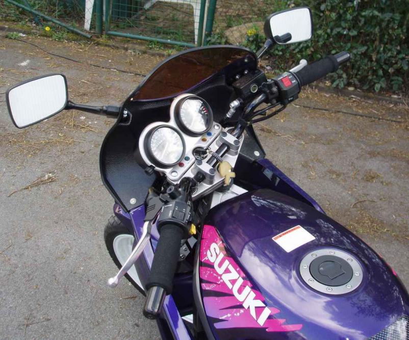

Bei den Moosgummigriffen (die für 9,95€) kann man die Kappen entfernen.
Der Außendurchmesser der Moosgummigriffe gegenüber den originalen Griffen ist "schon beachtlich" und man merkt es sofort beim zupacken !
Ich hatte die Moosgummigriffe selbst gefahren, da ich mit dem Außendurchmesser der originalen Griffe nicht zurechtkam ( etwas längere Finger als "normale Frau'n" )
Das fahren war echt bequemer.
Hier sieht man(n) es genauer.
Hits:	988
Größe:	98,2 KB
