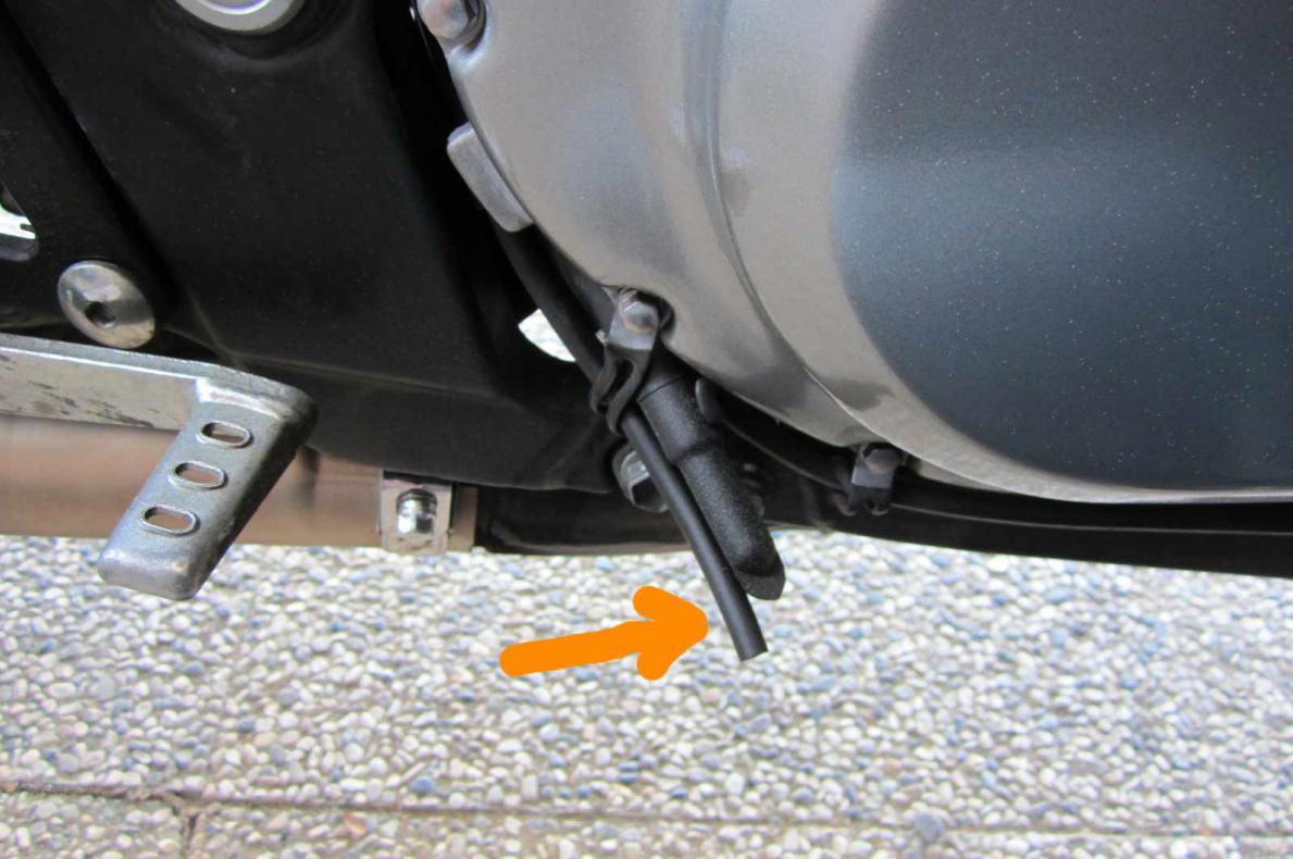

Wofür isn der Schlauch da? ... hab den nachverfolgt und der hängt einfach lose rumm bzw. das Ende stekct nirgends?

Batterieschlauch? Aber eigentlich Tanküberlauf...

wie was jetz? ..
wo steck ich das ranN ?
Hammerbolter ist offline   Mit Zitat antworten

Zitat von Hammerbolter Beitrag anzeigen
wie was jetz? ..
edit:
ok schon gesehn, steckt man an den Zapfen bei der Batterie, hab da letztens ein Taschentuch reingesteckt weil es mir die Batteriesäure überall hingespritzt hat beim fahrn ....

An deine Batterie rechts (in Fahrtrichtung).
Der Tanküberlaufschlauch ist AFAIK ein bischen dicker...
Schau halt mal wo der Tanküberlaufschlauch ist bzw. ob der Batterieschlauch dran hängt oder nciht...
Das ist aber auch nicht normal, dass es da so viel Batt-Säure rausdrückt. Kontrolliere mal den Säurestand in der Batt und die Ladespannung bei laufenden Motor in mehreren Drehzahlbereichen.
