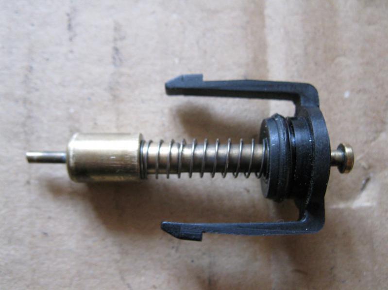

Evtl. mach ich heute abend mal noch ein paar Bilder, denn der Chokeschlitten ist am Ende ziemlich verbogen!

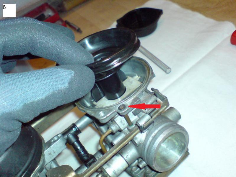

Man kann beim GS-Vergaser nicht viel einstellen.
Wenn du die Vergaser nicht voneinander trennst, ändert sich die Synchronisation auch nicht.
Ein Reparaturkit lohnt sich meiner Erfahrung nach immer.
Die meisten Schwimmernadelventile in GS-Vergasern funktionieren nichtmehr vernünftig. Irgendwann macht das dann Probleme. Und wenn du die Gaser aufgrund von Problemen schonmal reinigen lässt, solltest du auch frische O-Ringe und Co verbauen.
Dann hast du ne gute Basis für die Fehlersuche, falls die Kiste hinterher immernoch nicht vernünftig läuft.
Lies dir am besten einige Threads der letzten Wochen rund um den Vergaser durch.
Da wurden immer wieder die selben Dinge genannt, auf die man achten muss (Sitz der O-Ringe, Schwimmerstand, Falschluft, Leerlaufgemischeinstellung).
Schau dir auch die PDF in der Drosselungs/Entdrosselungs-FAQ an um zu vergleichen, ob dein Vergaser für dein Baujahr/Leistung auch korrekt bestückt ist (Düsennadelclip-Position, Hauptdüsengröße, etwaige Drossel-Teile).
Den Chokeschlitten kannst du einfach wieder geradebiegen.
Keine Ahnung, wie der sich verbiegen kann, aber hatte hier auch schon ein paar Vergaser die am Ende verbogen waren.
Wenns nicht 100% original wird, tut das der Funktion keinen Abbruch.
Du könntest bei der ölenden Drehzahlmesserwelle erstmal probieren, den Überwurf der Welle mit ner Zange fester anzuziehen.
Vielleicht ist es dann schon dicht.
Ansonsten hat der DZM-Antrieb noch einen O-Ring.
Aber ich würde erst putzen, festziehen und dann schauen, ob es immernoch sifft.
Evtl. ist auch die DZM Welle schadhaft.

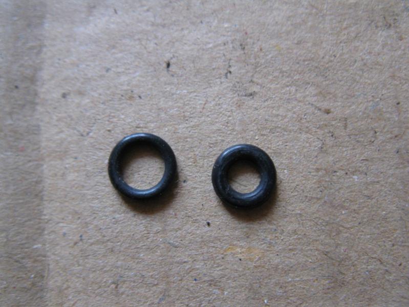

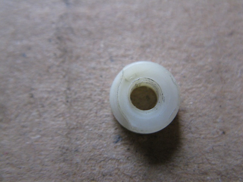

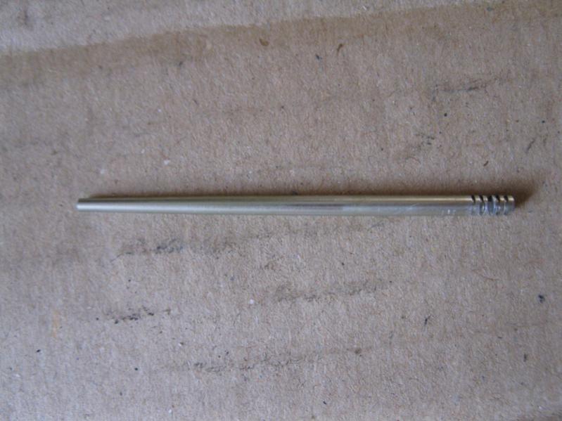

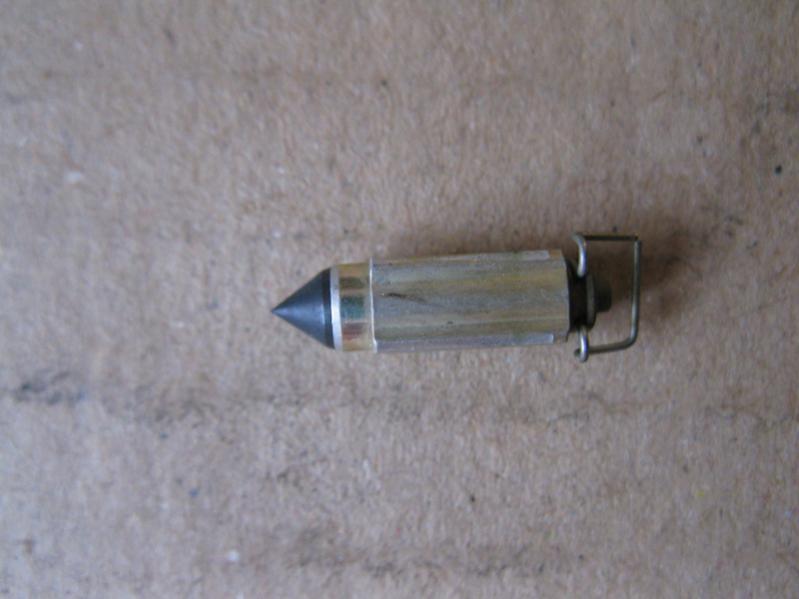

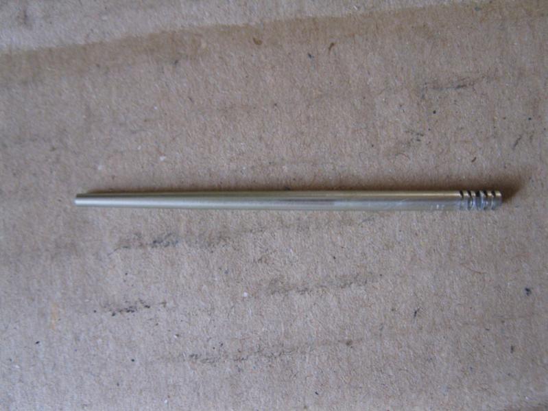

so, habe heute die vergaser zerlegt. in einer kammer war etwas grüner schmodder drin, allerdings nur so ne art überzug. dichtungen sind alle ganz geblieben. werde mir aber trotzdem mal zwei sets zulegen.

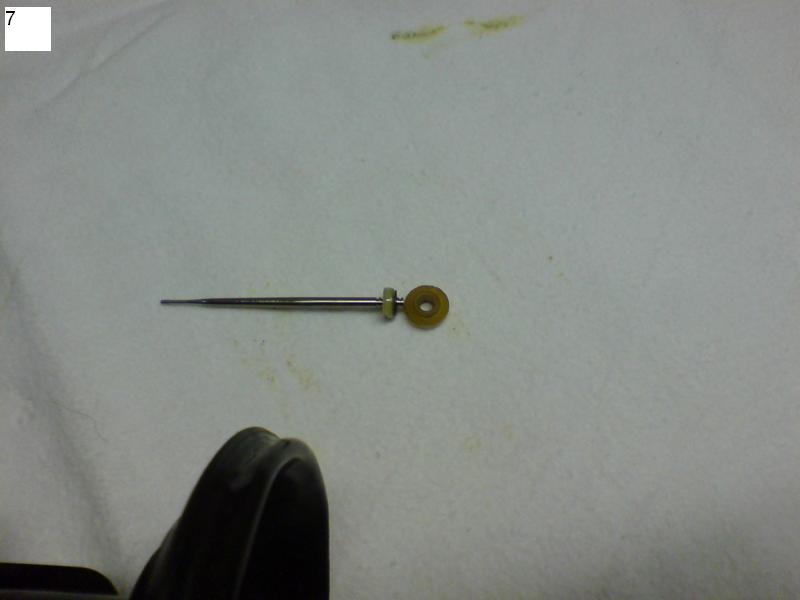

dazu noch eine frage: beide düsennadeln müssen einen clip haben, oder? eine hatte nämlich keinen, vielleicht deshalt die probleme?
alles in allem sieht der vergaser innen aber noch ganz gut aus. eins us-reinigung wird ihm aber nicht schaden.
allerdings brauch ich auch dringend neue benzinschläuche, die sind knochenhart. und auch mit irgenwelchen, willkürlich gewählten schlauchschellen und klammern befestigt. gibts die sachen auch irgendwo im set?
bei den ansaugstutzen sind ja richtung motorblock auch noch dichtringe drin. die sehen aber ziemlich platt aus? gibts dafür auch ersatz? oder würdet ihr da erst mal nichts unternehmen?
das mit der welle werd ich mal testen.
Nochmal die Frage nach dem zweiten Clip?
Gibt bei louis nur ein set, richtig? http://www.louis.de/_303acc163b1c1ee...artnr=10042442
Bremsen mach ich demnächst mal auf und seh nach dem Stand der Dinge.
Besten Dank schon mal für die Tipps!
kowalski ist offline   Mit Zitat antworten
Alt 12.08.2013, 21:37:35   #16
Klar braucht jede Düsennadel einen Clip. Sonst zieht der Schieber die Nadel nicht aus der Hauptdüse und oberhalb Leerlaufdrehzahl kann dieser Vergaser dann nichtmehr mitmachen.
Die Clips bekommst du bei Mikuni Topham oder beim Suzukihändler. Bei Louis sind nur Schwimmernadelventile, O-Ringe und Dichtungen drin.
Es gibt bei Ebay ein Komplettset von Keyster. Da sind Nadeln, Düsen, Clips und echt alles was man so tauschen kann drin. Kostet 33€ + Versand. Da musst du auf dein Baujahr achten, sonst bekommst du nicht die richtigen Hauptdüsen.
Brauchst davon natürlich für jeden Vergaser eins.
Das Keyster-Set ist auch nicht schlecht. Allerdings sehen meine Teile ja noch frisch aus, d.h. ich weis nicht, ob sich das schon lohnt, wenn ich die Teile eh ins US-Bad packe.
Kann sich der Clip auch im eingebauten Zustand gelöst und im Loch verklemmt haben? Hab zwar schonmal geschaut und nichts gefunden, aber nur um sicher zu gehen, ob sowas möglich ist? Um Spätfolgen auszuschließen. Kann ja sein, dass es da unten noch ne Ecke gibt, wo er reinfallen könnte...
Könnt ihr mir bitte noch schnell sagen, wie der Vergaser heißt, damit ich dann den Clip bei Mikuni bestellen kann?
Dazu hab ich schonmal auf der Karte geschaut, ist leider nicht der Fall. WErd ich schon hinbekommen. Falls nicht mach ich ein paar Bilder.

Dazu noch die Fragen:
- Ist es normal, dass bei der weißen Kunststoffscheibe ne Ecke fehlt?
- Ist es normal, dass die beiden Dichtringe unterschiedlich groß sind (vom Ende des Messingrohrs des schwarzen Vergaserdeckels)?
- Kann man die Dichtung für den Choke auch bei Mikuni mitbestellen? Welches Fehlerbild würde sich zeigen, wenn dort Luft gesaugt wird?

diese Position mein ich: Unterschiedliche Dichtringgrößen links und rechts???

Die unterschiedlichen O-Ringe sind nicht normal, aber egal, solange es dort dicht ist.
Wer weiß, wer da mal einen O-Ring verbummelt und dann gegen einen "ähnlichen" ausgetauscht hat.
Die Nylonscheibe hat ne Ecke.
Sooo schlimm sieht der O-Ring am Choke auf dem Bild nicht aus.
Aber tauschen schadet selten.
den BST33 musst du bei Mikuni Topham anfragen.
Die schicken dir dann ne Teile-/Preisliste.

Ist der Dichtiring am Choke auch nur in ner Nut drin? Macht den Eindruck als ob das ne ganze Kappe wäre (nicht trennbar)?

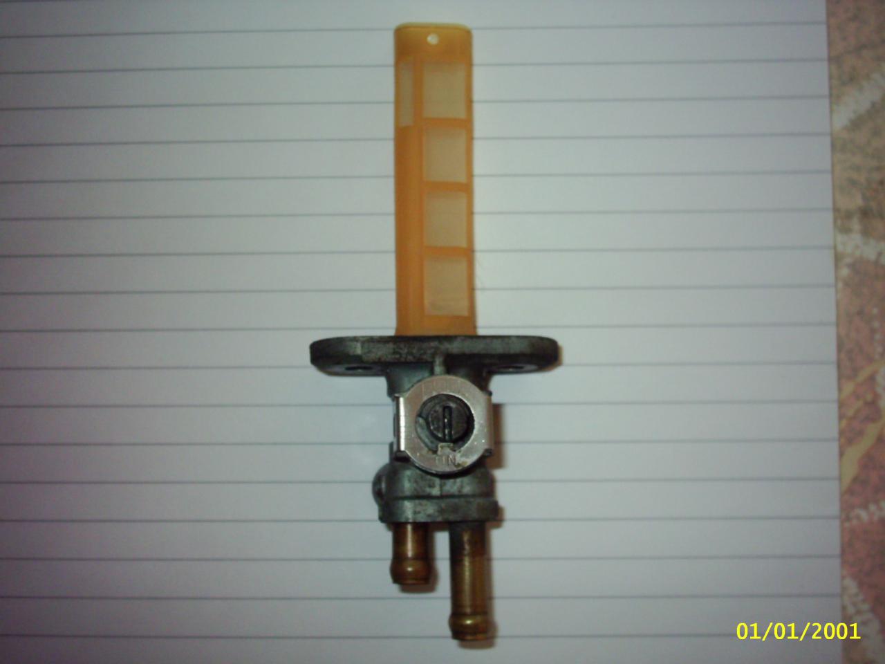

Wo finde ich den Benzinfilter? Sitzt der mit im Tank drin, d.h. dazu einfach den Tank"hahn" abschrauben?
Alt 21.08.2013, 13:36:41   #32
Beiträge: 10.720
Ja, ist Bestandteil des Benzinhahns.

So, wollte gerade wieder den Vergaser zusammenbauen, dazu drei Fragen zum Schwimmer:
-Im Schwimmer ist doch eine Art 90°-Kanal drinnen. Welche Fehlerbilder könnten sich zeigen, wenn dieser auf einer Vergaserseite verstopft ist?
-Das Ende dieses Kanals wird ja im Vergaser gesteckt. Es ist wohl nicht der Sinn, dass dieser (die Dichtung) mehr oder weniger lose wackelt -> Dichtring im Eimer?
-Der Haltebügel der Schwimmernadel muss aber nicht in eine bestimmte Richtung stehen, da er zentriert über der Schwimmernadel angebracht ist oder? Einfach am Schwimmer einhängen (Richtung egal) und mit dem Schwimmer einfädeln?
Alt 28.08.2013, 19:33:56   #40
Zitat von kowalski Beitrag anzeigen
Der Kollege ist gemeint: http://forum.gs-500.de/attachment.ph...5&d=1300195548
Nach Gefühl einstellen ist toll... D.h. ich kann für die korrekte Einstellung 200mal den Vergaser aus- und wieder einbauen???
Du solltest den Vergaser doch nicht ausbauen. Sondern nur die Leerlaufschrauben einstellen. Schau mal das hätte dir bestimmt die super Suchfunktion zu Tage gefördert.
http://forum.gs-500.de/showthread.php?t=33313
Wo finde ich die Werkseinstellung dafür? Festdrehen und dann -2,5 Umdrehungen?
Such mal nach der Drossel FAQ, da suchst du dein BJ raus und dann hast du die Grundeinstellung
Ich weiß welchen Kanal du meinst, die Kanäle müssen alle frei sein.
jap,
genau. Allerdings ist diese Metallzunge empfindlich und dient dem einstellen des Schwimmerstandes. Der nicht unerheblich wichtig ist.
Da bekommste auch ganz tolle Anleitungen wenn du *trommelwirbel* in die FAQ schaust.
Versteh das bitte nicht falsch das ich so bewusst auf die Suchfunktion verweise, nur deine Symptome, Fragen und deren Antworten sind schon sehr lange und oft bebildert und ausgiebig behandelt und diskutiert worden.
lg
merle

Leider entdecke ich immer mehr defekte Teile im Vergaser. Die Düsennadeln werde ich nun trotzdem ersetzen, da bei einer der neue Clip nicht hält. Entweder die Kerben sind derart verschlissen, oder der Vorbesitzer hat dort einen anderen Seegerring "eingefeilt".
Die Kerbe der Kunststoffscheibe (http://forum.gs-500.de/attachment.ph...1&d=1376559088) muss in Richtung Nadelspitze zeigen, oder? Ist im Bild leider schlecht zu erkennen: http://forum.gs-500.de/attachment.ph...8&d=1300195414

Die Nylonscheibe hat eine glatte und eine andere Seite.
Hab selbst noch nicht rausbekommen, warum/wozu.
Mir ist kein funktioneller Unterschied aufgefallen/bekannt. Kannst du also einfach verbauen.
Der Federteller sollte auf beiden Seiten gleich aussehen.
Vom langen Nadelende aus: Nylonscheibe, Clip, Federteller.

Jetzt gibts nur ein Problem: Topham bekommt erst im Oktober wieder Düsennadeln. Wo kann ich diese noch günstig und schnell bestellen (außer bei Suzuki selbst, zwecks Preis?!)?
