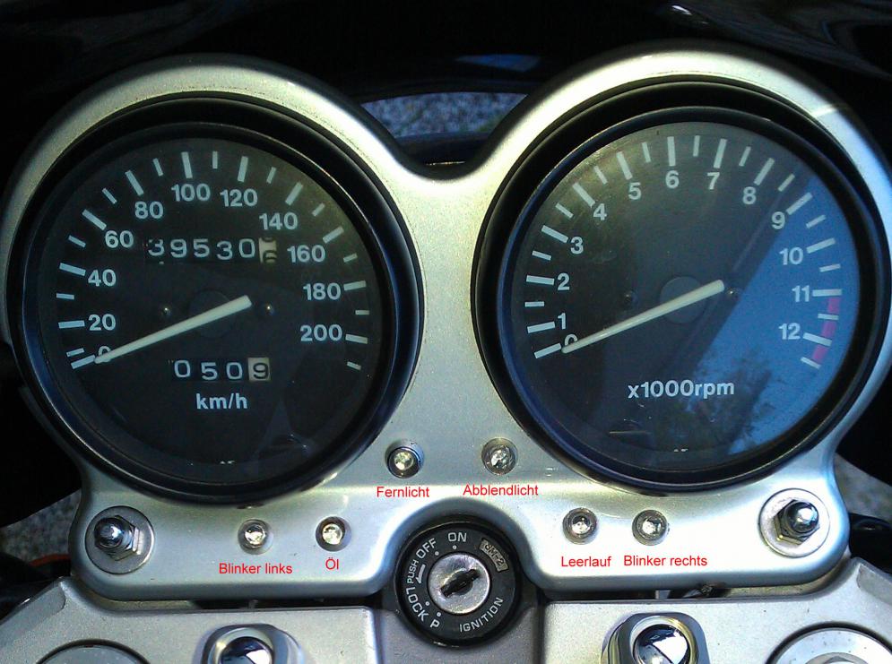

Alt 20.05.2013, 20:28:38   #15
Alter: 73
Meine sehen so aus, die umgebauten natürlich (Bezeichnungen von mir ins Bild eingefügt, sind also nicht an der Maschine zu sehen).
Ach ja, ich hätte noch welche abzugeben, damit ihr auch umbauen könnt.

Alt 15.08.2013, 20:03:52   #20
Alter: 73
Anzeige für jede Richtung ist kein Problem: einfach die zweite Anzeige parallel schalten und die verbauten LED gegenpolig schalten (wenn es nicht passt, einfach umdrehen).
Das habe ich bei mir so gemacht - funzt super
Auch der DEKRA-Prüfer war angetan
(Bezeichnungen nur ins Bild eingefügt, nicht auf dem Möpp)
