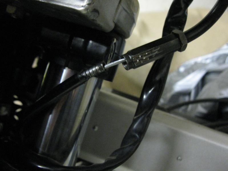

Alt 01.10.2013, 18:46:44   #57
kowalski
Registriert seit: 31.07.2013
Beiträge: 41
Kilometer: 19900
nächstes Problem: Choke
Habe mal spaßeshalber den Vergaser wieder eingebaut. Der Chokezug wird doch vergaserseitig (Draufsicht links) das erste mal befestigt und (Draufsicht rechts) ein zweites mal befestigt und der End-Knubbel im Chokeschlitten eingehängt? Finde dazu leider keine Explosionszeichnung die das zeigt.
Der Chokeschlitten fährt leider die letzten 2mm nicht mehr ganz zurück, obwohl der Chokezug eigtl. nicht auf Spannung sitzt. Also man kann den Chokeschlitten mit der Hand 2mm nachdrücken Kann das schon Fehlfunktionen hervorrufen oder ist dieses kleine Stückchen einfach altersbedingt nicht mehr drin? Im ausgebauten Zustand fährt der Schlitten ohne Widerstand voll zurück. Feder am Zug zu lasch oder Zug zu kurz?
Weil zweite Sache ist: Bei Lenkeinschlag nach rechts wird der Choke gezogen! Das bedeutet der Chokezug ist generell zu kurz?! Ist das normal oder hab ich ihn vergaserseitig (Draufsicht links) falsch eingehängt?
kowalski ist offline   Mit Zitat antworten

Wenn der Choke ohne Seilzug so leichtgängig ist wie du sagst,
würde ich sagen Seilzug schwergängig. Schmieren oder einen neuen.
Ists sicher der Chokezug oder der Gaszug?
In beiden fällen ist der jeweilige wahrscheinlich falsch verlegt, was auch mit deinem ersten Problem zu tun haben könnte.
Ich schau schnell nach wies richtig gehört.

Dein Seilzug wird einfach zu stramm eingestellt sein.
Am oberen Ende vom Zug ist eine gekonterte Mutter, da kannst du ihn ein bisschen lockerer stellen, dann sollte da nichts mehr passieren beim Lenken.
Schmieren und das läuft wieder

An sich ist der Chokezug eigentlich auch ganz leichtgängig, deswegen versteh ich nicht ganz, wieso der nicht zurückgeht.
Gaszug ist richtig eingehängt, das funktioniert.
Der Chockezug verläuft momentan so: Vom Chokehebel rechts an der linken Gabelseite vorbei (liegt stramm am), durch eine Schelle / Fixierung überm Zylinderkopf zur Fixierung linke Vergaserseite zur Fixierung rechte Vergaserseite.
Wobei aber auch manchmal der Beginn der Stahlflexmantelung aus der Mutter vom Chokehebel rausguckt. Vielleicht mach ich mal schnell ein paar Photos...

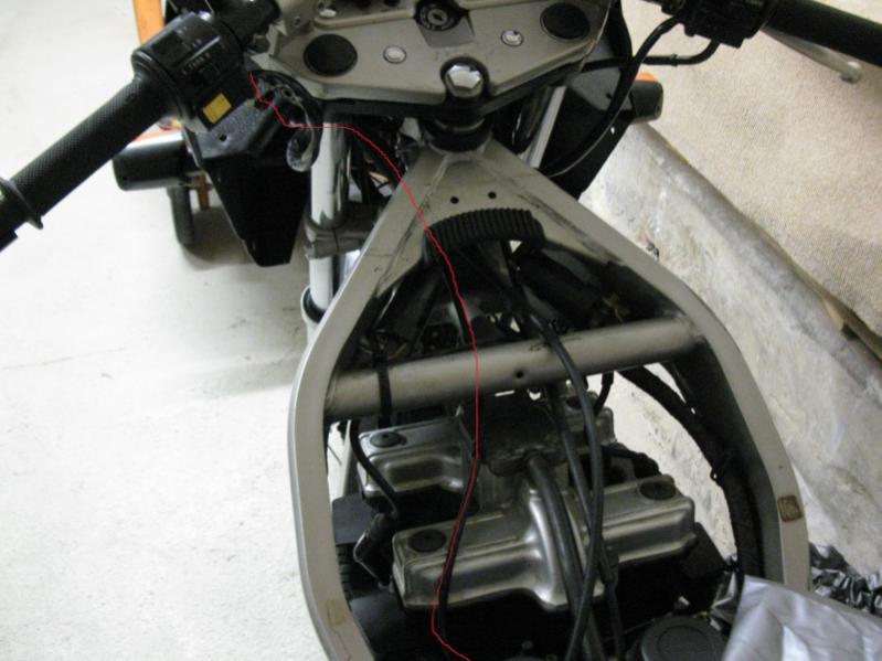

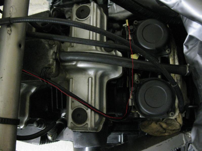

Alt 01.10.2013, 19:29:23   #61
kowalski
Beiträge: 41
Kilometer: 19900
sieht dann so aus:

Alt 01.10.2013, 20:20:12   #62
Smolle
Benutzerbild von Smolle
Registriert seit: 15.03.2012
Ort: Graz
Beiträge: 562
Passt so wie er verlegt ist.
Stell jetzt einmal den Zug strammer, sodass der Mantel sich nicht mehr verschieben kann.

egal, ob ich den Zug ganz kurz oder ganz lang einstelle, beim Drehen des Lenkers nach rechts wird immer der Choke um ca. 3mm gezogen. Da der Verlege-Weg ja anscheinend stimmt, kann also nur der Zug zu kurz sein (wieso auch immer).
Ich denke gsmattis hat recht, denn so wie es scheint, darf die Ummantelung an der Stelle nicht beschädigt sein, da er sich sonst noch zusätzlich einklemmt...

Zitat von kowalski Beitrag anzeigen
sieht dann so aus:
Warum geht denn dein Chokezug über beide Vergaser?
Meiner ist MITTIG nur in dem rechten Vergaser eingehängt. Ist dein Zug so überlang?
Alt 03.10.2013, 10:18:35   #67
kowalski
Beiträge: 41
Kilometer: 19900
Trotzdem nochmal die Frage: ist das der richtige? Wieso hat der am Ende Vergase so nen Winkel drin?
Darf ich den Zug doch nicht an beiden Vergaserseiten einhängen???
Alt 03.10.2013, 10:32:47   #68
Also ich kenne nur die Variante wo er in 1 Vergaser eingehangen wird.
durch die Mitte in den Rechten.
Würde das denn bei Dir passen? oder wäre der Zug dann zu lang?
Schau mal hier, das ein Bild hier aus dem Forum. Da siehst du wie der sonst eingehangen ist.
http://gs-500.info/images/2/2d/AlphatecDrossel07.JPG
http://willi-schulz.eu/fotos/P1060506small.jpg
p.s. Dein Kupplungszug sieht auch etwas seltsam aus. Hat der in der Position hinter dem Vergaser laufend noch genug spiel?????

Jetzt passt das !!! Nur einmal einhängen...
