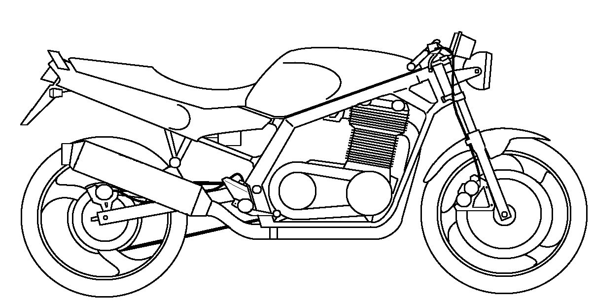

nachdem der Winter auch bei uns immer krasser wird und ich die kleine in die Garage verbannt habe. Kommt mir der Gedanke eines Heckumbaus. Kürzer soll es werden.
Mir schweben 2 Ideen im Kopf rum. 2 Sitzer mit Ducati Monster Sitzbank (oder was ähnlichem.) Oder 1 Sitzer mit Mito Heck (oder was ähnlichem.)
Das dumme ist das selbst das Heck der 125er Mito zu fett für den dürren Arsch der GS ist^^
Ich hab da mal meinen Zeiger über Paint geschwenkt und kurz was zusammengefritzelt. Bitte hiermit offiziell um Meinungen.
Wahrscheinlich wird beides nicht ohne Rahmenkürzung oder Umbau möglich sein.
Habe mal 3 PNGs gemacht. Original, Mito und Monster Heck.
MFG SandorK

Alt 02.12.2013, 21:13:44   #2
Kauf dir die Balu-Heckunterverkleidung und bau dir ein neues Rücklicht mit kurzem Kennzeichenhalter ein - wirkt Wunder an der GS.
btw. die Bilder find ich genial besonders das erste ist echt gut getroffen.

Das 125er Mito Heck ist nicht zu dick für die GS.
Ich hab eins hier liegen, mit Heckrahmen und beiden Sitzbänken. Ich weiß ja nicht wo du wohnst, aber du kannst es dir gerne mal in Live ansehen, und nen GS Rahmen zum dran halten findet sich sicher auch.
BTW. geile Bilder, darf ich die fürs Wiki benutzen?

Ich find das Heck der Mito zu breit. Aber das lässt sich ja mit ner Säge und Spachtel ändern.
@ Goose: Wenn de brauchst mach ich dir Komplettzeichnungen. Arbeite in der Freizeit viel mit Grafik, Design und so. Btw bei den PNGs hab ich mir nicht die geringste Mühe gegeben^^ Aber schön das sie gut ankommen.
Jemand schonmal die Sache mit dem Monster Heck probiert? Also nur Sitzbank und vielleicht ein kleiner Fender? New-Age-Cafe-Racer oder so?
MFG SandorK
Alt 02.12.2013, 22:19:03   #5
Monster Heck ist sehr aufwendig, bedarf eines ganz neuen Heckrahmens.
Außerdem musst du dir dann Gedanken machen wie du den Heckrahmen leer bekommst. Das sieht wenn du darunter nicht Leere schaffst sehr albern aus.
So Zeichnungen fürs Wiki nehme ich sehr gerne wenn du dir die Arbeit machen magst. Vielen Dank fürs Angebot.
Alt 02.12.2013, 22:27:55   #6
Von den 3en sieht das GS-Heck noch am besten aus.
Der eckige Heckrahmen ist nicht so hübsch, wenn er freigelegt wird.
Und ich fand das mito heck damals auch zu dick für die GS.
Zudem der Winkel...viel schlechter kann man den Asphaltspalter kaum in Szene setzen.
Wenns schon zwingend ein anderes sein soll, schau dir mal das Heck der Aprilia AF1 Futura an.
Wurde auch schon an GSen verbaut und sieht gar nicht schlecht aus.

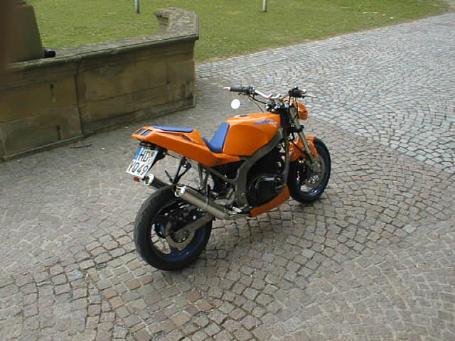

Alt 03.12.2013, 16:46:02   #8
Wer sagt denn das man das mitoheck auf dem GS Heckrahmen fährt?
Mit leicht geändert geht das schon, siehe Bilder
150er oder 160er?
Alt 03.12.2013, 18:49:08   #11
150er oder 160er?
160er, 150er fährt man auf´nem Chopper
Alt 03.12.2013, 18:54:52   #12
Das Heck ist breiter als ich dachte. Das kann einen 180er sicher gut vertragen.
Alt 03.12.2013, 19:08:30   #13
Kann man machen, braucht man aber nicht. ich fands gut damals wie es war und würde es wieder so machen.
