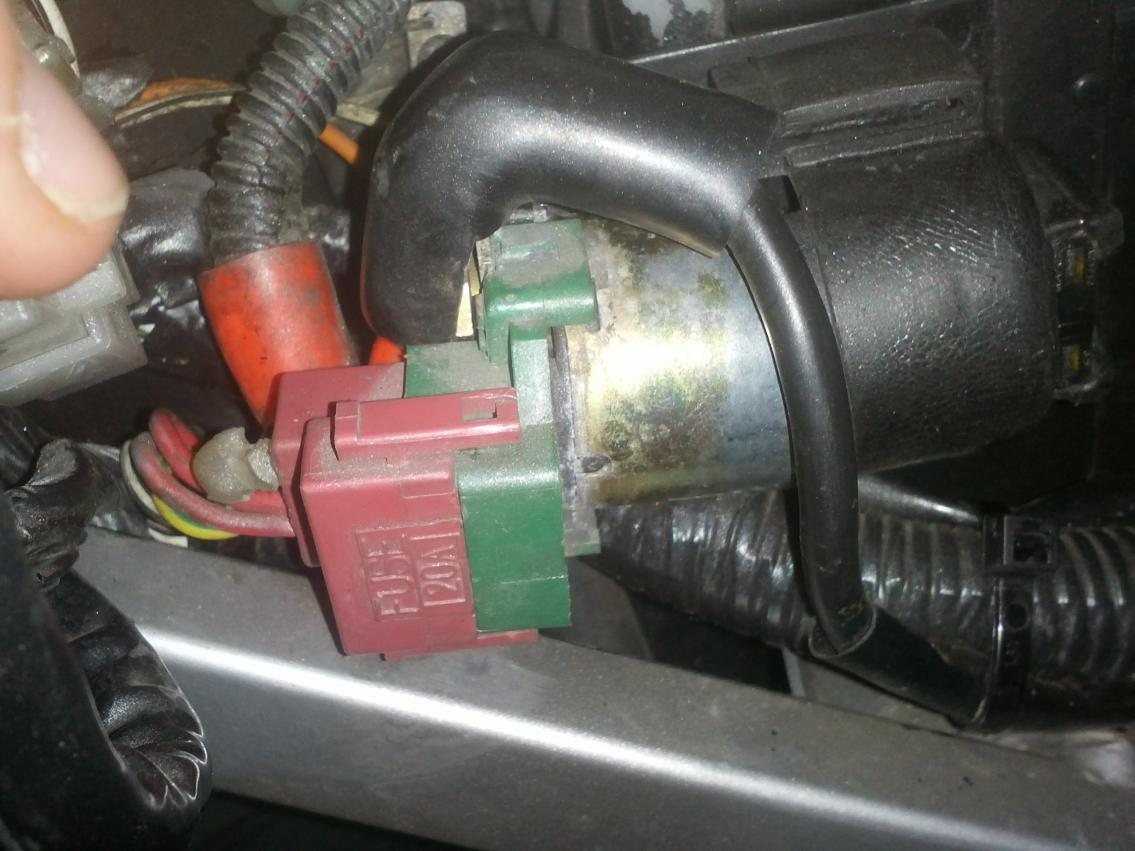

Alt 20.03.2014, 20:33:52   #10
Vielleicht hast du ein Importmodell und das Teil gehört zum Sekundärluftsystem?
Mach doch mal ein Foto.

mh ne das schaut nicht das luftsystem aus, es ist ein elektrisches bauteil (zumindest führen da einige kabel rein) am ende des gummischlauchs wo ich es wieder reingesteckt habe ist auch eine sicherung verbaut. Ich mache morgen mal ein foto davon. vll noch zur lage, es liegt auf hohe der batterie.

Thom
So kann man sich nix drunter vorstellen. Mach mal ein Foto.

ich habe es jetzt wieder ein stück herausgezogen damit man es besser erkennt.

Das ist das Anlasserrelais.
Da sind keine "Schläuche" dran.
Wenn sich da ein Kontakt gelöst hat, solltest du den nicht einfach wieder draufstecken, sondern korrekt befestigen.
Kann eigentlich nicht die Ursache für deine Probleme gewesen sein.
Ohne das Relais dreht der Anlasser nicht.
Aber vielleicht hat der Wackler an der Masseleitung dein Zündsystem gestört.
Wenns jetzt weg ist, umso besser ^^

das ding ist aus dem schwarzen "schlauch" oder ummantelung welche man rechts neben dem teil sehen kann gerutscht, ich habe da keine kontakte irgendwie wieder draufgesteckt sondern einfach nur das teil wieder in die schwarze ummantelung geschoben, mehr nicht.

Achso, der dicke schwarze Gummi ist nur der Halter (als Vibrationsentkopplung für´s Relais). Da ist das Relais nur reingesteckt und die Sicherung die drin steckt, ist die Ersatzsicherung. Die eigentliche Sicherung sitzt unter der roten Kappe vom Anlasserrelais.
Kann also nicht dein Problem gewesen sein.
Hoffen wir, dass es jetzt läuft, sonst geht die Suche weiter.

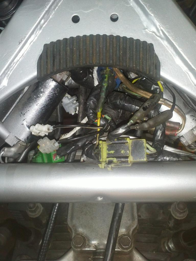

so siehts bei mir unterm tank aus, ist nicht schön ich weiß

Oha...Lüsterklemmen...Wer hat denn das verbrochen?
Da musst du unbedingt etwas tun, sonst hast du keine Freude damit...und schicken Gruß an den Pfuscher. Der soll sich bitte ein anderes Hobby suchen...

soll ich das da jetzt alles "raus reißen" und jedes kabel neu verlegen? ich hab leider nicht so die ahnung von schaltplänen und elektrotechnik.
LOLmaker01 ist offline   Mit Zitat antworten
Alt 25.03.2014, 13:22:24   #31
Lüsterklemmen haben im KFZ-Bereich nichts zu suchen. Schon gar nicht außerhalb!
Brauchst dich ja nicht großartig auskennen. Machst einfach eine Verbindung nach der anderen. Wenn die Maschine so bleiben soll, kannst du auf Steckerersatz für die Lüsterklemmen verzichten und gleich löten. Den Schrumpfschlauch nicht vergessen, dann hast du da Ruhe.
Warum ist der Kabelbaum eigentlich so stümperhaft umgestrickt worden?
Hast du nen kleineren Scheinwerfer dran oder sowas?
Wenn wieder auf original umgerüstet wurde und das so bleiben soll, würde ich mir einen intakten Kabelbaum besorgen und den verstümmelten Kabelsalat rauswerfen.
Alt 25.03.2014, 13:26:35   #32

Ah, ich seh schon...Doppelscheinwerfer.
Dann sind es ja nicht viele Kabel, die verlängert wurden.
Du kannst dir ein paar AMP SuperSeal Stecker besorgen und gegen die Lüsterklemmen austauschen. Die sind wasserdicht und wirklich leicht zu installieren.

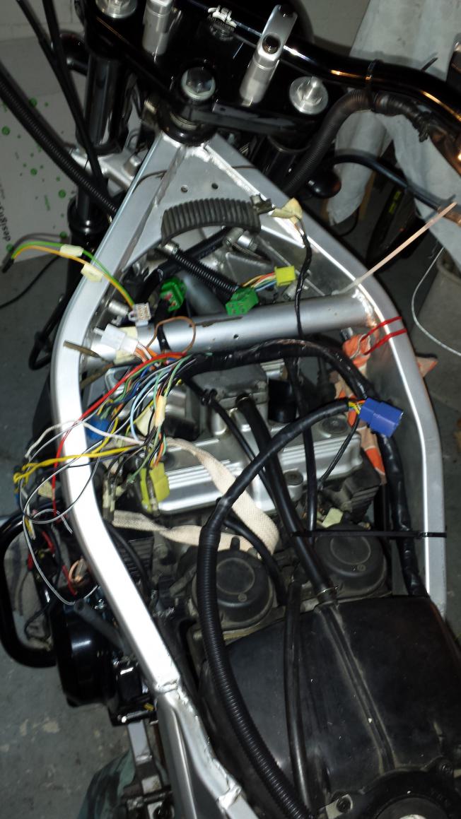

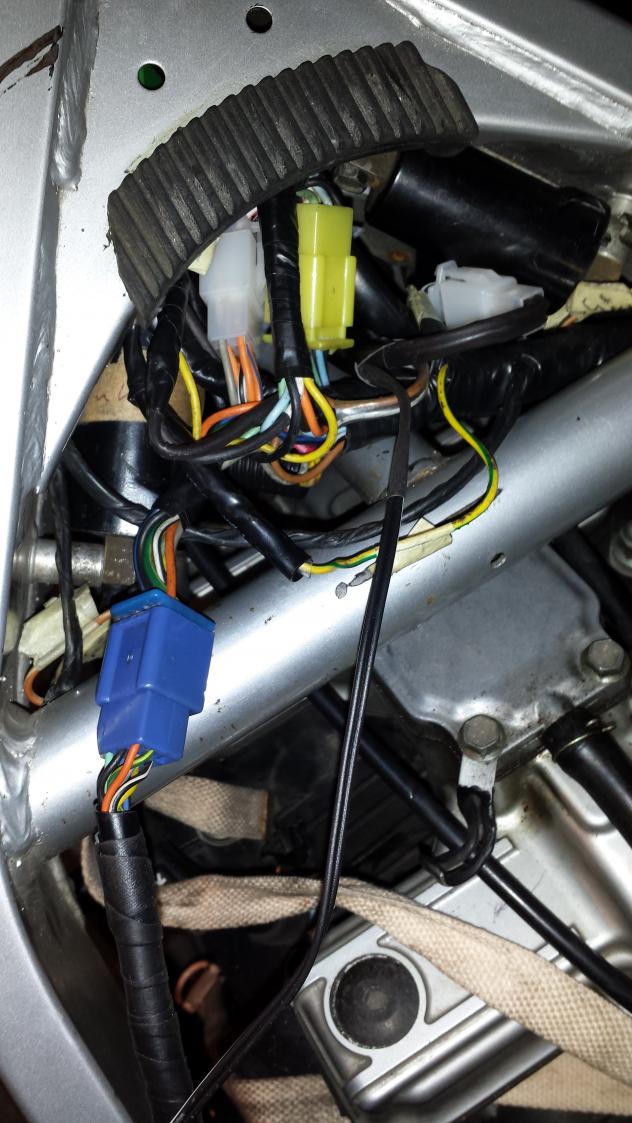

Bilder vom Zwischenstand bei mir:
