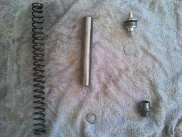

Hallo liebes Forum!
Hab die Gabel zerlegt um eine frisches Gabelöl einzufüllen!
[Modell Suzuki GS 500 EU - BJ.1996)
Danke dem Wiki dafür und den Informationen aus dem Forum hier bezüglich der Menge hat alles gut geklappt!
Leider musste ich feststellen das da einfach ein Teil übrig geblieben ist
Möcht euch fragen wie jzt die richtige Reihenfolge des Zusammenbaus erfolgt?:
(Foto siehe Anhang)
Habs in folgender Reihenfolge eingebaut:
1. Feder
2. Ring
3. Hülse
4. Teller
5. Deckel
wo gehört jzt der Teil unten recht hin ?
Bitte um Hilfe bei diesem Rätsel! Danke!
Aja, Ziel der ganzen Aktion war das die Feder durch das frische Öl/durch den optimalen Pegelstand härter wird - hat sich gefühlsmässig leider nichts getan - bringt es da eventuell etwas mehr Öl in die Gabel zu geben? wenn ja wieviel?
[hab castrol gabelöl 10W mineralisch 382ccm verwendet]

Schmeiß den Mist raus und hol dir progressive Federn, mit Öl erreichst du bei den originalen kaum was bzw. gar nichts.
Alt 03.07.2014, 17:56:52   #3
Wieviel Dämpfung hast du dir denn erwartet, wenn du wie serienmäßig nur 10er Gabelöl verwendest?
Mit SAE15 hast du mehr Dämpfung...aber ohne vernünftige Federn auch nicht sooo viel mehr Freude am Fahren.
Für 71€ gibts den Satz progressive Federn mit ABE.. Dazu 15er Öl und das Ding ist straff.
Falls du das weiche Originalgelumpe wieder einbauen willst:
Erst die Feder rein, dann die Unterlegscheibe, dann die Distanzhülse, dann die Scheibe ohne Loch (die ist dafür da, dass die Vorspannungszapfen auch ne Funktion ausüben können).
Das Teil unten rechts im Bild ist nicht aus der Gabel sondern sitzt im Kettenradträger.
http://www.alpha-sports.com/spst/1995%20GS500E/44.gif

Vielen Dank für die Antwort und dem Weiterhelfen mit der ZEICHNUNG!
Im Kettenrad!!, ja da hätt ich noch eine Weile suchen können - passt auch zu den Fettrückständen am Teil - danke!
Gut dann is das mit der Gabel auch geklärt, ich werd mir die Investition überlegen - um den Preis scheint sie ja noch vertretbar zu sein.
