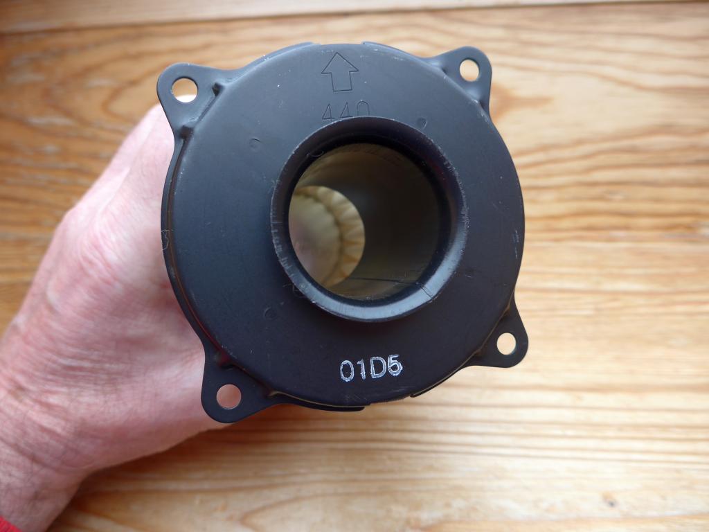

Ich verfolge diese Lufi Diskussion schon eine ganze Weile und habe dazu mal eine generelle Frage:
Woher stammt eigentlich die Erkenntnis, das der Lufi mit dem Innenrohr WENIGER Luftdurchsatz hat,
als der ohne. Gibt es dafür ein Prüfprotokoll ...
Nach meiner persönlichen Meinung ist es eher umgekehrt, denn ich sehe das Innenrohr NICHT als Drossel,
sondern als zusätzliches Luftleitrohr um Verwirbellungen zu vermeiden. Zudem besitzt dieser Filter außen
einen Drahtsieb-Mantel, welcher deutlich mehr Luft durchlassen dürfte als das Lochblech des "Drosselfilter"
bei dem es außerdem durch die einfache Art der Ansaugöffnung mit den scharfen Blechkannten noch
zu Verwirbellungen kommt, welche ebenfalls den Luftstrom behindern.
PS: Der "offene" Filter ist sicher nicht ohne Grund sehr teuer ...
Gruß Wolf

Soweit ich weiss gehört der Filter mit dem Innenrohr zum Vergaser mit kleineren Düsen, daher die Vermutung dass er weniger Luft durchlässt
Kleinere Düsen -> ungedrosselt und nicht umgekehrt wie man es denken könnte
Aus eigener Erfahrung: mit 120er Düsen und dem Filter ohne Innenrohr lief der Motor nicht vernünftig, nach Abkleben von etwas mehr als der Hälfte der Öffnung wurde es schon deutlich besser - Filter mit Innenrohr gekauft - damit läuft der Motor sauber.

Das ist nicht so leicht zu beantworten. Grundsätzlich ist es so, das Suzuki die GS durch Überfettung drosselt - d.h. dass ab etwa 5000rpm der Motor zu überfetten beginnt und mit zunehmender Drehzahl immer weniger Leistung bringt. Aus diesem Grund haben entdrosselte Modelle i.d.R. kleinere Hauptdüsen und einen anderen LuFi. Beim Lufi ist das nun etwas komplizierter. Das Rohr innen dürfte wirklich der Gasführung geschuldet sein. Ob Sieb oder Lochblech aussen ist unerheblich, da der Durchsatz einzig und allein vom verwendeten Filterpapier und dessen Geometrie (Faltoberfläche) abhängt. Vergasermotoren sind da sehr empfindlich, weswegen es für den LuFi-widerstand nur einen engen Toleranzbereich gibt (ohne das am Vergaser gedreht werden muss). Einer der Gründe warum man mit 3rd-Party-Filtern oftmals Schiffbruch erleidet....
Das interessante nun ist das manche Modelle in der entdrosselten Version den Typ mit Rohr und andere (neuere) den ohne Rohr brauchen (nat. mit unterschiedlichen Bedüsungen).....ganz nachvollziehbar ist das wirklich nicht, aber es funktioniert. Ich gehe davon aus das dies den Abgasvorschriften, die ja bei einer genau bestimmten Drehzahl (und damit bestimmten Strömungsverhältnissen) gemessen werden, entsprungen ist und die zudem auch immer mägere Motorabstimmungen erzwingen.....
Btw: Damit es nicht zu einfach ist: Alle unterschiedlichen Filtertypen haben übrigends jeweils ein eigenes Filterpapier mit unterschiedlichem Durchlass.
