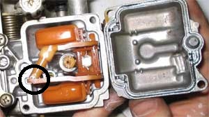

ich vermute den Fehler gefunden zu haben. Als ich den Vergaser ausbaute öffnete ich die Schwimmerkammer. Dort nahm ich das "Teil" raus an dem der Schwimmer hängt ( weiß nicht wie es heißt, sry ) und sah an diesem Zapfen der vom Vergaser ausgeht (andem auch jenes beschriebene "Teil" hängt) einen ganz feinen kleinen Riss. Auf der anderen Seite sah ich ebenfalls nach, war allerdings nichts zu finden bzw. alles soweit in Ordnung. Auch habe ich die Dichtungen soweit angesehen (beidseitig) und diese sehen super aus. Nun habe ich ein Vergaser Rep. Kit gekauft und wollte fragen ob ich dass nun so alles einfach tauschen kann? Ich habe in den weiten des Internets gelesen, wenn ich den Vergaser zusammen lasse kann ich mir THEORETISCH eine Synchronisation sparen, da sie nicht getrennt werden, inwiefern ist dass denn richtig? Und könnte mein Problem auf diesen feinen Haarriss zurückzuführen sein?
Ich habe mir erlaubt dass Foto von majestic_morpheus zu nutzen und einen Kreis um diesen Zapfen zu ziehen, für die Verständlichkeit. Ich hoffe dass ist in Ordnung majestic.
Friedl
Hits:	1897
Größe:	24,6 KB

Der Riss ist in dem gelblichen Schwimmerträger?
Dann nützt dir doch das RepKit nix...da sind doch bestenfalls nur Dichtungen und Düsen drin.

Nein, der gelbe Träger liegt auf jenem Stift der einen riss hat. Ich weiß nicht, vielleicht ist es auch eine Düse oder ähnliches...

Ich glaube, es würde uns sehr viel weiter helfen, wenn du nicht einfach einen Kringel in ein noch dazu ziemlich kleines Beispielbild machst, sondern uns mit einer etwas größeren Detailaufnahme des tatsächlichen Risses beglückst...

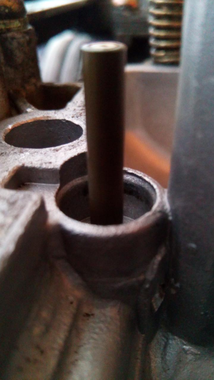

entschuldigt, da könntest du recht haben. Ich habe eins aufm Handy und füge dass mal hinzu. Ich hoffe man kann was erkennen, ansonsten muss ich ein neues machen.
Friedl
Hits:	1948
Größe:	75,1 KB

Eigentlich sollte der Ross dort keine Auswirkungen haben.

Vielleicht dehnt sich der Riss im warmen Zustand aus und verändert/hindert etwas am Gemisch? Das war bis jetzt meine Vermutung...
