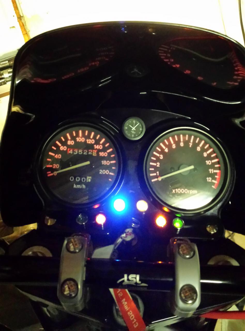

Alt 28.09.2018, 13:06:05   #18
Deswegen würde ich ja auch den Nennstrom als Ausgangsgröße nehmen, davon dann ein bisschen wegbleiben und dann 15,5 volt als Ausgangsspannung annehmen und einen entsprechenden Vorwiderstand verwenden. ...
Ich habe bei mir alle Kontrollen schon vor Jahren auf LED umgerüstet (Blinker rechts und links, Ölkontrolle, Leerlauf, Fernlicht, Licht ein), mit den Widerständen so gemacht wie 3y3joe geschrieben hat.
Nur die blaue LED (original bei Conrad gekauft) hat einen Konstanter davor, weil sie viel zu hell war im Dunklen.
Die Beleuchtung für die Instrumente sind LED passender Steckfassung, sind aus Fernost.
Alles hält nun schon seit 2014
Name:	2014-04-05 22.06.22 - Kopie.jpg
Hits:	1673
Größe:	98,8 KB
Geändert von geko4711 (01.10.2018 um 18:18:09 Uhr)
