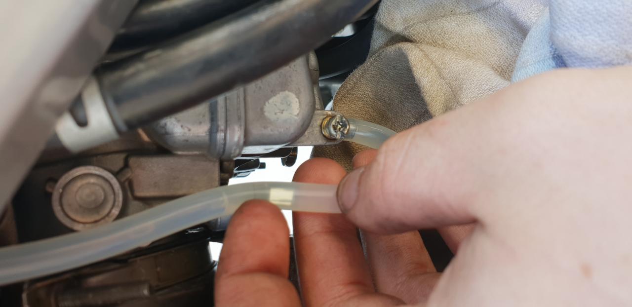

Ich war gerade aus Frust noch mal an der Garage, kurz davor die GS zur Werkstatt zu fahren.
Ich habe den Fehler gefunden, zu meiner Schande es war natürlich meiner.
Ich hatte mir das Tanksieb und die Ansaugstutzen nochmal genauer angesehen, dabei viel mir dann auf das der Schlauch der Entlüftung vom Vergaser nicht nach unten weg ging sonder das T-Stück nach oben gedreht war und somit der Schlauch der nach unten weggeht einen Leichten Bogen macht.
Dieser Bogen verengte den Querschnitt des Schlauches, ehrlich gesagt hab ich aber auch nicht nach diesem Schlauch geschaut weil ich mir dachte das es nur die Vergaßer entlüftung ist und diese eigentlich nix damit zutun haben kann.
Spaßes halber hab ich diese mal zu gehalten und die GS ging sofort aus.
Ich hab den abgeknickten schlauch gekürzt,neu verlegt und schon fährt die GS wieder wie eine Rennmaschine. Kein Ruckeln kein Stottern kein Patschen.
Kann ich mir die Funktion erklären wie bei der Tank Entlüftung? Quasi wenn keine Luft nachkommt kann auch kein Benzin fließen?
Vielen Dank für eure Hilfe!!!

Am unteren T-Stück ist der Schlauch für die Spritzufuhr angeschlossen. Die Luft kommt vom Luftfilter, nicht durch irgendwelche Schläuche
Alt 25.04.2018, 05:37:47   #23
Illu
Benutzerbild von Illu
Registriert seit: 25.04.2013
Ort: Mönchengladbach
Beiträge: 106
Kilometer: 14001
Soweit richtig, ich habe mir die Funktion von dem gemeinten Schlauch jetzt selber angelesen. Macht auch alles Sinn.
Der vergaser Überlauf ist verbunden mit der Schwimmkammer, sitzt dieser zu oder ist abgeknickt wie in meinem Fall, passiert da selbe als wäre die Tank Belüftung zu. Es kann nicht genug Benzin nachfliesen.
Haltet euren Überlauf mal zu das Motorrad wird ausgehen.
Alt 25.04.2018, 05:47:03   #24
Beiträge: 8.822
Es gibt keinen Überlauf, nur eine Entlüftung. Und die wird nicht an die Schwimmerkammer angeschlossen. Überhaupt wird und kann nichts an die Schwimmerkammer angeschlossen werden!
Der Schlauch für die Entlüftung (am oberen T-Stück) geht über den Luftfilterkasten ins leere.
Am unteren T-Stück kommt der Schlauch vom Benzinhahn an.
PS: Bitte keine Direktzitate.
Alt 25.04.2018, 06:37:27   #25
Illu
Beiträge: 106
Kilometer: 14001
Die Entlüftung entlüftet aber die Schwimmerkammrr und dort ist das gleiche Prinzip wie bei der Tank Entlüftung. Damit Benzin nach laufen kann muss luft entweichen. Kann die Luft nicht entweichen kann auch kein Benzin nach laufen.
Alt 25.04.2018, 19:13:27   #26
Beiträge: 830
Ich glaube auch nicht, daß das obere T-Stück die Schwimmerkammerentlüftung ist.
Ich mag jetzt nicht in die Garage gehen und die Ersatzvergaser auseinanderschrauben, aber ich meine mich zu erinnern, daß damit die Gasschieber "Belüftet" werden. Wenn der Unterdruck die nach oben zieht, dann muß ja unter die Membran Luft kommen, damit's da kein Vakuum gibt.
Wenn das nicht funktioniert, dann reagieren die Gasschieber "seltsam", was den von dir gesehenen Effekt erklären würde.
