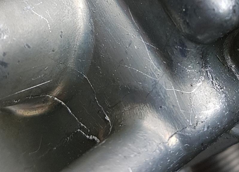

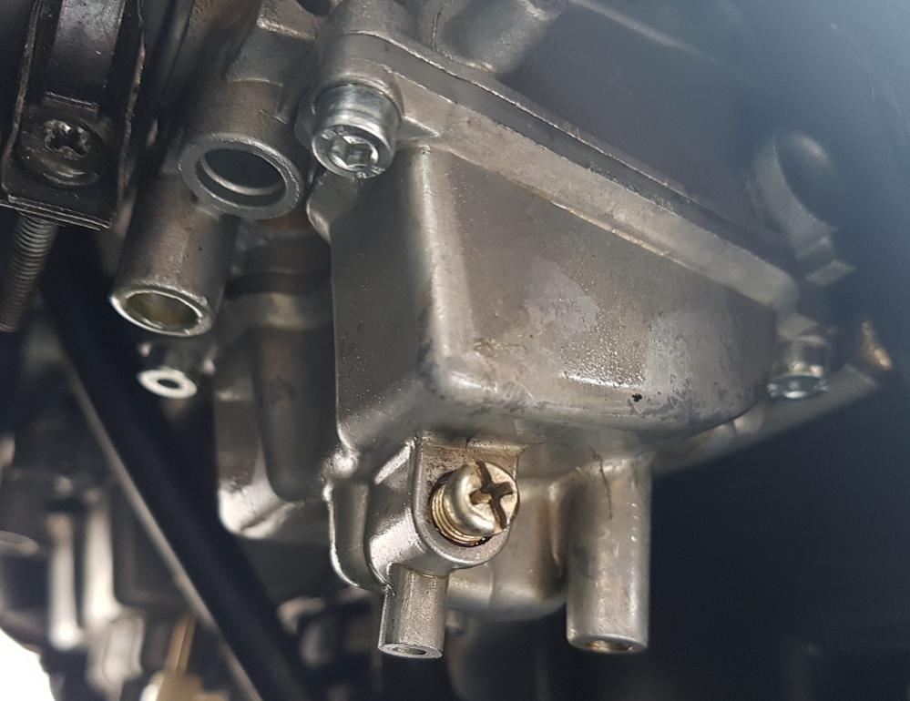

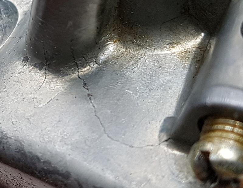

So, der Ärger geht in die nächste Runde:
Hab heute den Vergaser ausgebaut und festgestellt, dass eine der Schrauben, die die Schwimmerkammer halten, total zernudelt ist. Das krieg ich selbst nicht hin, also muss ich damit schonmal in die Werkstatt.
Außerdem sieht es beinah so aus, als hätte die Schwimmerkammer Risse im Guss. Ich hab mal Bilder angehängt, könnte mir jemand sagen, ob das normal ist oder ob ich mir da Sorgen machen muss?
Stellt sich natürlich auch die Frage, wo man so einen Deckel dann herbekommt? Und schön langsam stelle ich mir auch die Frage, ob ich nicht dem Verkäufer aufs Dach steigen sollte, er hat das Mopped als "Rundum-Sorglos-Paket" und "neuwertig" verkauft und im Kaufvertrag die Sachmängelhaftung nicht ausgeschlossen...
Für alle Hilfe dankbar
Tobias

DIE Schraube bekommst du nicht raus? Da habe ich schon schlimmeres gelöst bekommen. Gib ihr nen Schlag auf den Kopf und dreh den Schraubendreher dabei.
Die vermeintlichen Risse sehe ich eher als Gussspuren.

Die so genannten Risse sind keine. Nur Spuren vom Guß. Da man im Eingebauten Zustand eh nicht viel sieht, ist das eben so. Deshalb war die GS ja auch günstig. Die Gripzange ist ein super Tip, um die Schraube raus zu bekommen. Was ich bei der vermurksten Vergaserwanne eher denke, die ist verzogen, und deshalb nicht mehr dicht. Manche denken halt, viel fest, viel dicht... Das Oberteil kann es aber auch erwischt haben. Die Vergaserwanne im ausgebauten Zustand Mal auf eine Glasplatte legen und prüfen...
