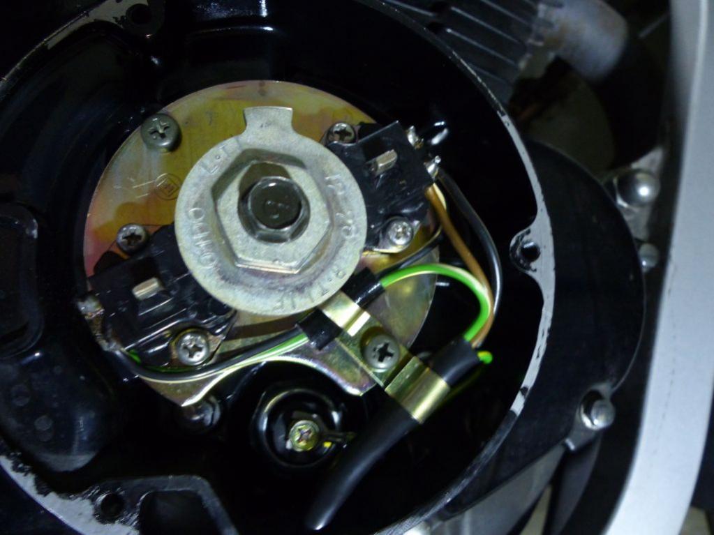

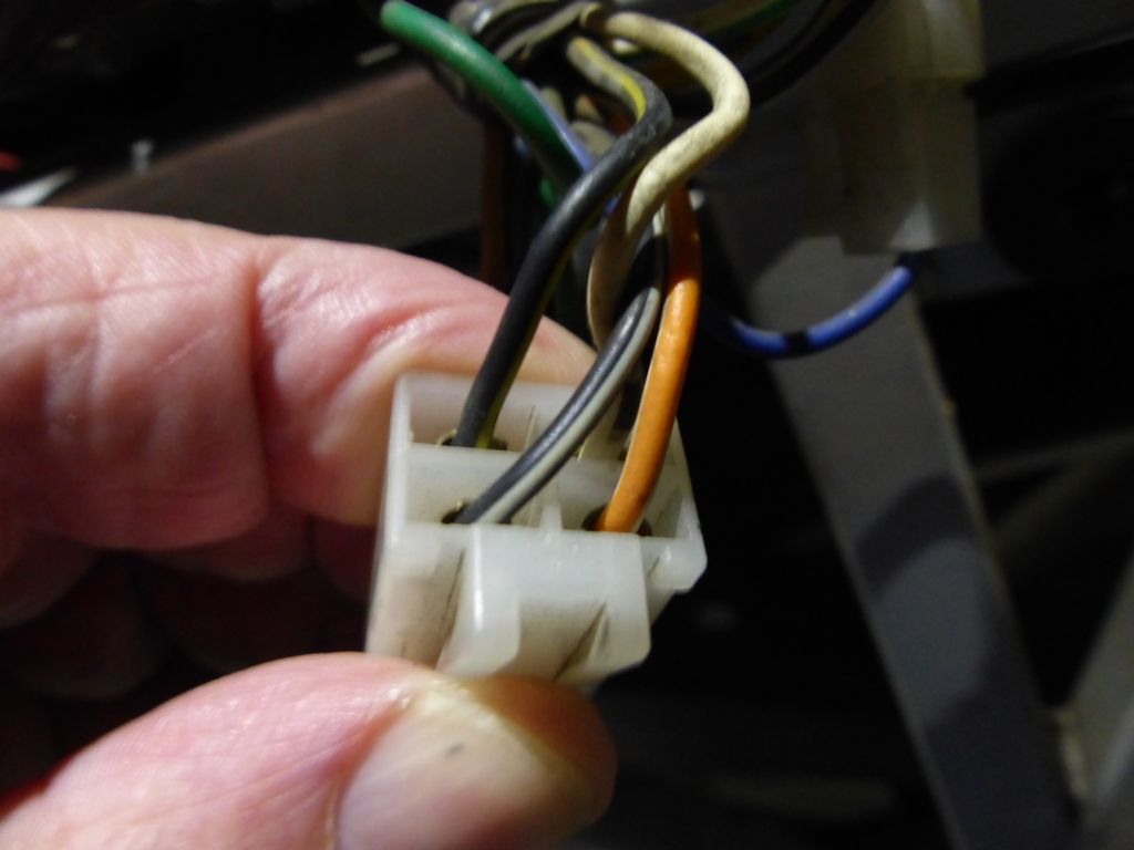

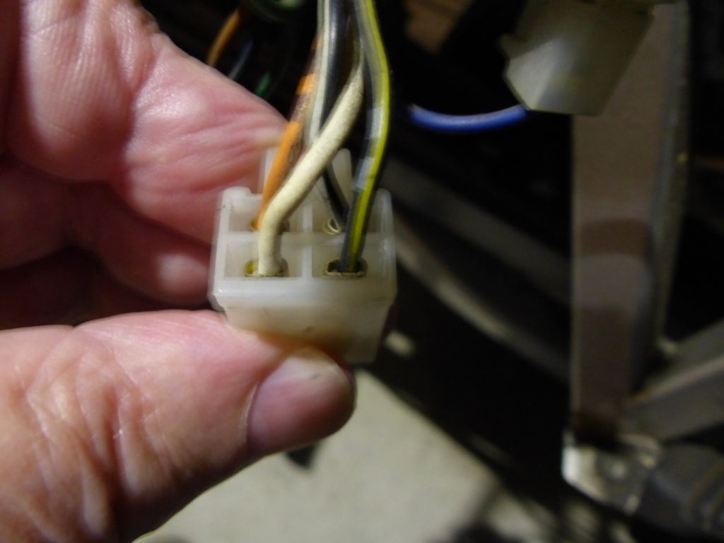

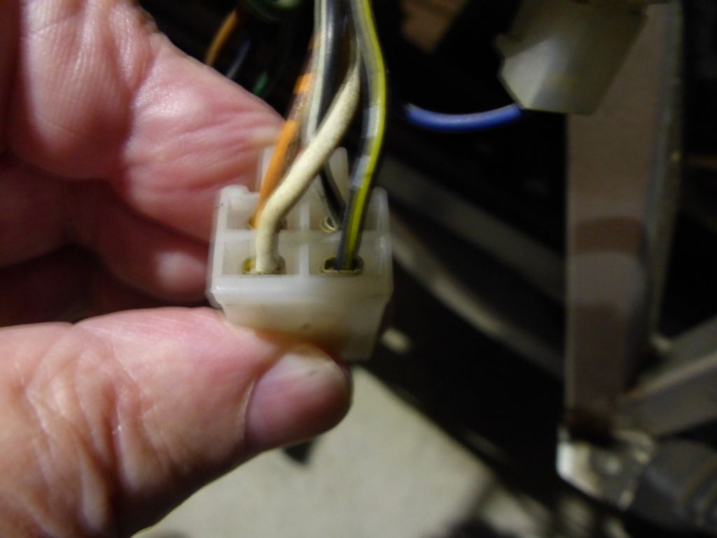

Es sind 2 Geberspulen verbaut, die habe ich direkt gemessen, ca. 295 Ohm
weil die Kabelfarben die Berndy auf dem Vierfachstecker angegeben sind bei mir
nicht passen. Ich habe, Braun, schwarz/weiß, schwarz/grün, weiß.
Von wo nach wo muß ich klinglen ?
