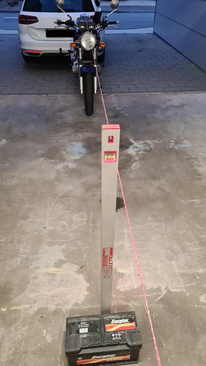

Hab mir die Tage nochmal eine Konstruktion überlegt um das Hinterrad nochmal genauer auszurichten. (Man versucht sich zu helfen mit dem was man hat )
Auf 4 Meter Länge gemessen lief das Rad vorne 2cm aus der Mitte -> 0,3 Grad Schrägstand sozusagen.
Das kann ich mir auch nicht vorstellen, dass das das Problem gewesen sein soll.
