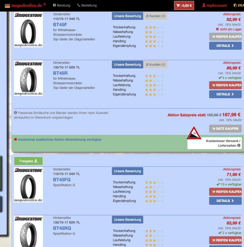

FRAGE: Mit ist aufgefallen dass es zwei Typen Bridstone mit gleichen Reifenmaßen gibt - Spezifikation mit G oder Spezifikation ohne G. (siehe Bild)
Was könnte / ist da der Unterschied (Profil?, Gummimischung,??) weil die andern Parameter Größe, Speed und Tragfähigkeit ja gleich sind.
Was fahrt Ihr bzw. würdet ihr nehmen - da vertraue ich auch, auch ohne Details was genau der Unterschied sein könnte)!
PS: Muss mal gucken welche Spezifikation ich momentan drauf habe. Kann man eigentlich vorne hinter unterschiedliche Spezifikation (mit G / ohne G) nehmen der gebrauchte Reifen nicht mit G / ohne G verfügbar ist. HAb ja keine Ahnung was genau Unterschied ist, vom Bauch her denke ich NEIN.

Manchmal gibt es spezielle Reifen für bestimmte Mopeds. Die haben mit dem Serienreifen sonst zB Probleme mit dem Geradeauslauf.
Nimm doch den michelin pilot street radial.
Der ist gut.
Der BT45 ist in die Jahre gekommen und hat hier und da Problemchen und ist auch im Vergleich nichtmehr die eierlegende Wollmilchsau.

Du kannst dir auch Dunlop (Arrowmax-Streetsmart oder Sportsmart TT) ansehen. Sind meiner Meinung nach beides Topreifen. Der Sportsmart ist natürlich der sportlichere mit der weicheren Gummimischung - ist für die GS fast overdsigned.
Der Bridgestone ist zwar schon älter, aber auch noch immer recht gut und reicht für 95% aller GS-Fahrer auch aus.
Ich würde nicht 2 Reifentypen mischen (unabhängig ob das bei euch in Deutschland überhaupt erlaubt ist). Du weist nicht wie das Fahrwerk auf so eine Mischung reagiert - das kann von Autobahnpendeln bis zum Kurveneiern reichen.
Wenn der vordere BT45 noch gut ist, dann gib hinten auch wieder einen drauf.
Normalerweise sind beide Reifen immer ziemlich gleich abgefahren (vorne seitlich und hinten in der Mitte), ausser man fährt viel auf der Dosenbahn und weniger (sportlich) Kurven. Dann reicht der BT45 sowieso alle mal aus.

ich hab gerade ein Problem mit dem TÜV.
Folgendes; Hatte TÜV-Termin, Ergebnis: Hinterreifen Rissig, muss neu.
Ist ein Bridgestone BT45R 130/70, DOT 2008.
(Letztes Jahr war der noch gut! Bin aber kaum gefahren.)
Ich also meinen Dealer angerufen, und der erzählte mir irgendwas von einem neuen EU Gesetz, ich hab es nicht mehr ganz auf dem Schirm, aber wenn ich nicht einen Reifen von Bridgestone mit DOT vor 2020 bekomme muss ich ihn vom TÜV prüfen und eintragen lassen, nach § 19.2 Einzelabnahme.
Quanta kosta 65 Euro plus Reifen plus Montage.
Reifen muss ich selber besorgen, er bekommt nur "neue" Reifen.
Wenn ich einen anderen Reifen nehme ist das nicht mehr der mit dem EU Siegel oder der Unbedenklichkeitsbla? Daher die Veränderung am Fahrzeug und somit erlöschen der Betriebserlaubnis.
Und wenn ich in ein paar Jahren einen neuen Reifen kaufen muss und das nicht exakt der selbe / der gleiche Reifen ist, geht das wieder von vorne los.
Hat jemand von Euch da Infos zu?
In meiner Zulassungsbescheinigung steht folgendes:
"Zu G: Bis 190*Bereif.vorn u.hinten nur von einem Herst.
Zul. *Reifenfabrikatsbindung gem.Betriebserlaubnis beachten [...]"
Sie ist Baujahr 1996.
Danke schon mal für Eure Hilfe!
Mike

Tja, die Antwort vom TÜV ist (formal) leider richtig.
Siehe auch Fred von King Madness: Zulässigkeit von Rad-/Reifen...
Du hast 4 Möglichkeiten:
1. Reifen mit DOT xx19 finden. Viel Glück bei der Suche...
2. Einen Prüfer finden, der das nicht so genau nimmt. Es soll solche noch geben.
3. Einzelabnahme, wie vom TÜV vorgeschlagen
4. Gabel-/Felgenumbau und dir dann beliebige Reifen freigeben lassen (Nicht so einfach, versuche ich gerade bei einem anderen Mopped)
Shit Happens, Wolfgang
Edith sagt: Möglichkeit 5 ist ein neues Mopped, aber das kommt hoffentlich nicht in Frage!?

Wieso, du hast doch 130/70/17 hinten drauf und der BT46 ist der Nachfolger vom 45er. Also montieren, deinen Reifendealer böse anschauen und dich an dem besseren BT45 erfreuen. Junior hatte den noch nicht mal richtig eingefahren und schon bessere Haftung als der 45er.
Alt 31.05.2021, 18:46:40   #135
MasterMike
Registriert seit: 08.04.2017
Beiträge: 5
Kilometer: 19000
Standard Aber woher nehmen?!
Ja ok, jetzt hab ich mal nach dem passenden Bridgestone BT46 gesucht, aber der Hinterreifen ist überall ausverkauft.
Bei Reifenleader gibts noch nen BT39 in der passenden Größe.
Aber spätestens wenn der Vorderreifen durch ist hab ich wieder ein Problem.
Wobei ich nicht weiß kann ich vorne einen BT45 und hinten einen BT39 haben?
Mann, das gibt schon wieder Kopfschmerzen.
Und wenn ich die Suse jetzt ohne Tüv verkaufe gibts doch maximal 900 Euro, und das bei einem Top Zustand mit Vollverkleidung und unter 20.000 km Laufleistung
@weklft: Nunja, ich fahre nur sehr wenig letzte Zeit, und allein die Garagenkosten plus Versicherung und Steuer belaufen sich auf um die 300 Euro im Jahr...
