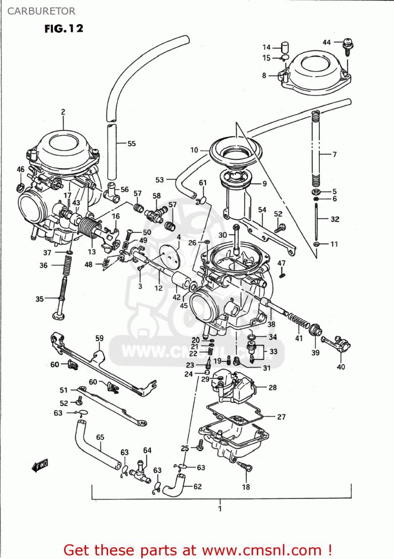

Die Federn für die Gasschieber sollten für offene Leistung 10cm lang sein. Unten an den Gasschiebern sollten dann 2 Löcher sein. Und es gibt verschiedene Nockenwellen. 94-96 hat 36,090-36,130 Einlassnockenhöhe. Auslassnocken 36,090-36,130. Alle anderen Baujahre 36,789-36,819 Einlass und Auslass 36,291-36,321. (Daten aus dem Blauen Haynes Buch). Da steht auch welche Rahmennummer welches Baujahr hat. BJ 93-95 122409-133783. ab 96 137535. Ob das korrekt ist kann ich nicht sagen. Ich hatte mal einen BMW als Reimport USA, der hatte eine nachträgliche Fahrgestellplakette eingenietet, und eine Klebevin (Aufkleber mit Hologramm an der B-Säule) und er war ausgenullt, d.h. er hatte in den Fahrzeugpapieren keine Typnummer und Herstellernummer. Wenn du deinen Meilentacho nicht mehr willst, kannst ihn mir gerne geben. Ich wollte den so aus spaß nachträglich einbauen. Nur der kostet bei CSM recht viel. Kilometerstand ist egal, kann man ja justieren.

Hab mal nach Bildern für eine Amerikanische GS geschaut. Deine müsste eine S sein 95er Baujahr. Sollte korrekt sein. Kann auch eine Englische sein
Auf den Bildern sieht man das die für Kalifornien einen Aktivkohlebehälter hatten für Benzindämpfe. Umweltgesetze dort sind sehr streng. Und unten am Vergaser sind noch 2 Schläuche mit einem T-Stück verbunden, kannst ja mal schauen ob die Stutzen da unten offen sind oder überhaupt da sind. Auf dem Vergaserbild die 62 und 65. Düsen wären 122,5 beide, für den Vergaser.
Nachtrag: Die USA Modelle hatten keinen Lichtschalter an der rechten Armatur weil da das Licht immer an sein muss sobald Zündung an ist.
