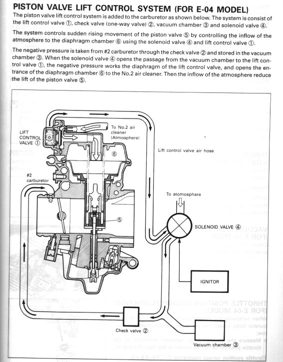

Aufpassen! Das ist bei diesen Modellen nicht mehr ganz so einfach und kann noch andere Gründe haben. Die F ist bereits mit dem PVLS ausgestattet, das direkt in den Unterdruck über den Schiebern eingreift. Bitte daher auch prüfen ob das System richtig arbeitet und vor allem ob der kleine Luftfilter nicht zu ist.
Das PVLS wird von der CDI/MPU angesteuert - also auch auf Kontaktfehler achten (arbeitet das E-Ventil?).
Grundsetzlich: Der Choke bei manchen F-Modellen (gerade der F-K5 und K6) ist manchmal schwer dosierbar (fast schon "binär") - das liegt vor allem an der extrem mageren Einstellung. Eigendlich sind die Vergaser zur K4 vollkommen baugleich, dennoch gibts im Ansprechverhalten Unterschiede. Bin noch nicht draufgekommen, warum. Vermute das es was mit dem LuFi zu tun hat, oder (aber eher unwarscheinlich) mit einer Softwareänderung.
Da die wenigsten sich mit dem Sytsem auskennen, lade ich dazu hier ein ein paar Infos hoch:
Hits:	5862
Größe:	93,0 KB

Hallo AmigaHarry,
"fast schon binär" beschreibt das Verhalten des Chokes ganz gut. Wenn ich dich recht verstehe, kommt das häufiger vor, ist also evtl. doch im Rahmen des Normalen?
Eine Frage:
Wenn ich das PVLS an den Unterdruckdosen abklemme und die Anschlüsse verschließe, müsste ich doch feststellen können, ob sich der Kaltlauf verändert. Dad wäre ein erster Hinweis. Alt
Dann könnte ich die Funktion halt mal mit einer Unterdruckpumpe prüfen. Da kann ich ja am vergaserseitigen Anschluss saugen und das Magnetventil pneumatisch überbrücken und dann schauen, ob der Durchlass an den Vakuumdosen öffnet bzw. schließt.
Das Magnetventil könnte ich auch elektrisch ansteuern sowie seine Absteuerung im Lauf messen (Mit welcher Spannung wird es versorgt?)
Bin ich auf der richtigen Spur?
Viele Grüße und Danke für jeden Post
Johnboy
Johnboy ist offline   Mit Zitat antworten
Alt 06.11.2022, 09:49:26   #9
Ja, man kann das an vielen K5/K6 beobachten. Ich weis aber nicht warum. Eine Möglichkeit wäre eben, das die extrem magere Abstimmung das verursacht (siehe weiter unten). Aber die ist gleich zur K4 und bei der kenne ich das (bisher) nicht. Eine K7-K10 hatte ich noch nicht in der Hand - weis ich also auch nicht, wie das bei denenist. Ich wüsste auch sonst nichts, was an den K5/6 anders zur K4 wäre (ausser die seitlichen Anlauflager der Nockenwellen - aber die haben damit nichts zu tun). Es kann natürlich Teile geben, die Suzuki sang und klanglos geändert hat und die auch keine neue Artikelnummer bekommen, weil sie rückwärtskompatibel sind - da was rauszufinden wird schwer, weil das in den offiziellen Dokumenten meistens auch nicht vermerkt ist (und an die Konstruktionszeichnungen komme auch ich nicht heran - leider).
Zur Frage:
Theoretisch ja. Allerdings weis ich nicht genau, bei welchen Zuständen das Ventil exakt schaltet. Von der Theorie her müsste beim Öffnen der Drosselklappen die CDI aus Drehzahl und Drosselklappenposition die Öffnungszeit errechnen. Reagieren müsste es dann, wenn Drosselklappenwinkel gegenüber der Drehzahl zu groß ist, sodaß die Strömungsgeschwindigkeit im Venturirohr unzulässig klein wird. Wie empfindlich das reagiert, habe ich mir noch nie angesehen (gab bisher keinen Grund dazu)
Wenn es richtig funktioniert (und nichts durchlässt), darf es auf den Choke oder Standgas keinen Einfluss haben - zumindest nach meinem Verständnis. Lässt es aber durch, magert das Gemisch bei Standgas ab. Kommt dann zusätzlich Sprit vom Choke, schnellt die Drehzahl hoch. Am Standgas selbst merkt man es kaum - da stellen die Meisten einfach die Standgasschraube nach.
Wie gesagt: Prüfen ob es durchlässt. Wenn ja, kann es der Grund sein - wenn nicht ist es höchstwarscheinlich von Haus aus das Problem der K5.
Nochwas: Mit verschmutztem Vergasern hat das meines Erachtens vermutlich kaum was zu tun. Diese "Belagsbildung" in den Vergasern ist auf E10 (in Verbindung mit Wasser) zurückzuführen. Wir hier haben keinen E10 und trotzdem das Problem an den K5/6.
Wenn ein schlecht funktionierendes PVLS der Grund für die schlechte Choke-Funktion ist, dann würde man das aber auch bei anderen Fahrzuständen merken. Zumindest dann, wenn man einen Vergleich hat.
Ich habe bei vielen Gasern die Erfahrung gemacht, dass die dünnen Steigleitungen schnell noch weiter durch Ablagerungen verengt werden und dann genau dieses Fehlerbild bringen. Das ist auch einer der Gründe dafür, dass ich beim schallen peinlich genau aufs korrekte fluten, spülen und anschließende prüfen dieser Kanäle achte.

Einen gewissen Einfluß könnte (sollte?) auch das PVLS System in der Situation haben. Wenn die Schieber durch den plötzlich steigende Unterdruck hochgerissen werden, sollte das PVLS eingreifen - das ist zumindest während der Fahrt so. Da dazu auch die Stellung der Drosselklappe ausgewertet wird, bin ich nicht sicher, was es im Standgas bei dem Chokeverhalten bei ganz geschlossener Drosselklappe tut (möglicherweise gar nichts - müsste ich einmal ausmessen). Zumindest ist es kein Fehler, wenn man den kleinen Luftfilter fürs PVLS unter dem Tank hin und wieder kontrolliert und ggf. reinigt. Es gab zwar auch eine Änderung in der Steuerung des PVLS (und noch ein paar anderen Dingen) , aber erst ab der K7 - das war aber, soweit ich weis, wieder einmal den Abgaswerten geschuldet.
