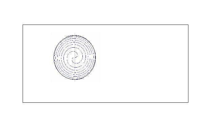

Ich kann mir das echt nicht vorstellen, wie du das meinst??
1.) hält das sicher nicht lange (Federstahl)
2.) wäre es beinahe unmöglich, eine so winzige spirale, ohne auch nur den Ansatz eines Lochs, zu biegen
3.) würde diese sicher nicht 100% Luftdicht abdichten
Aber hier mal eine Skizze. Hast du es so gemacht??

nein ihr versteht mich immer noch nicht. Ich habe nicht das Federstahl in die Löcher gemacht, sondern in den kompletten Gasschieber. Dann liegt es in der innenwand des Schiebers an und dichtet so die kompletten Löcher ab.
Hoffe ich konnte es jetzt einigermaßen verdeutlichen.

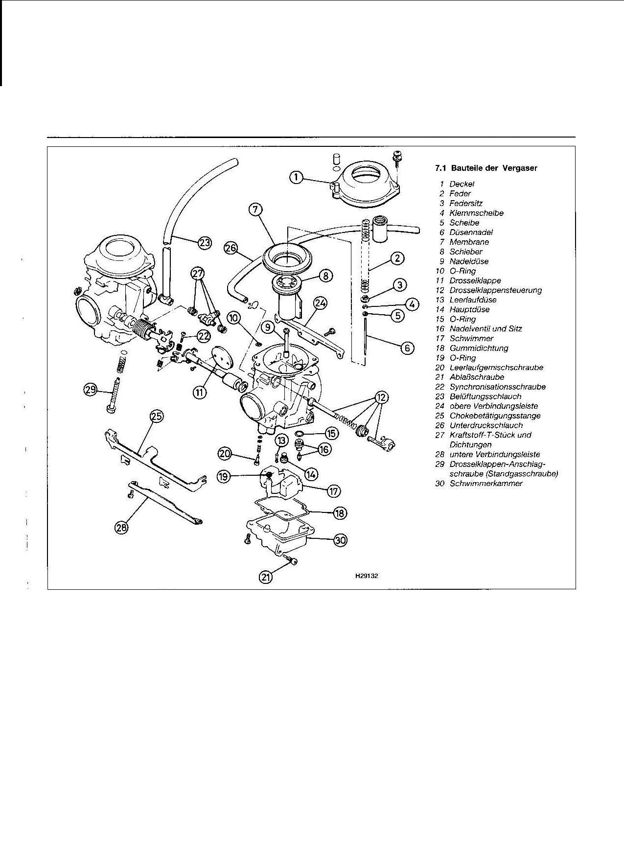

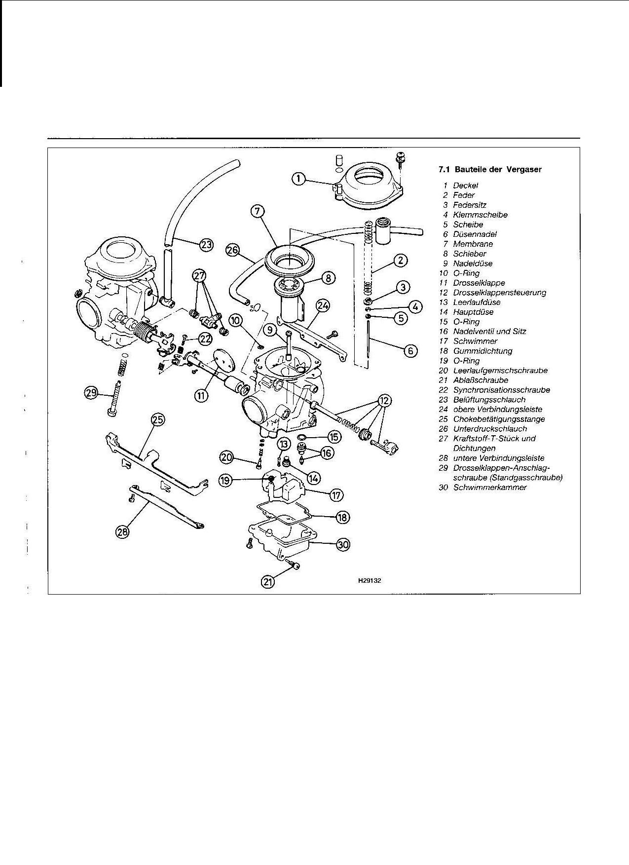

Was soll heißen, das du den Federstahl in den Gasschieber gebaut hast? Wie soll das gehen?
Kann irgend wer bitte einzeichnen, wo der Federstahl hingehört...
MFG
Christoph

In die Pos.8, und nimm Kupferrohr aus dem Installateurbereich, suchst du dir ein passendes Rohr, sägst es längs auf, biegst es ein wenig auseinander, so das im Schieber klemmt.
Vorsicht:
Diese Variante ist nicht zu lässig, jeder der es nach macht, tut dies auf eigene Gefahr!!!
