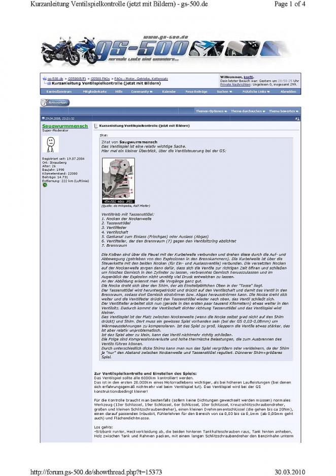

Nö nicht ironisch,
die meisten haben keinen I-Net Anschluß in der Garage.
Also druckt man das auf Papier
Sieht dann dann in etwa so aus wie auf dem Bild.
Okay PDFs werden wohl zu groß.. Könnte man aber im CMS unter
http://beta.gs-500.de/content.php/5
platzieren.
