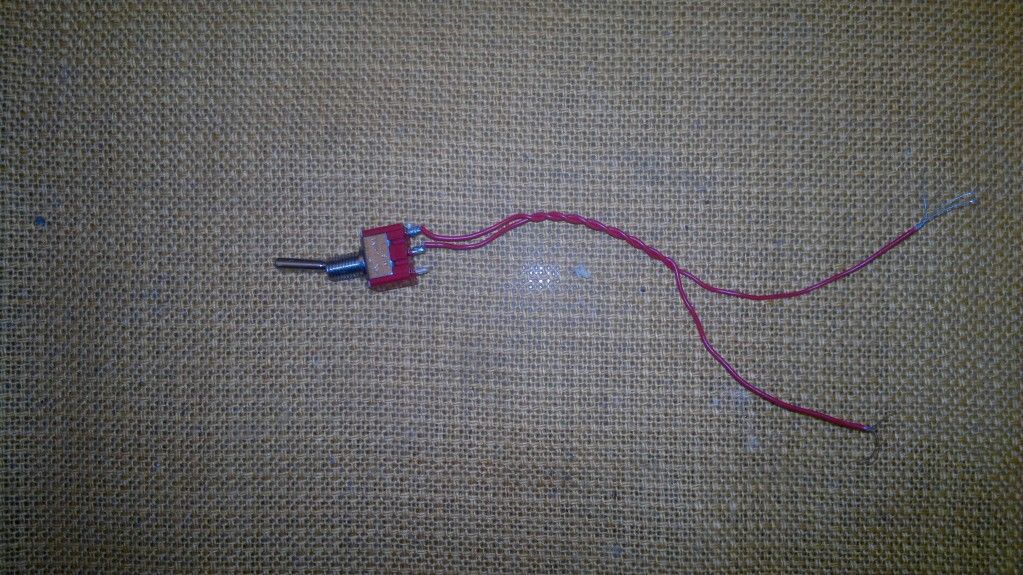

ich würde gerne aus meinem Zündschloss:
http://i622.photobucket.com/albums/t...ps53a5c288.jpg
so etwas machen:
http://i622.photobucket.com/albums/t...psedcd52bb.jpg
evt. auch mit einem 2ten Kippschalter
nur ich weiß nicht welche Kabel man zusammen löten kann!
wehre es möglich das mir jemand
für das zusammen löten Lösungen für beide Varianten Sagen könnte?
denk aber das die Einkippschalter Variante die Bessere ist!

Bei der GS must du das Rote und das Orangene auf einen Schalter legen und zwar so das du das Rote Dauerplus auf das orangene schaltest. und das grau und das Braune auf den zweiten

Ich weiß nicht was das für ein Zündschloss da bei dir ist, aber die Kabelfarben sind nicht von der GS.
Darf man Fragen warum du das machen willst? Ein Zündschloss ist TÜV Vorschrift!
Hat sich Erledigt!
das ist ein CH GS TüF Roller Zündschloss mit Lenkschloss!
CH GS Tüf ohne Lenkschloss haben übrigens 7 Drähte!
für was die Frage ?
der Lenkschloss Eindrücker klemmte,
ich konnte also nicht mehr den Schlüssel drehen!
hab mir nun ein Neues Zündschloss Bestehlt, nachdem ich im Teile-Katalog Geblättert hab!
damit, hat sich die Frage e Erledigt!
wollte den Kippschalter nur als Übergangslösung!
übrigens, so ein Teile-Katalog,
Bekommt man von dem Jeweiligen Händler zb. Honda Gratis!
und kann ich jedem ans Herz Legen!
da ist das komplette Motorrad der Jeweiligen Marke,
als Explosion`s Zeichnung drin!
natürlich jeder Abschnitt einzeln!
so findet Jede Schraube und jedes Kabel wider den richtigen Platz!
Keira125 ist offline   Mit Zitat antworten
