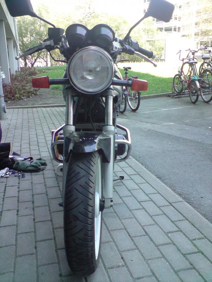

Mich hats vor kurzem inner kurve entschärft - nix weiter passiert n paar kratzer am motorrad un kombi.
Allerdings ist auch mein Lenker links auf Tank geschlagen(war ne linkskurve)
und mal ganz davon abgesehn das der Lenkeranschlag links jetz größer ist, ist das Vorderrad auch irgendwie schräg.
Hat vielleicht irgendwer schon mal sone Erfahrung gemacht und weiß an was es am ehesten liegt,dass das Vorderrad so schräg ist?
Die Felge wird sollte noch in Ordung sein(ich denke die steckt mehr weg)
Ich habe auch kein schleifen der Bremse feststellen können.
Wirds vielleicht reichen einfach mal die Gabel n bissl zu lockern un n paarmal einzufedern, dass sie sich wieder "entdreht" oder kanns noch andere Ursachen haben?
Bild habsch auch dazu - is frontal aufgenommen wie man am scheinwerfer sieht nur Rad is halt iwie schräg.

Kann sein, dass sich die Gabel nur verdreht hat.
Die untere Gabelbrücke und die Steckachse, am besten auch noch den Gabelstabi lockern, die obere Gabelbrücke aber nicht, dann das Vorderrad möglichst rechtwinklig gegen eine Wand stellen und kräftig ein paar Mal einfedern.
Nicht mit der Bremse machen. Die ist einseitig angebracht, das könnte dazu führen, dass die Gabel sich auch auf diese Seite zieht.
Die Gabel sollte sich setzen. Wenn nicht, muss man das ganze vermessen lassen.
Danach unbedingt wieder alle Verschraubungen auf festen Sitz mit dem Drehmomentschlüssel kontrollieren bzw. alles nachziehen.
Alt 24.04.2011, 21:07:01   #3
Kontrollier zusätzlich den Lenkanschlag, der wird wohl verzogen oder sogar gerissen sein. Wenn es so ist, musst du den richten lassen (neu anschweißen). Du bekommst sonst nie wieder TÜV.
Mit viel Pech ist der Lenkkopf gerissen, dann brauchst du einen neuen bzw. gebrauchten Rahmen mit Papieren.
