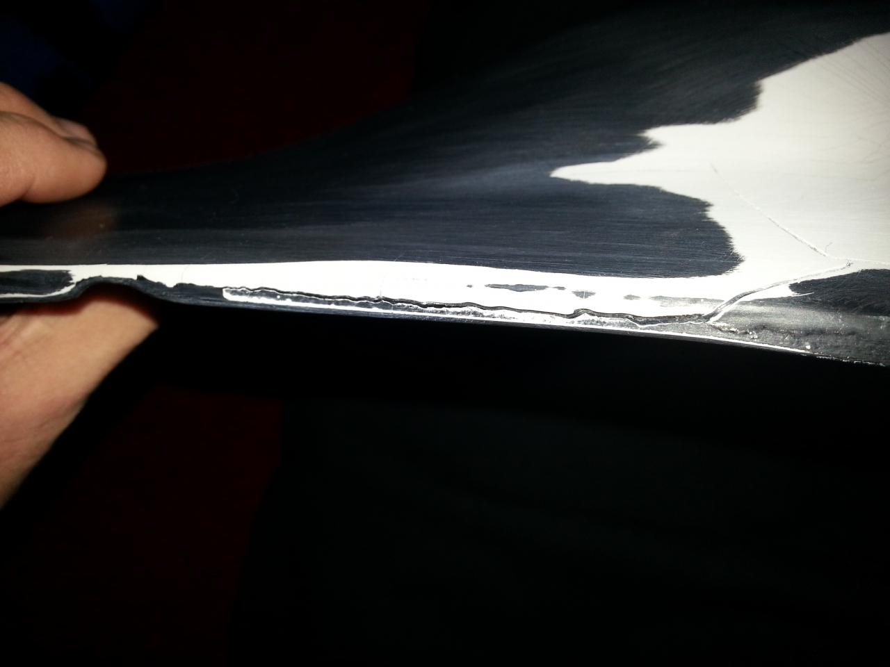

Das eine Seitenteil hat diverse Risse, die zwar bis ins Material gehen allerdings nicht komplett durch. Die möchte ich spachteln am besten mit Spritzspachtel...
Wie sieht das aus, für den Lack brauch ich ja dann Kunststoff Haftgrundvermittler... muss der auf oder unter den Spachtel?
Könnt ihr mir Spachtel und Haftgrundvermittler empfehlen?

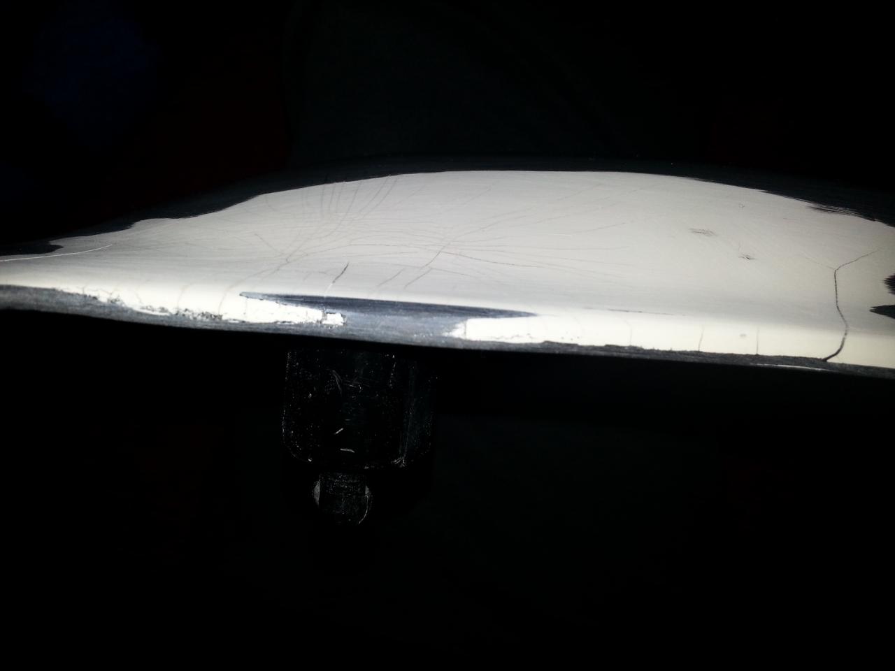

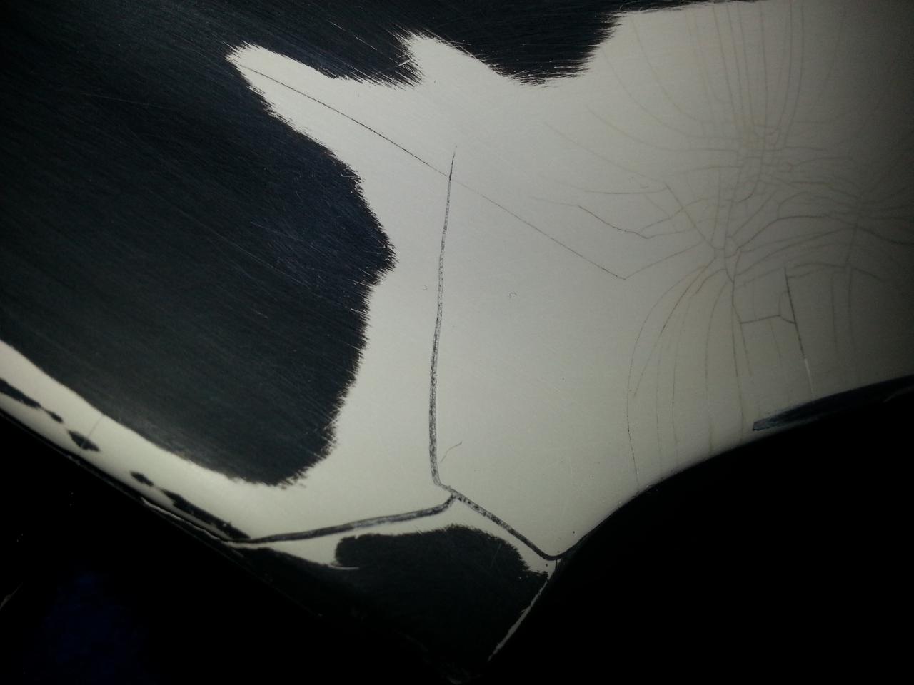

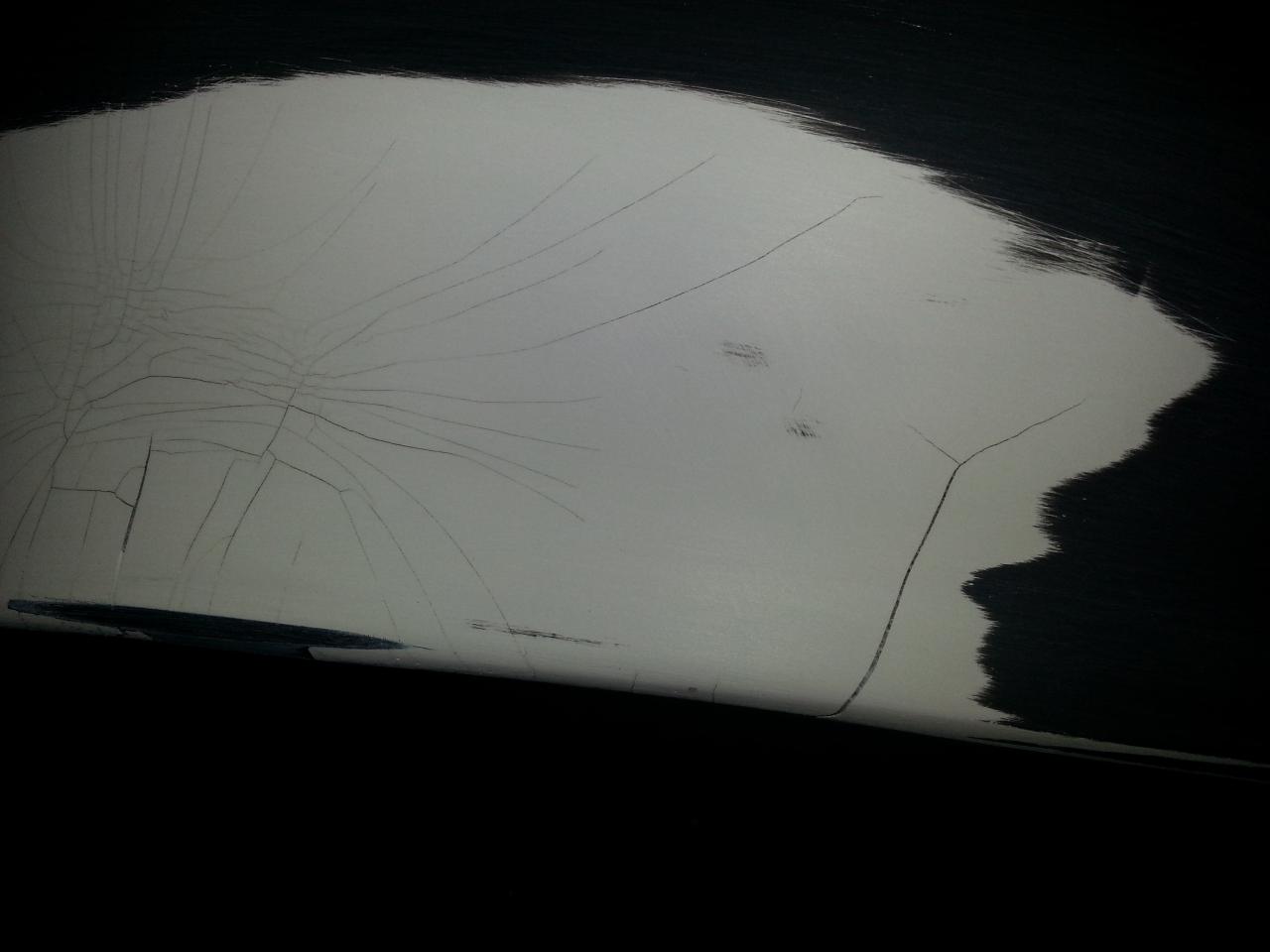

http://abload.de/image.php?img=img-2...0017g3utn.jpeg
http://abload.de/image.php?img=img-2...0019bpukz.jpeg
Wie weit muss ich das ganze runterschleifen?
Habe jetzt schon die rissige ecke komplett runtergeschliffen, da ich da ja sowieso ran muss... dort muss logischerweise dann Spachtel und Haftgrund drauf aber wie siehts mit dem rest aus der noch Mattschwarz (angeschliffen) ist?
Kann ich das ganze so lassen und einfach eine schicht Metallic-Lack draufsprühen + Klarlack?
Oder muss ich die Teile komplett bis aufs Weiße runterschleifen?
Wenn ich sie nur anschleifen muss (also so wie das Matte Teil) muss da dann noch Haftvermittler oder Grundierung drauf oder kann direkt der Lack drauf?

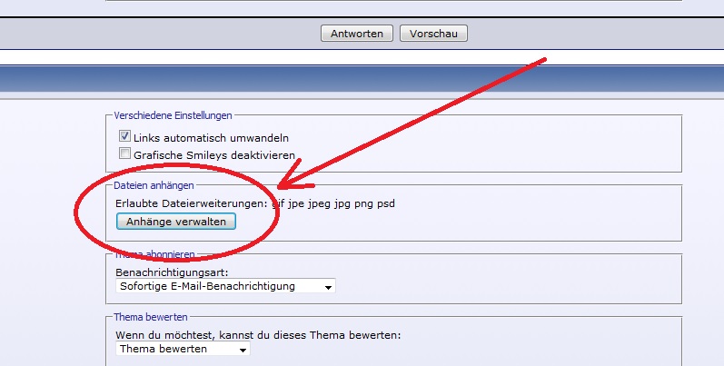

Zunächst mal sind größerer Bilder praktischer, wenn jemand einschätzen soll, wie sich das mit den Rissen verhält. Dazu gibt es weiter unten den Button "Anhänge verwalten".
Dann kann ich nur grundsätzlich erstmal sagen, wenn die Lackierung nur optische Gründe hat, der vorhandene Lack noch in Ordnung ist, reicht es diesen anzuschleifen. Z.B. mit Schleifvließ (zur Not die rauhe Seite vom Spülschwamm) oder 400er Schleifpapier oder feiner (sag ich jetzt recht spontan aus der Hüfte raus).
Ich hab bis jetzt nie Grundierung oder Haftvermittler verwendet, hat bis jetzt immer gehalten. Muss aber auch hinzufügen, dass meine Ansprüche auch nie so hoch waren.
Auf der Seite von Dupli, steht zum Klarlack, dass der nach der Durchtrocknung bedingt beständig gegen Benzin ist. Wird heissen, wenn Dir beim Tanken mal ein paar Tropfen daneben gehen und Du wischt die danach ab, passiert nix. Wenn der Lack aber länger Kontakt mit Benzin hat wird er aufquellen/matt oder sich sogar lösen.
Zu den Rissen werde ich erstmal größere Bilder abwarten. Aber solange der Kunststoff nicht spröde ist würde ich mir da keine zu großen Sorgen machen.
Sind die Risse aber größer bzw. tiefer kann es schon relevant sein. Die Teile sind ja schon Vibrationen ausgesetzt.

Die Bilder sollten eigentlich in 1280x??? sein... oh man
Ist schwer zu sagen was da passiert ist... könnte sein dass das ganze einfach spröde geworden ist. :/
Lackieren will ich im Prinzip nur, weil mich stört dass überall diese Minikratzer und teilweise auch tiefere Kratzer drin sind... :/
Außerdem is die gute dem Vor-vorbesitzer mal umgekippt und sie hat leider eine fette Delle im Tank und etliche Kratzerchen... sieht halt alles nich mehr so tutti aus und bietet sich jetzt an nach dem Delle-ziehen gleich noch zu lackieren dann kann ich die unebenheiten notfalls noch wegspachteln bzw die eine kleine spitze delle ... Außerdem möchte ich von Schwarz-Orange auf Schwarz-Rot umstylen Die Felgen müssen auch gemacht werden... werde versuchen das felgenbett zu polieren und die speichen mal sehen schwarz, antrazith oder rot
womit erreiche ich denn am besten ein Kratzerfreies schleifbild? 3000er Nass?
Hab jetzt 150er sandpapier und so schleifwolle benutzt bis jetzt ging ganz gut aber feine kratzer sieht man schon
Ich werde mir auf jeden fall die größte mühe geben ein vernünftiges partikelbild hinzubekommen was die metallicpartikel angeht wobei die partikelchen in dem lack auch ziemlich klein sind (hab den lack heute schonmal bei obi gesehen )
Es ist aber dazu zu sagen dass die risse alle keinen mm tief sind...

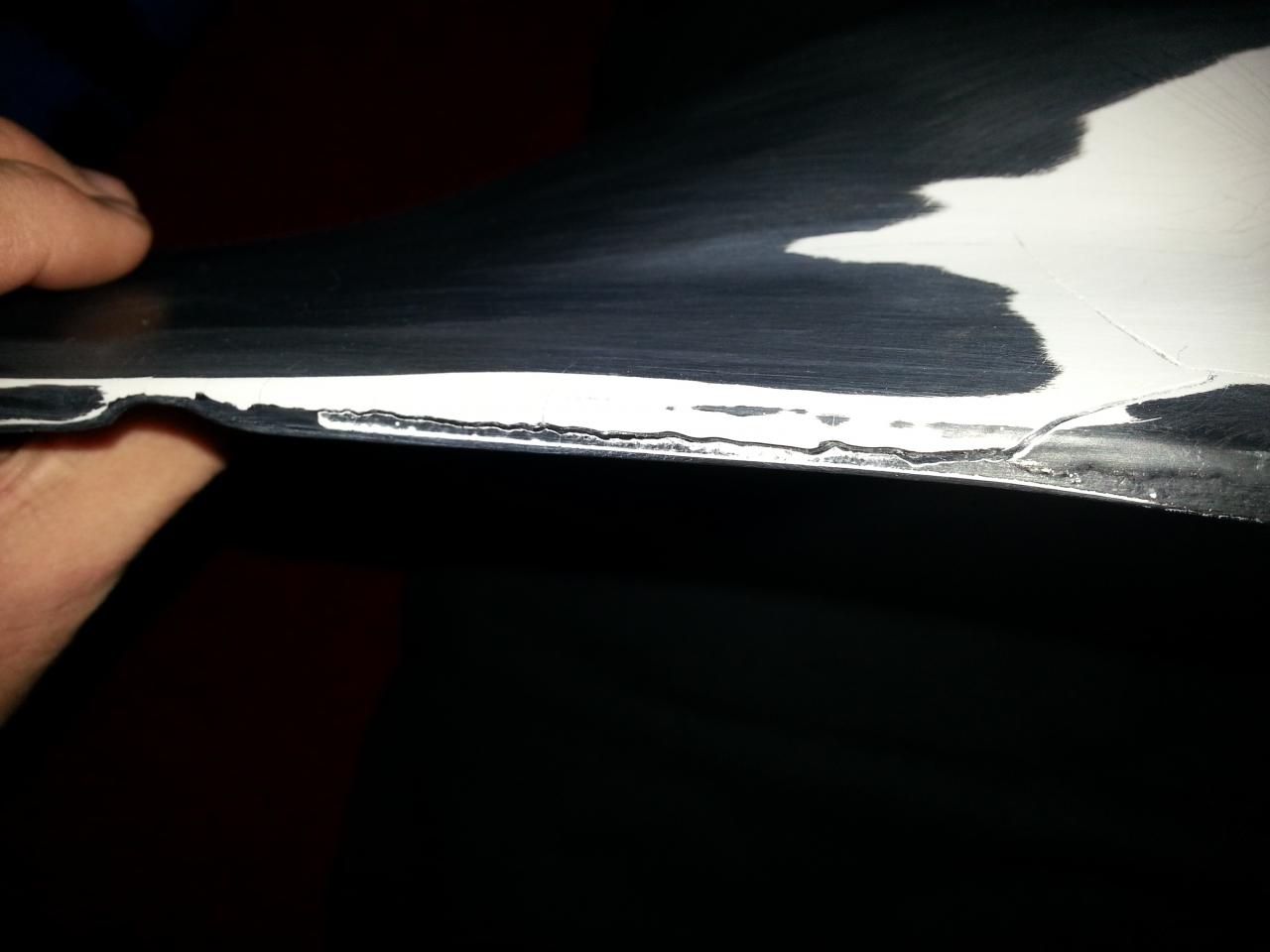

Hits:	555
Größe:	72,3 KB
ID:	21653   Klicke auf die Grafik für eine größere Ansicht
Hits:	555
Größe:	57,1 KB
ID:	21654   Klicke auf die Grafik für eine größere Ansicht
Hits:	542
Größe:	44,9 KB
ID:	21655   Klicke auf die Grafik für eine größere Ansicht
Hits:	574
Größe:	57,3 KB

Lässt Du die Delle im Tank ziehen, oder machst Du das selber. Ist so ne Sache oft macht der Lack sowas mit, aber es kann auch sein, dass der das nicht so cool findet. Gerade an den Rändern der Delle.
Die Risse, bzw. der Untergrund sehen echt mysteriös aus. Ist das eine dünne Grundierungsschicht oder eher Spachtel? Wie verhält sich das, wenn du die Teile ein bißchen biegst/verwindest? Der Rand sieht für mich aus, als würde sich der Lack da schon lösen.
150er ist auf jeden Fall schon sehr grob. Also für Zwischenschritte beim Lackieren würde ich 400-800er Papier nehmen. Die 1000er und aufwärts sind wirklich was für die letzten Schichten. Aber ich bin auch kein Lackierer und war wie gesagt bis jetzt auch nie motiviert eine Aalglatte Oberfläche hinzukriegen.
