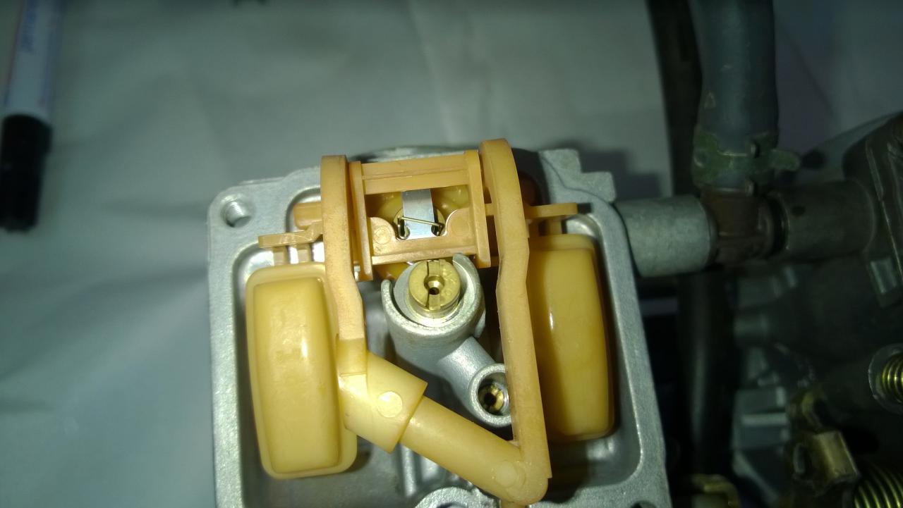

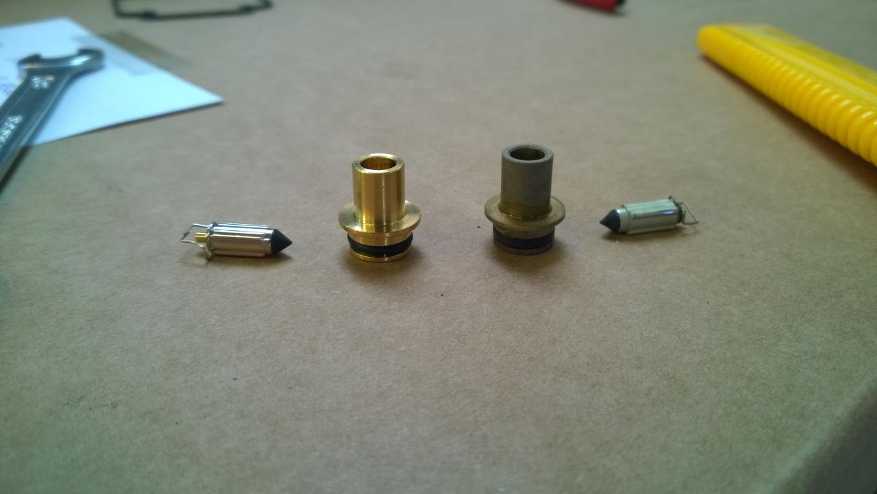

Vergaser Aufgemacht
Da der Allgemein ziemlich sauber aussah habe ich keine Komplette Vergaserreinigung vorgenommen.
Schwimmernadel + Sitz ausgetauscht
und Die Vergaser Düßen jeweils Ultraschallgereinigt
zudem noch die Dichtugen gewechselt.
