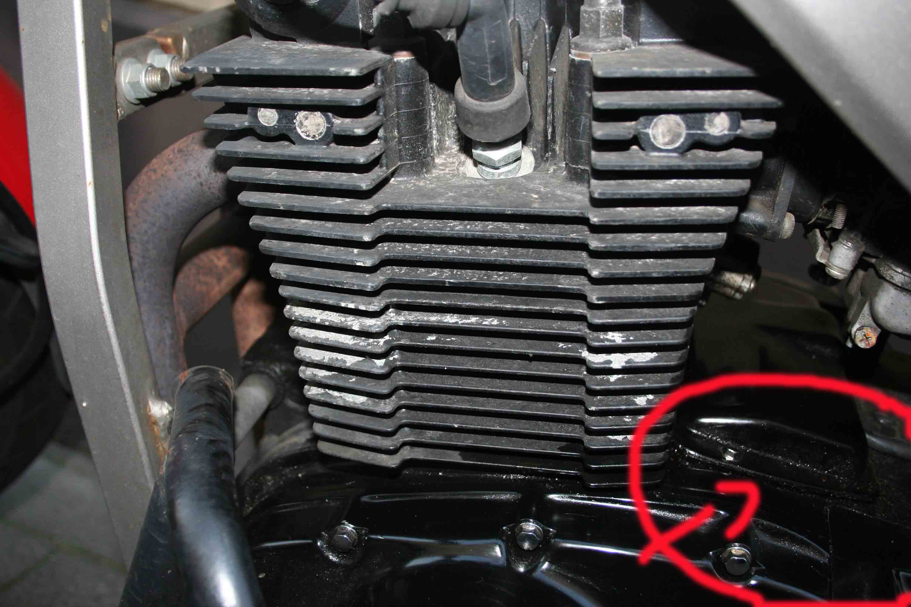

Die GS hat für jeden Zylinder eine eigene Zündkerze.
Wenn du so wenig Ahnung hast und noch nicht einmal eine Zündkerze findest, solltest du dich zuerst einmal mit den grundlegenden Dingen beschäftigen bevor du versuchst einen Fehler zu finden.
Zum Zündkerzenwechsel braucht man nur den Zündkerzenschlüssel, der sich im Bordwerkzeug befinden sollte. Für den Luftfiltertausch einen Kreuzschlitzschraubendreher.
Zündkerzen sehen so aus:
https://www.louis.de/artikel/zuendke...list=112331512
Du brauchst zwingend die NGK DPR8EA-9 oder baugleiche, andere passen nicht vom Gewinde her oder vom Wärmewert und würden entweder das Kerzengewinde im Zylinderkopf oder den Motor beschädigen.
Die Händler haben Listen aus denen man baugleiche Kerzen ersehen kann.
Die Zündkerzen gucken bei der GS oben an den Zylinderköpfen seitlich heraus. Da steckt das Zündkabel mit den Kerzensteckern drauf.
Die Kerzen nicht zu fest anziehen. Ließ die Anleitung z.B. bei Louis.de durch. Folge dem link oben, dann siehst du die Zündkerze. Auf der Seite findest du auch einen Button Downloads. Da stehen weitere Sachen. Lesen!

Klingt in diesem Fall sogar nach zu magerem Gemisch.
Um die Zündkerzen rauszudrehen brauchst du nur einen Maulschlüssel (Größe weiß ich grad nicht). Die Dinger sitzen am Motor oben, wo so ein gewinkelter Stecker drauf sitzt. Den Stecker einfach abziehen und die Kerzen abschrauben.
Wenn du jedoch schon solche Sachen nicht weißt, wird weiteres Vorgehen wahrscheinlich sinnlos sein ohne Hilfe. Füll doch mal dein Profil gescheit aus, damit wir wissen wo du wohnst, damit evt. jemand aus der Nähe helfen kann. Kostet i.d.R nicht mehr als ein Bier und Grillfleisch ^^
PS: in folgendem Bild sind die Zündkerzen oben mittig gut erkennbar (nicht auf den roten Kreis und den Pfeil achten):
http://forum.gs-500.de/attachment.ph...3&d=1217012923

So, Batterie ist wieder dran. Gestartet ist sie einmal. Mit Choke drin und drehen am Gasgriff. Sobald ich das gas weggenommen habe ist die Drehzahl unter 1000 und sie ist aus gegangen. Außerdem tropft minimal Benzin aus einem der Schläuche die nach unten hängen. Habe leider noch nichts gefunden, wozu der gehört. Allerdings gabs bei ca. 8 Startversuchen lediglich 1 Fehlzündung, insofern führe ich die vorherigen mal auf die Batterie zurück. Werde dann wohl als nächstes mal das mit den Schwimmerkammern probieren..

oh das ist der Überlauf von deinem Vergaser
Da schließt eine schwimmernadel nicht richtig.
Der Vergaser muss raus und nachjustiert werden!
Bitte so nicht mehr fahren. Du gehst gefahr das du Dir Benzin ins Öl holst und damit ist die Schmierwirkung futsch.

sodele, in der Hoffnung auf schnelle Hilfe melde ich mich mal wieder
Bin gerade dabei, das Moped auseinander zu bauen. Beim Versuch den Tank abzunehmen musste ich aber feststellen, dass die Schläuche so fest sind, dass ich die nicht runterziehen kann. Gibt es dafür irgendwelche Tipps/Tricks um die Schläuche abzuziehen? (Ja, die Schelle hab ich runtergezogen, es ist nur der Schlauch, der sich keinen mm bewegt)
Ansonsten ist mir aufgefallen, dass der Tanküberlaufschlauch, der unten am Tank fest ist, so geknickt war, dass da nichts durchkam. Den habe ich entsprechend gekürzt und werde ihn dann so verlegen, dass da auch wirklich was durchkommt...
Primär stehe ich aber vor dem Problem, den Tank nicht entfernen zu können :/ Bin also um schnelle Hilfe dankbar
Lg und einen schönen Sonntag
