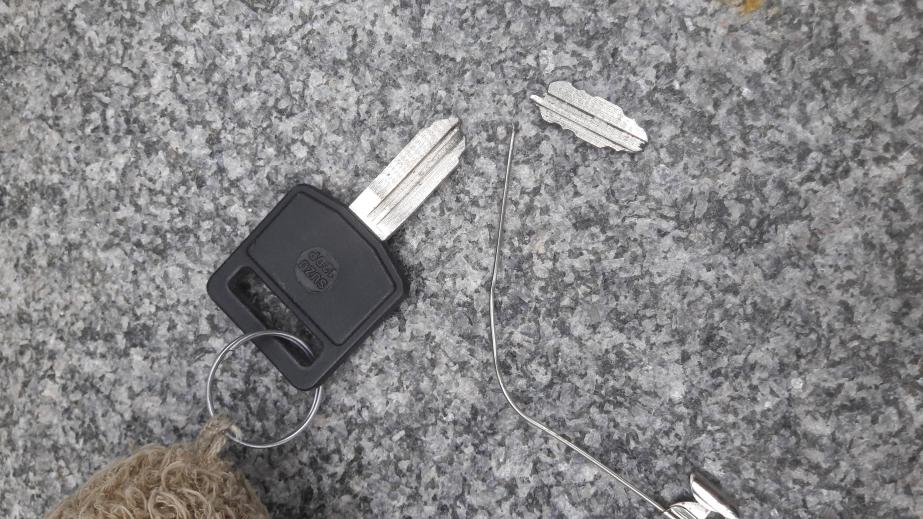

Die umgebognene Nadelspitze hat nach 90 Minuten den Kampf gewinnen können
Danke für alle Tipps!

Oweia, das war ja wirklich ziemlich weit unten abgebrochen... Gut, daß du die Geduld aufgebracht hast!

Na wenigstens hatte der vernünftige Kerben. Ich hab schon mal einen Flachschlüssel von Citroen ausfrickeln dürfen - da findet man fast nix, wo die Nadel dran greifen kann. Noch dazu ist das Ding aus einer amagnetischen Legierung und sehr hart - der letzte Dreck für'n Schlosser!
Glückwunsch auch von mir!
