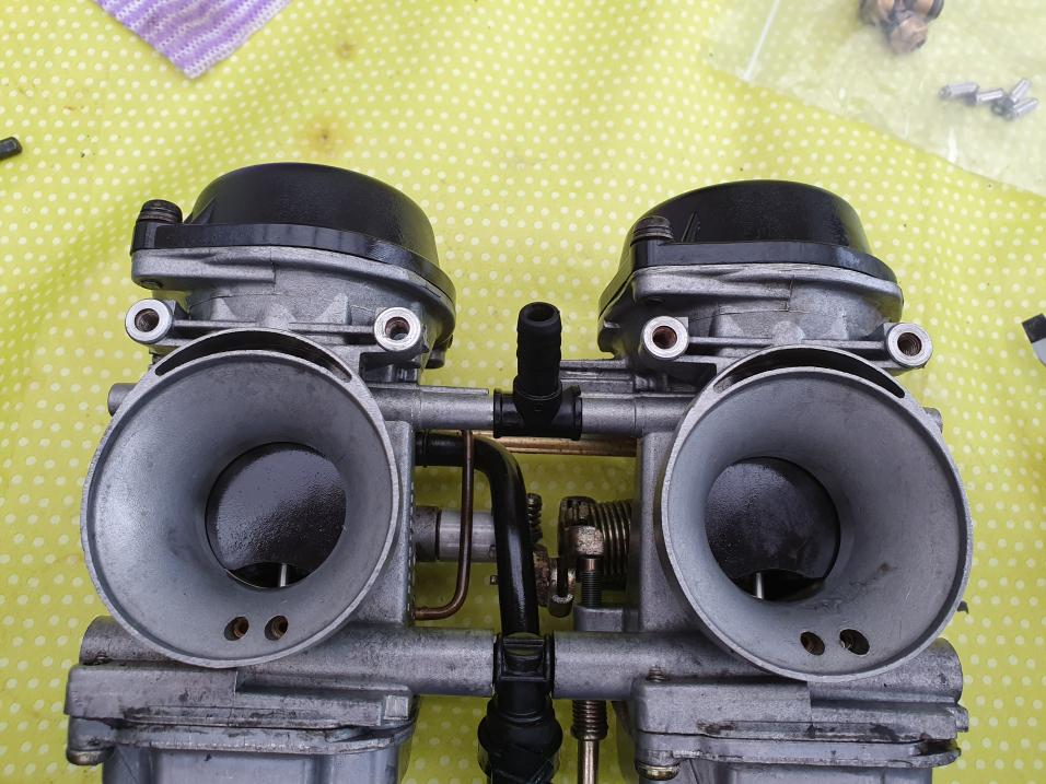

So, nun habe ich mir nochmal alles angesehen. Manchmal sieht man den Wald vor lauter Bäumen nicht. Ich denke mal, es liegt an dem nicht vorhanden Verbindungsstück oben an den Vergasern. Dadurch werden diese wahrscheinlich nicht genug zusammengedrückt und es zieht schließlich Falschluft an den Verbindungselementen für die Schläuche. Kann das sein?
Hits:	3211
Größe:	107,7 KB

Der Schlauchstutzen der anch oben wegsteht ist die Schwimmerkammerentlüftung, da zieht sie keine Falschluft, auch nicht da wo es in die Versager rein geht.
Das Verbindungsstück solltest Du unbedingt montieren, sonst verstellt sich deine Synchronisation zu leicht.
Also wäre das Problem auch damit nicht behoben richtig?

Ja, den Aluwinkel solltest Du dir besorgen.
Wenn der nicht dran ist, können sich die Vergaser zueinander verdrehen, dann ist die Synchronisation verstellt.

Alt 03.06.2019, 10:24:29   #48
Beiträge: 5.326
Was soll dieser Quatsch? Eine durchgeblasene Zylinderkopfdichtung kann man nur tauschen. Da sind bei der Verdichtung 14bar Druck drauf und bei der Zündung ein vielfaches davon!! Eine blasende Kopfdichtung sieht und hört man auch sofort - es würde der Bereich schwarz werden und Öl rausgeblasen werden, sowie die Leistung sinken. Mit Falschluft ansaugen hat das rein gar nichts zu tun - wenn der immense Explosionsdruck bei der Zündung nicht rausbläst - wie sollen da dann im Vergleich lächerliche 0,8bar Unterdruck angesaugt werden?
Wenn die Kiste noch immer auf den Bremsenreiniger reagiert, hat sie auch noch immer im ANSAUGTRAKT eine undichte Stelle. Das muss peniebel nochmals gecheckt werden - es gibt auch Ansaugstutzen mit Mikrorissen im Gummi - nicht leicht zu finden, aber trotzdem undicht. Viellecht hast du bei deiner Silikonaktion zufällig so einen Bereich getroffen.
Da du ja schon neue Vergaser verbaut hast würde ich mir diesen Bereich (vom Vergaser zum Motor) nochmals genau vornehmen. Die Ersatzvergaser sind hoffentlich die richtigen für dein BJ (BST33SS)
Ist sie dann endlich dicht und tourt trotzdem zu langsam ab oder es lässt sich kein niederes Standgas einstellen, liegts so gut wie immer an falsch eingestellten (oder plattgedrückten) Leerlaufgemischschrauben. Die Werte in den Werkstättenhandbüchern sind RICHTWERTE! Das heist nicht das sie immer und überall genau stimmen - man muss schon ein bischen was von der Vergaserfunktionsweise verstehen um sie richtig einzustellen (wie das geht habe ich schon x-mal geschrieben).
Die GS läuft relativ mager (vor allem die neueren mit KAT) - weisse Kerzen wären da normal - deine ist jedoch eine 89er - soweit ich gelesen habe. Diese sollte noch fetter eingestellt sein und ein graues Kerzenbild aufweisen. HiFlo ist zwar einer der Lieferanten von Suzuki, aber ich weis nicht ob das 1989 auch schon so war. Zur Sicherheit würde ich einen originalen LuFi einbauen und testen. Wie gesagt - die GS reagiert sehr empfindlich auf den LuFi.

Pascal,
du schreibst in deinem ersten Beitrag, dass du die Ansaugstutzen gewechselt hast. Waren das gebrauchte Stutzen? Wenn ja, hast du sie penibelst auf Risse untersucht und sind die Dichtflächen plan oder schon durchgebogen (Prüfung mit Haarlineal)? Ich gehe davon aus, dass du die Dichtringe zwischen Ansaugstutzen und Zylinderkopf gegen fabrikneue Gummiringe getauscht hast, oder etwa auch gebrauchte Ware?
Was ist mit den Wellenlagern der Drosselklappen, haben die Spiel? Du bist darauf nicht weiter eingegangen. Hast du mittlerweile die Aluwinkel besorgt und montiert? Oder hängen die beiden Vergaser noch immer lose zueinander? Die zwei kleinen Dichtringe unter den schwarzen Deckeln sind montiert? Der Schreiner hat dich darauf angesprochen. Ich habe dich auch gefragt, da ja das Problem auf den linken Vergaser gewandert ist, ob der Unterdruckschlauch vom Benzinhahn auch wirklich rißfrei ist. Hast du das geprüft. Ist aus deinen Antworten nicht ersichtlich.
Gruß Michael
