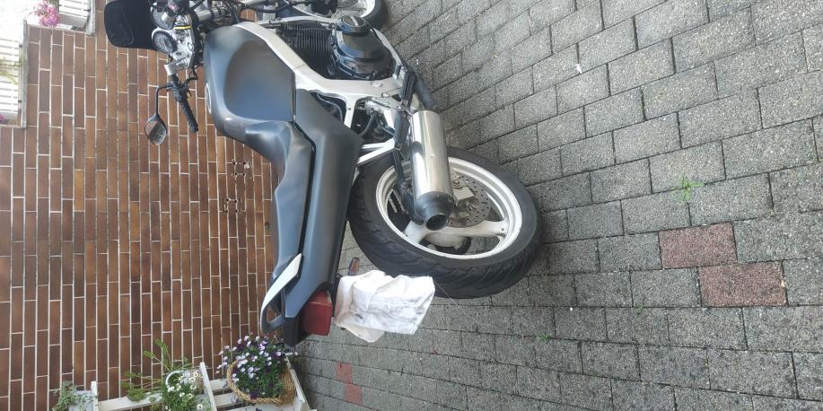

Ist der Umbau eingetragen? Wenn nicht, viel Erfolg, einen Prüfer zu finden, der dir das nachträglich einträgt. Wenn ja, frei Bahn mit Marzipan
Alt 06.06.2021, 11:01:19   #3
Andre61
Gude
Was ist denn hier umgebaut.
Eine andere Sitzbank okay
Dafür braucht man keine Eintragung.
Der Rahmen wurde auch nicht gekürzt.
Es fehlen nur die Seitenteile.
Ich sehe nix zum eintragen

Wie Mattis ganz richtig sagt: Wenn bereits alle (!!!) Umbauten eingetragen sind, die eingetragen werden müssen, dann Attacke, wenn dir die Maschine so gefällt.
Leider finden sich aber überwiegend "umgebaute" GSen auf Kleinanzeigen, wo der "Umbauer" einfach drauflos getan hat, ohne vorher mit dem TÜV o.ä. zu sprechen, da wird dann fröhlich am Rahmen rumgeflext und dann landen solche Maschinen als "Projektaufgabe" oder mit dem Zusatz "muß nur noch eingetragen werden" auf Verkaufsportalen. Meistens wurde dann ein Eintrag beim TÜV versucht, aber der Prüfer sagte nein, weil nicht vernünftig gemacht, ergo die Betriebserlaubnis der Maschine ist erloschen und die Chancen, sie wiederzukriegen gehen gleich Null. Da hofft der Verkäufer dann einfach auf einen Doofen, der solche Dinge nicht weiß und ihm den Kernschrott abkauft.

Mach mal ein Bild von dem Heckrahmen. Am besten von oben. Achso, ohne Sitzbank natürlich.
@Andre61: blind?

Ja und...da fehlt der Spritzschutz, ist wohl gekürzt.
Alt 06.06.2021, 12:11:03   #7
Und die andere Sitzbank:...
. Muss eingetragen werden, Beschränkung auf Einmann-Betrieb.
Unter der originalen Sitzbank hat das Hinterrad noch mehr
Platz zum Einfedern nach oben.
Alt 06.06.2021, 12:24:07   #8
@Kay73 Eigentlich wird nur auf Einmannbetrieb beschränkt, wenn die Sitzbank kürzer wurde oder die Möglichkeit zum Festhalten fehlt. So wie die Sitzbank aussieht, könnte die einen Haltegurt haben. Allerdings ist das Bild so klein, dass ich nicht so viel erkennen kann.
Wenn die Sitzbank vernünftig befestigt ist, gibts auch keine Probleme.
Der Rahmen sieht zumindest mal nicht gekürzt aus. Möglicherweise wurde die Griffhalterung entfernt.
