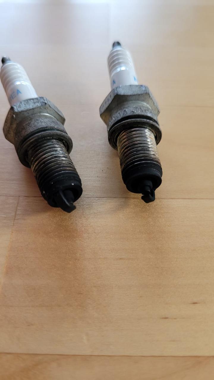

So, ich hab heute mal die Kerzen gecheckt, Bild ist anbei. Die letzte Fahrt war etwa 100km Autobahn bei etwa 140 bis 150. Das ist denke ich schon ziemlich 'scharf' geritten... sofern ihr da was anderes meint bitte korrigieren...
Allerdings waren die Kerzen eine füllung vor dem ritt fein säuberlich geputzt und überprüft, so verdreckt hab ich sie jetzt nicht erwartet. Sieht für mich nach nem problem am vergaser aus, seht ihr das anders?
Ich fahre sonst ja ne Kawasaki versys mit rund 20ps mehr, aber mir kommt der Leistungsunterschied zwischen den beiden Maschinen extrem groß vor (bin heute mal wieder die Kawa gefahren)...
Hoher Verbrauch, schwarze Kerzen, schwache Leistung... klingt für mich nach zu fett... aber eigentlich läuft sie ja mittlerweile recht rund - und choke kann ich auch nie ganz rein schieben - auf dem letzten halben cm stirbt sie mir langsam stück für stück ab... ich überlege den Vergaser zu zerlegen und alle vitalen Teile auszutauschen. Ich habe es dabei vor allem auf die Dichtungen und O-Ringe abgesehen... Hab ich noch nie gemacht, sieht aber gar nicht so kompliziert aus. Jemand bessere Ideen?
Gruß, Holzkopp

Alt 22.05.2022, 06:07:55   #12
Beiträge: 8.822
Nicht nur die 20 PS machen den Unterschied, sondern auch der Hubraum und das fast doppelt so starke Drehmoment.
Deine GS läuft viel zu fett! Ich würde erstmal die Einstellung kontrollieren und danach entscheiden, ob da was neu muss. Die LLGRS und die Düsennadelhöhe kann man auch am eingebauten Vergaser einstellen.
Und mal den Luftfilter auf Bauform und Hersteller checken.
Alt 22.05.2022, 09:15:42   #13
Beiträge: 5.326
Wenn das unmittelbar nach der Dosenbahnfahrt so aussieht (also nicht noch lange auf Standgas gelaufen ist), läuft das Hauptsystem viel zu fett.
Gründe:
- Falscher Luftfilter - unbedingt original Suzuki für dein BJ einbauen, damit diese Baustelle gesichert zu ist.
- Hauptdüse/Düsennadel: Ersten Versuch mit eine Kerbe tiefer gehängter Nadel versuchen. Ansprechverhalten des Motors bei Lastwechsel beobachten. Wenn sich da nichts tut kann man noch eine Kerbe tiefer gehen, aber erfahrungsgemäß gibts dann schon Lastwechselreaktionen. In dem Fall kleinere Hauptdüsen verwenden (und dann wieder bei ursprünglicher Nadelposition beginnen)
- verschlissene Oringe am Düsenstock oder auch der Leerlaufdüse. Dann reißt es Sprit am den Düsen vorbei in den Brennraum.
- Schwimmerhöhe richtig und Nadelventil (auch Oring!) dicht?
- Kerzen sind die Richtigen? Wärmewert 8?
Sollte das nach einiger Zeit auf Standgas so aussehen, ist es auch ein Thema der Gemischregulierschrauben. Deswegen probiert man das auf der Bahn, rollt motorlos auf den nächsen Parkplatz und schaut die Kerzen an. Achtung beim Wiedereinschrauben: Sobald ungewöhnlich hoher Widerstand da ist, Kerzen nicht einschrauben - Motor abkühlen lassen! Sonst zerstörst du womöglich noch das Gewinde.
Besorg die das originale Suzuki Servicemanual (leicht zu finden im Netz) - dort siehst du den Aufbau des Vergasers ganz genau.
Achtung bei Vergaserreparatursätzen aus dem Netz: Manche sind unbrauchbar. Gibt genug Beiträge hier im Forum dazu.
Versis: Mehr Hubraum, mehr PS, mehr Power! Was hast du denn erwartet?
Alt 22.05.2022, 23:10:04   #14
Holzkopp
Registriert seit: 18.05.2022
Ort: 61184 Karben
Beiträge: 9
Hallo ihr beiden und danke für die ausführlichen und schnellen Antworten. Luftfilter habe ich nen passenden hiflo hier, nummer müsste ich gucken. Hiflo habe ich schon häufig als qualitativ 'gut' beschrieben gesehen, denke also das passt, oder?
Nadel gehe ich dann als nächstes an, auch wenn ich die Dichtungen und o-ringe im Verdacht habe... die kommen dann anschließend dran, danke erstmal für euren input...
Versys versus gs: klar hat erstere mehr hub und PS... dass der nm-unterschied so heftig ist wußte ich nicht. Aber gefühlt schiebt die versys mindestens 3x so stark an wie die gs. Der Unterschied ist massiv. Das hat mich ehrlich gesagt überrascht. Mit meiner alten cb500 mit 49ps und verkorksten vergasereinstellungen (unsachgemäße entdrosselung) habe ich an der ampel jeden BMW stehen gelassen, mit der gs ist nen Ford Fiesta ein ernst zu nehmenden Gegner...
Naja, ich denke, das ändert sich wenn der vergaser mal stimmt...

Alt 23.05.2022, 07:10:57   #15
Die Kerzen sind aber mal stark verrußt.
Also, zu mager kann man wohl ausschließen.
Nachdem die Vergaser anscheinend nicht überlaufen, vermute ich, dass der Schwimmerstand nicht groß verstellt ist.
Ohne Vergaserzerlegung geht das wahrscheinlich nicht mehr. Da sollte man mal alles angucken und mit den Sollwerten vergleichen.

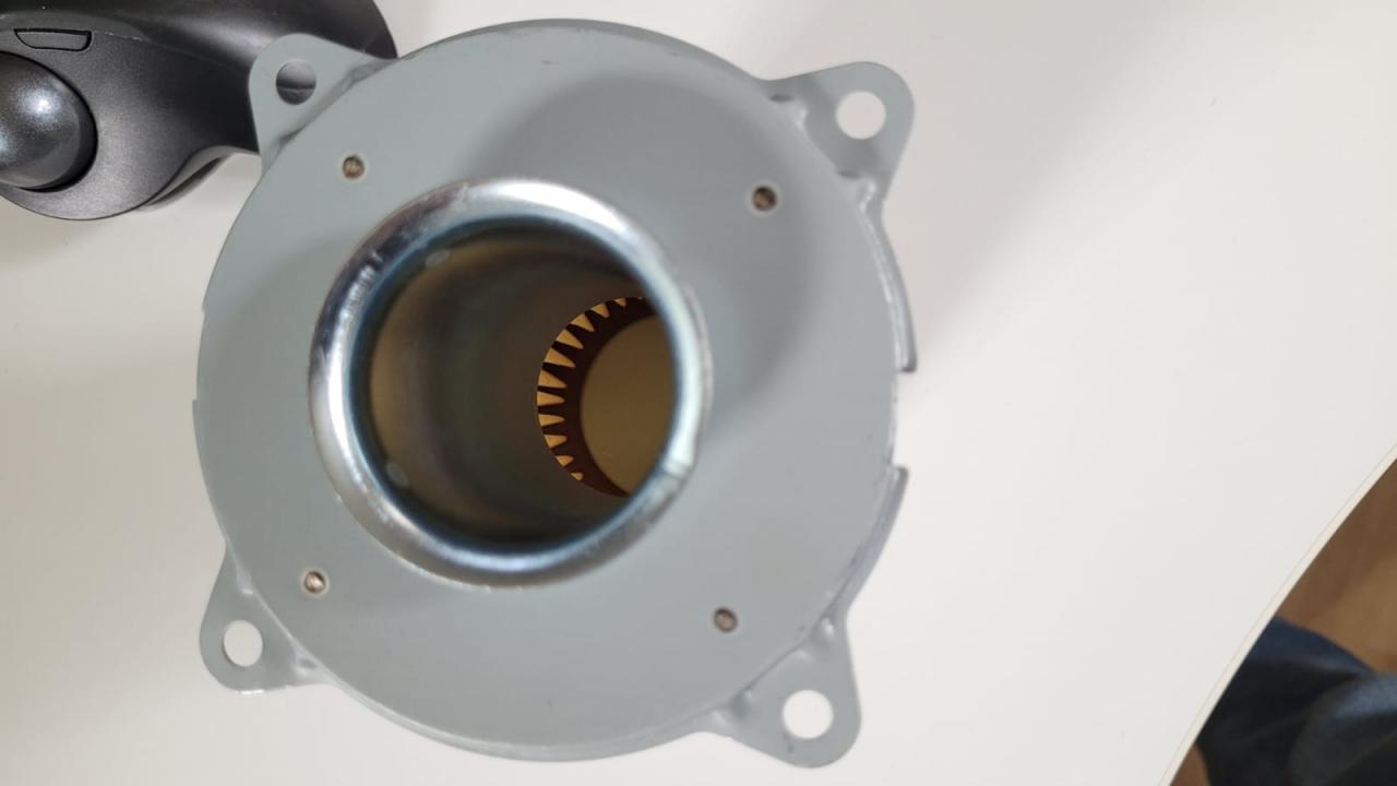

Habe mir den HiFlo LuFi angesehen, Bilder anbei... So wie ich das sehe ist das einer mit Innenrohr - das müsste laut Forum der Richtige für die entdrosselte EU-Maschine von 1999 sein... Mich wundert nur, dass ich nirgends die 01D50 oder ähnliches entdecken kann... Gibt es bei HiFlo mal solche, mal solche? War der Meinung, HiFlo hätte das richtige Papier (was ja DER ausschlaggebende Punkt sein soll) - ist dass dann auch noch so?
Besten Gruß,

Hiflo hat seine eigenen Nummern, in deinem Fall 3501.
Alt 23.05.2022, 14:04:05   #18
Beiträge: 5.326
Zitat von Holzkopp Beitrag anzeigen
......Gibt es bei HiFlo mal solche, mal solche? War der Meinung, HiFlo hätte das richtige Papier (was ja DER ausschlaggebende Punkt sein soll) - ist dass dann auch noch so?
Besten Gruß,
Holzkopp
Kann beides aufgedruckt sein. Ist das eine Charge, die sowieso für Suzuki-Ersatz bestimmt war, ist die Suzi-Nr. drauf. Manche Händler haben solche Kontingente gekauft (z.B. ist Grobmotorik so einer).

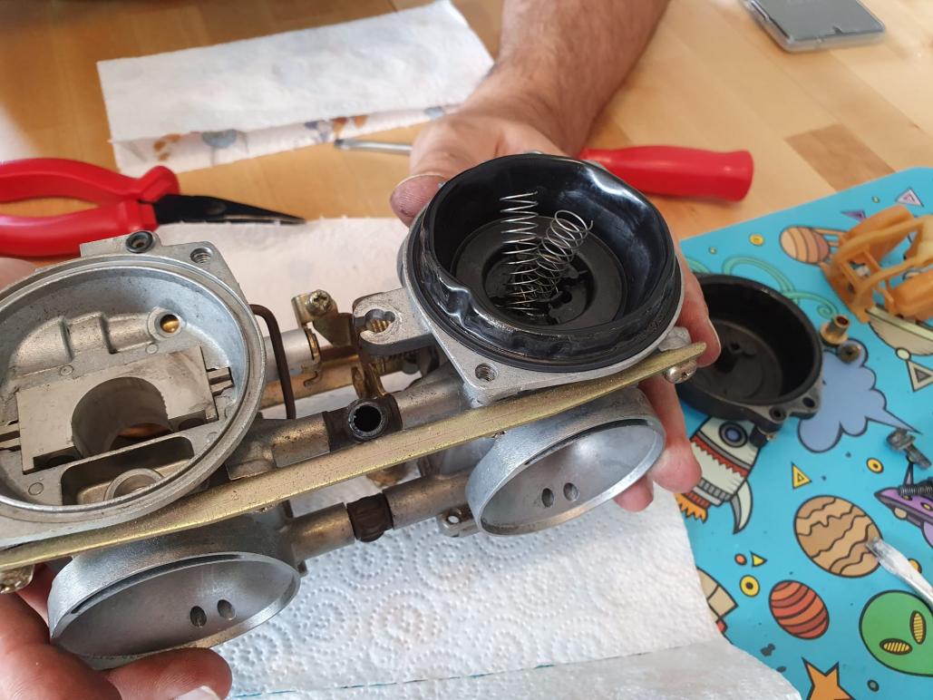

Ich hab den Vergaser der GS ausgebaut und was soll ich sagen... es gibt einiges zu berichten und jede Menge Fragen, die ich im Gepäck habe... Zuallererst aber einen Moment der Besinnung:
Dieser Moment, wenn Du merkst, dass Deine linke Tankhalterungs-Schraube eine andere Schlüsselweite braucht als Deine rechte...
... und es nachher nicht besser wird...
Eins vorweg: Ich mach das hier für meinen Schatz, welche in 3 Wochen ihren Lappen macht. Ich möchte für sie eine Maschine, die leicht, klein und !einfach! zu bedienen ist. Dazu gehört, dass die Maschine läuft. Ohne wenn und aber. Kein langes Fummeln am Choke um die wackelige Drehzahl stabil zu halten, kein Hochdrehen im Standgas weil der Lenker links eingeschlagen ist. Mein Schatz ist schreckhaft, und so klug und schlau sie ist - von Motoren und Technik hat sie keine Ahnung und will sie auch nicht. Sie will etwas das geht. Punkt. Wenn die Maschine bei mir bockt ist das ok, bei ihr ist das ein NoGo.
Warum dann eine Gebrauchte? Naja, zum einen können auch wir Geld nur einmal ausgeben und zum anderen ist es durchaus üblich, als Fahranfänger mal mit der Vorderradbremse in Schräglage bis zum Stillstand zu bremsen. Hab ich auch gemacht, war scheiße... Und weil ich dann nicht nochmal ein Motorrad an optischen Ersatzteilen kaufen wollte haben wir uns für etwas günstiges entschieden, bei dem man den ein oder anderen Kratzer eher als Patina abtut als als Makel. Und bei dem man auch was selber machen kann. Die Vorbesitzerin der Maschine war ähnlich groß wie mein Schatz (Tieferlegung) und außerdem Mechanikerin - ich verspreche mir davon sachverständige Wartung und Pflege.
Nun aber zurück zum Motorrad:
Gestern habe ich den neuen Luftfilter getestet, den wir verbaut haben. Eine leichte Leistungssteigerung glaube ich gespürt zu haben, jedoch immer noch Löcher im mittleren Drehzahlbereich. Außerdem bin ich mit warmer Maschine die A661 bei uns in FFM für gut 5-7 km auf Vollgas gefahren, über 150 war der Hobel nicht zu bekommen. Auch sonst eher noch träge. Zum Schluß brach dann plötzlich die Leistung komplett in sich zusammen, und ich musste mit gezogener Kupplung und etwa Tempo 80 noch gut 1km rollend auf die nächste Ausfahrt warten. Der Motor lief dabei jedoch weiter, er hatte nur für etwa eine halbe Minute absolut keine Leistung mehr. Stichwort Vereisung? Aber doch nicht nach so wenigen km auf der Ebene bei >20° Lufttemperatur, oder?
Als ich dann auf dem nächsten Parkplatz nachgesehen habe war wieder alles ok, bin dann zurück gefahren mit nur noch 130... Ohne Probleme - abgesehen vom Üblichen natürlich...

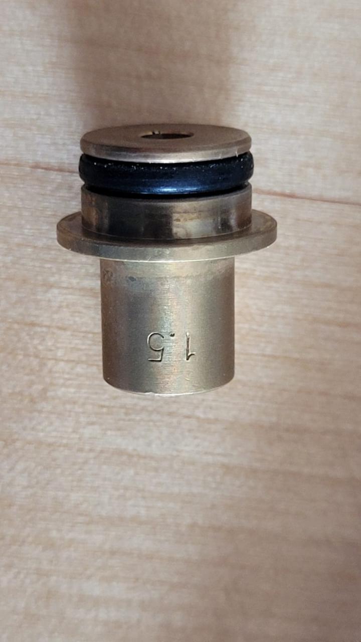

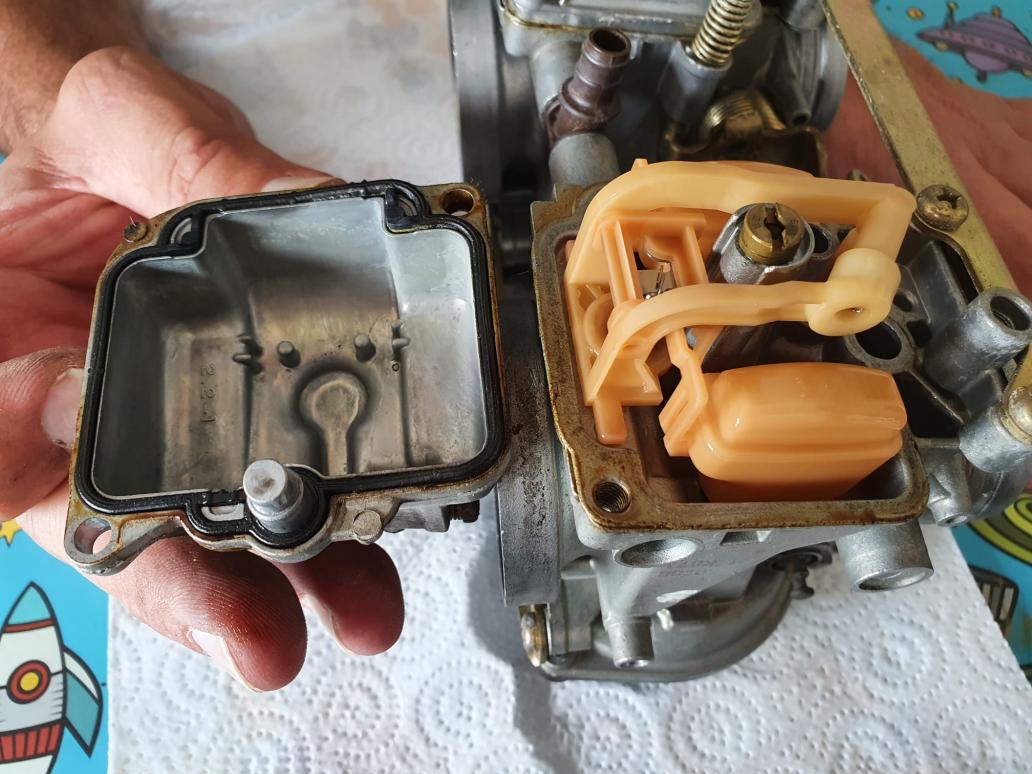

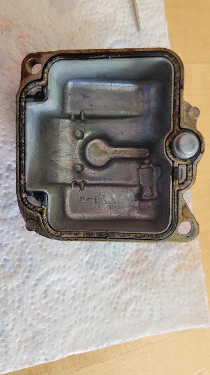

Heute dann Vergaser... Ausbau lief soweit ganz gut - mal abgesehen von den unterschiedlichsten Schraubenarten wie unterschiedliche SW oder mal Kreuzschlitz links und Sechskant rechts oder Unterlegscheiben die wahrscheinlich aus irgendeinem Fön geklaut wurden, und und und... Mit Ordnung und Wiederfinden hatte es einer der fünf Vorbesitzer wohl nicht so sehr... egal, das ist im Grunde jammern auf hohem Niveau, tut ja seinen Dienst. Macht nur Mut auf das was kommt.
Öffnen war auch kein Thema, habe das Ganze bebildert, werde ich gleich benennen.

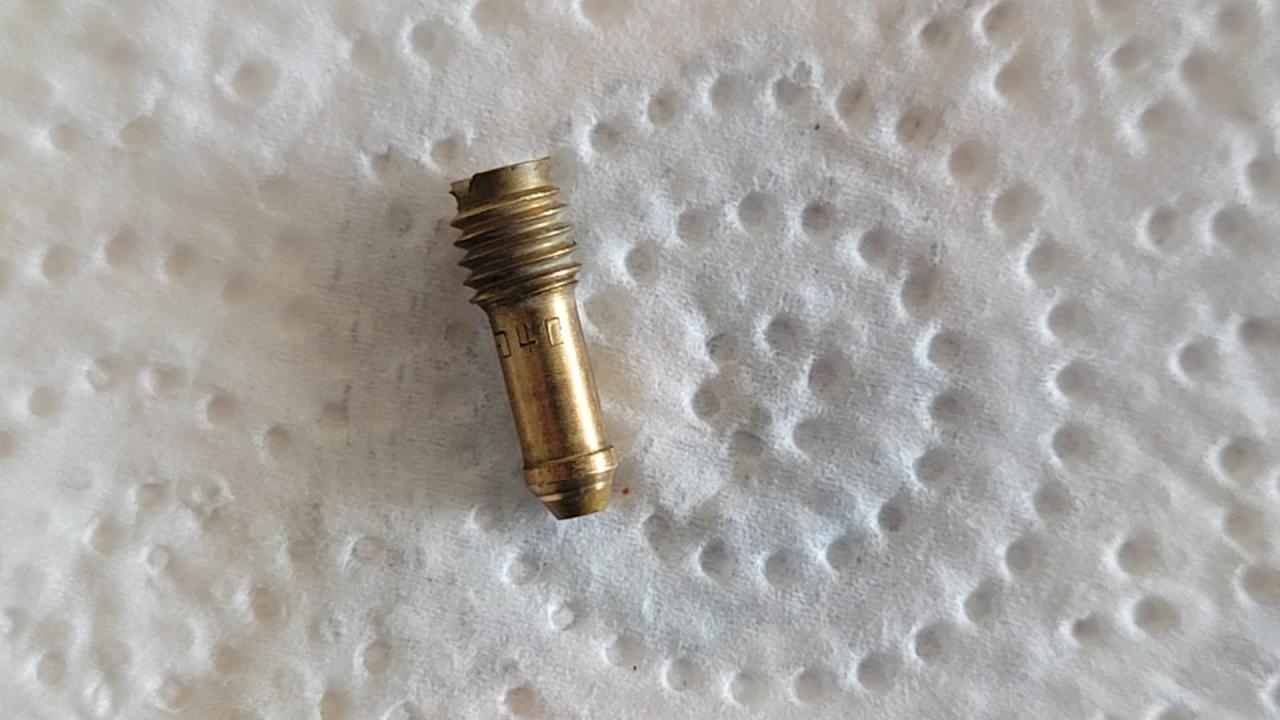

Zu den Dichtungen: die meisten sahen eigentlich noch ganz gut aus, allerdings war die Schwimmerdeckeldichtung mit irgendwas eingeschmiert, was mir wie Öl aussah (siehe erstes Bild). Ist leicht klebrige, leicht zähe Flüssigkeit die beim trocknen allerdings etwas bröselig wurde (siehe 6. Bild). Kann mir jemand was dazu vermuten? Ist die Dichtung nun durch? Würde die im Zweifel eher austauschen wollen...

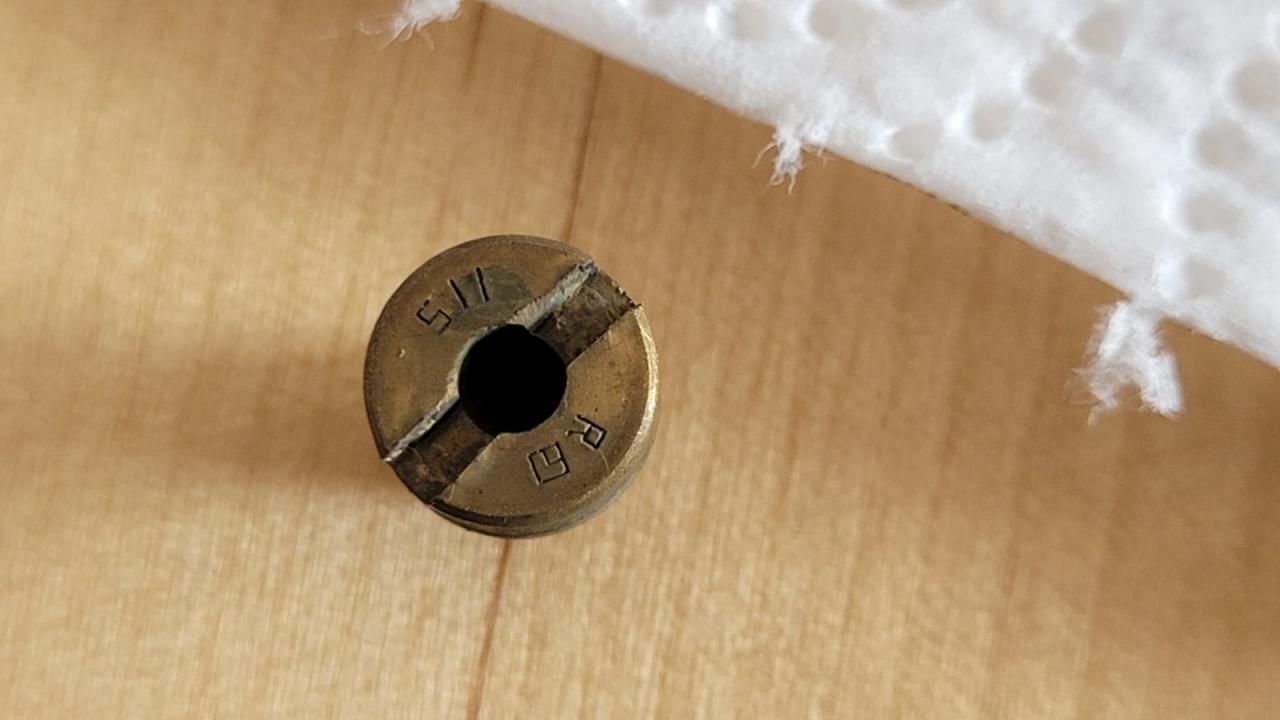

Auf der Buchse vom Schwimmernadelventil steht nur 1.5 als Bezeichnung (Bild 3), keine Ahnung ob das stimmt.

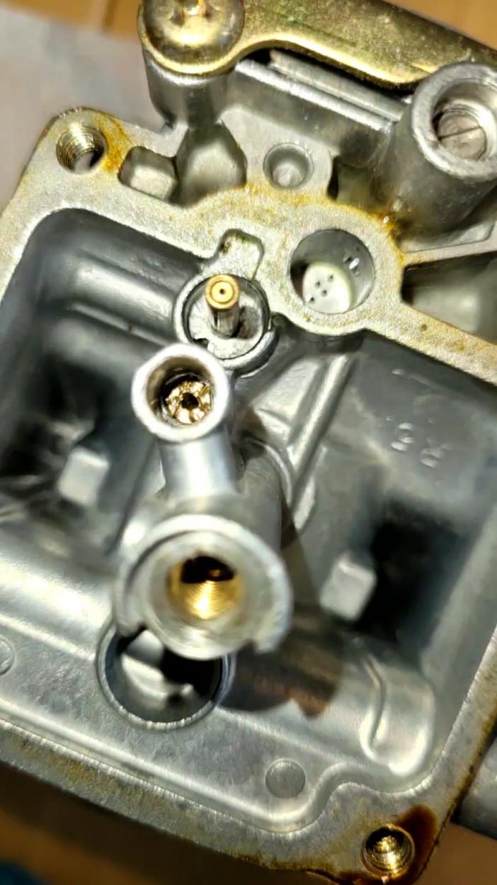

Hauptdüse ist wohl eine 115er verbaut (Bild 4), das sollte passen.
Leerlaufdüse habe ich nur eine raus bekommen, bei der anderen ist der Kopf total verkitscht (siehe Bild 2). Den Vergaser hat angeblich zuletzt der Suzuki Kundendienst komplett geschallt - würde mich eigentlich wundern, wenn die das dermaßen geschrottet hätten. War aber wohl angeblich unter der Vor-Vorbesitzerin... Kann mir hier einer Tips geben, wie ich die raus bekomme? Die Andere hat eine 40 eingraviert (Bild 5), keine Ahnung ob das das richtige Teil ist. Habe bei beiden geprüft ob Luft durchgeht, tut sie schonmal...

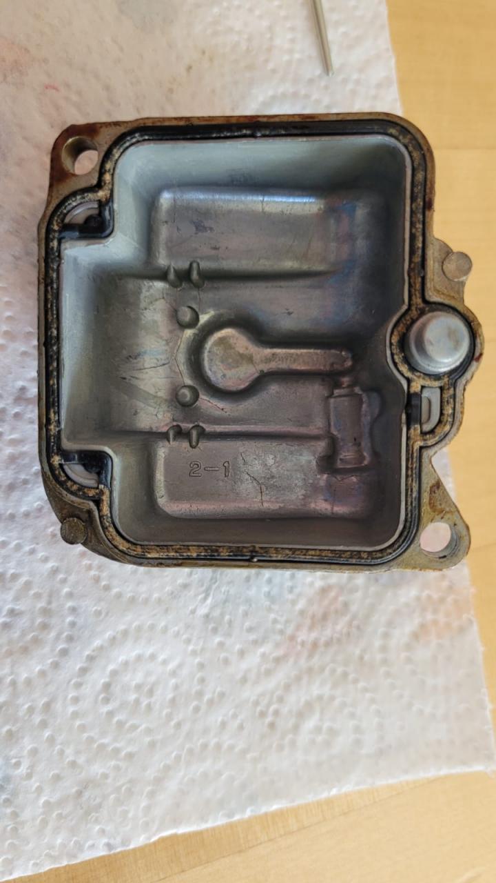

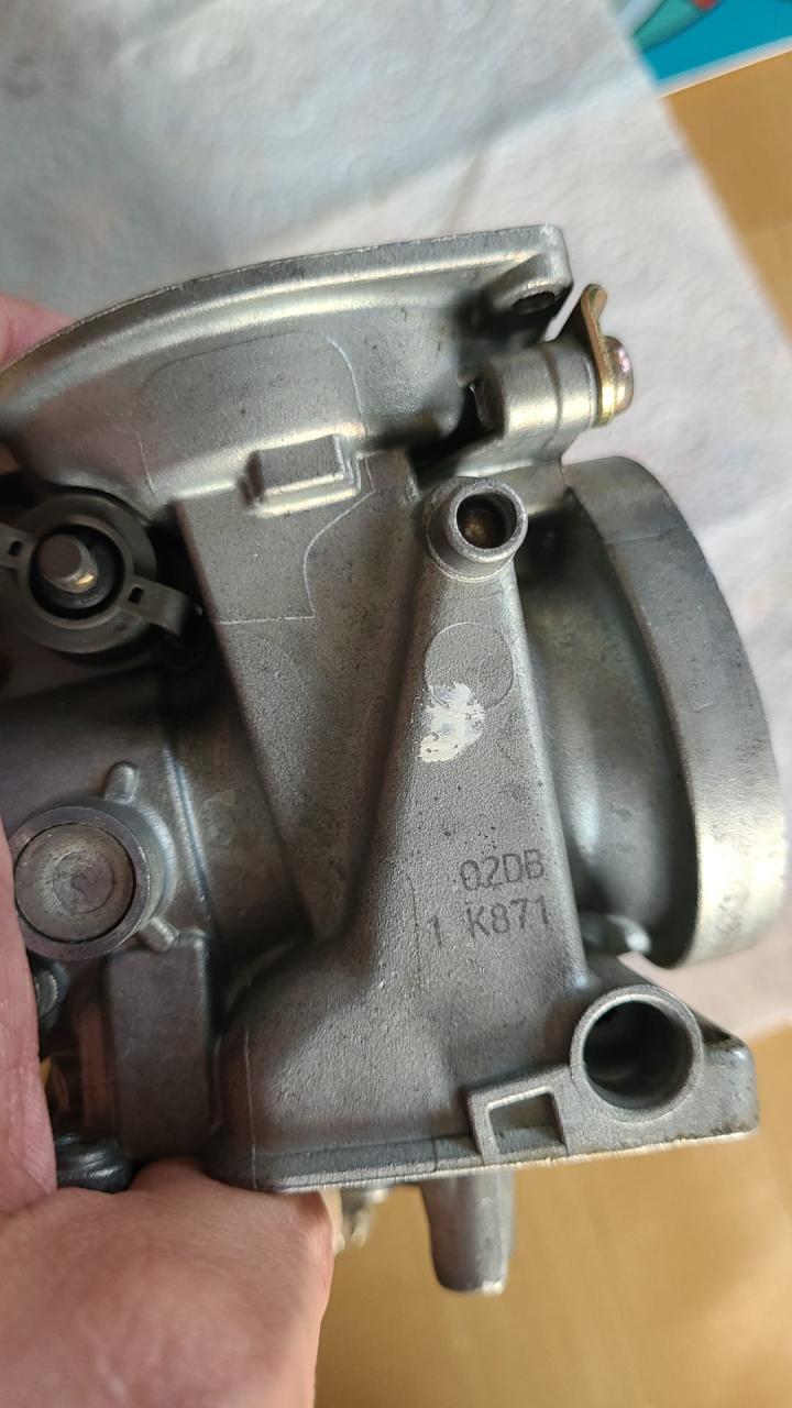

Den Hauptpreis fanden wir dann aber auf der Unterseite... Schon beim Vergaserausbau war aufgefallen, dass einer der Schieber nicht mehr ganz sauber auf Normalstellung zurück ging. Das Bild 7 zeigte uns dann, wieso... Kann mir einer sagen, wo ich das für ne GS500EUX GM51B (umgerüstet auf GS500EX GM51B) herbekomme?
Noch eine Auffälligkeit am Vergaser: Die Maschine ist EZ 1999, der Vergaser ist aber von seiner Typenbezeichnung von 2000 (siehe Bild 10)... wird also wohl mal ausgetauscht worden sein... Desweiteren sieht man in Bild 8, dass ich zwei unterschiedliche Deckel für die Schieberfeder habe... Was mich vermuten lässt, dass da noch mehr ausgetauscht worden ist. Ist das ein Problem?

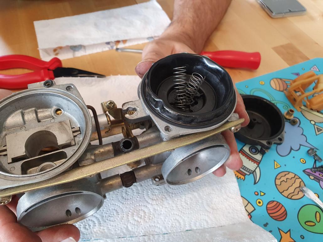

Was mir auch unangenehm auffiel: trotz frischen Benzin im Tank und Additiv und eigentlich geschalltem Vergaser - schaut euch mal Bitte den Sprit in Bild 9 an, der aus dem Vergaser lief... die dunklen Bröckchen da drin gehören da ja wohl nicht hin, oder?
Immerhin - bei den Schiebern (Bild 11) sind nicht nur die Löcher geschlossen, es sind komplett neue drin... allerdings sehen die leicht anders aus, als ich es erwartet hätte...
Abschließende Fragen zum Motorrad:
Das steht nun draußen im Hof unter einer Plane mit offenem Herzen. Sollte ich da irgendwas in die Öffnungen stopfen oder ist das unbedenklich?
Wenn das Motorrad lange zu fett gefahren wurde - wie sieht es dann mit der Verntildichtigkeit aus? Muss ich mir da Gedanken machen? Nicht dass die total verrußt oder eingebrannt sind und nicht mehr richtig abschließen und ich auch mit sauberem Vergaser das Motorrad erstmal nicht in Ordnung bekomme?
Ach ja, ganz vergessen: Die Nadel (siehe Bild 12) die scheint mir nicht Original zu sein... das einzige, was ich dazu sagen kann ist, dass auf ihr die Bezeichnung 5DH9 (oder H95D) steht... Ich kann das weiße Plastikteil aber nur um eine Raste runterschieben (Bild 13), kann also nicht sagen ob ich 4 oder 5 Rasten habe... Weiß einer was dazu?
Besten Gruß,
Holzkopp

Alt 29.05.2022, 18:57:37   #36
Beiträge: 5.326
An den Vergasern wurde ordentlich herumgepfuscht. Hast du die 2. Feder in die Membrane gesteckt?
Wie oben schon geschrieben solltest du einmal dein tatsächliches BJ feststellen, dann kann man nachsehen, welche Vergaser da drinnen sein sollten und vor allem was in denen dann verbaut sein sollte.
Auf einem Bild steht die Kennung 02DB - das dürfte für dein BJ passen (98/99/00). Anbei die Daten der "Innereien" für diesen Vergaser. Das ist ursprünglich allerdings eine U-Version - und damit gedrosselt. Was da entdrosselt rein muss, steht in den FAQ (bzw. wenn alles klar ist, kann ich auch nachsehen).
Hits:	2678
Größe:	89,0 KB
Alt 30.05.2022, 08:57:30   #37
Holzkopp
Ort: 61184 Karben
Beiträge: 9
Nein, tatsächlich ist die Feder insgesamt 5x gebrochen in der Membran. Das kann nicht einmal passiert sein, das muss man auch gemerkt haben, wenn man die Maschine kennt. Jetzt ist es natürlich schwer zu sagen, bei welchem der Vorbesitzer das passiert ist, allerdings hätte ich erwartet, dass jemand mit Sachverstand erkennt, dass die Maschine zu fett ist... Und dass das nicht vom Suzuki Kundendienst so eingebaut wurde möchte ich auch mal einfach so annehmen, auch wenn mich die LLD dabei immer noch wundert.
Summa summarum hat da jemand dran rumgemurkst, der keine Ahnung davon hatte, was er tut. Ich habe zum ersten Mal einen Vergaser auseinander gebaut - insofern möchte ich nicht unbedingt behaupten, alles oder gar einiges zu wissen. Das ist alles Neuland für mich. Aber selbst als Laie erkenne ich den Pfusch, der hier betrieben worden ist. Eine Feder kann brechen, da kann erstmal keiner was für. Aber wenn ich das Motorrad kenne, dann merke ich das. Ich habe gemerkt dass etwas nicht stimmt OHNE das Motorrad zu kennen. Und ein Blick auf die Kerzen hätte genügt.
Federn sind bestellt, hoffentlich die Richtigen, es gab nur noch eine von zwei verschiedenen. Welche die Richtige ist, konnte ich nicht zweifelsfrei herausfinden, aber ich glaube "California" beschreibt ein Amerikanisches Model welches ich nicht habe...
Außerdem habe ich mir den Keyster Vergaser Reparatur Kit besorgt, die verhunzte LLD lasse ich stecken in der Hoffnung, dass sie keine Probleme macht... Wenn doch wird's eh kritisch - den Tip vom Vergaseronkel Klassikfon habe ich mir angesehen, ist aber eher was für den Fall "letzte Hoffnung"... Wenn jemand was Besseres kenn immer her damit...
Gruß,
Holzkopp
EDIT: Ja, war mal ne EU-Version... wurde aber entdrosselt ausgeliefert, später wieder gedrosselt und zu guter letzt wieder entdrosselt... hat bei uns schon genug Verwirrung geschaffen
