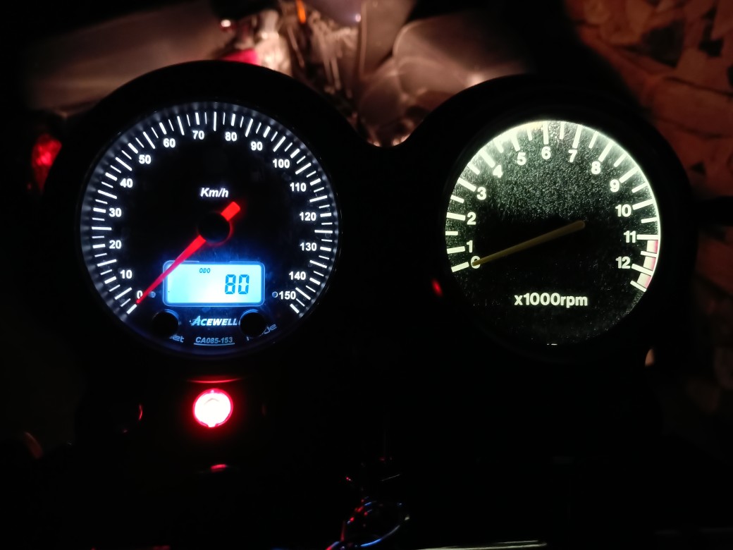

Moin, ich habe einen anderen Tacho verbaut und die Beleuchtung ist deutlich weißer als die des DZM.
Hat jemand einen Tip, gibt es da vielleicht eine LED statt der Fadenlampe oder aber eine hellere Glühlampe für den DZM?

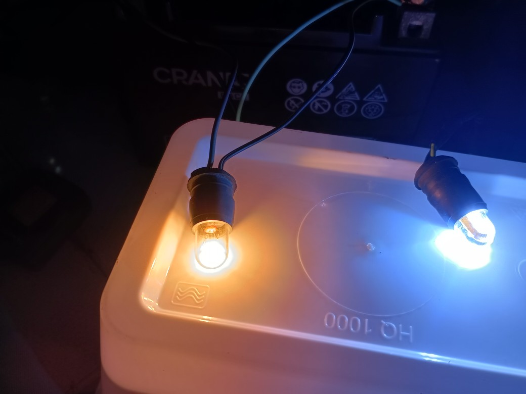

Die Tachobeleuchtung ist T10,Glassockellampe, keine Blechfassung
Ich habe mal LED mit Lichtfarbe 6000k und 8000k bestellt, mal schauen was paßt. Der Rest kommt in die Kontrollleuchten.

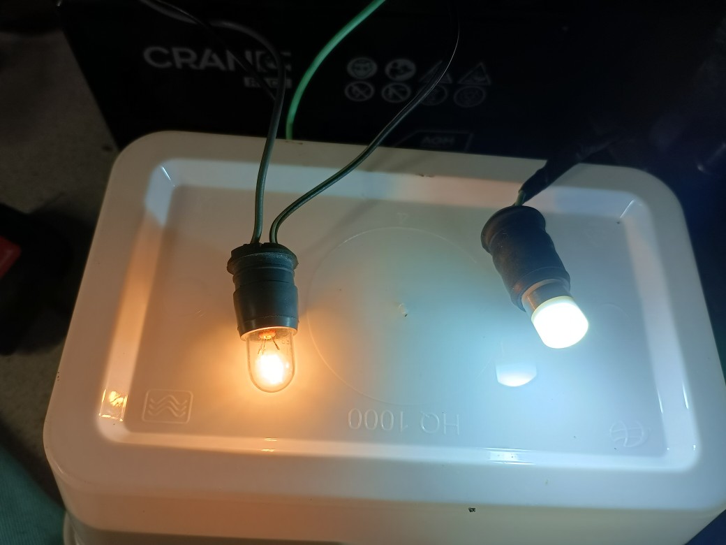

So sieht das in LED und COB-LED aus, eine von beiden sollte passen Links ist die originale Glassockellampe.

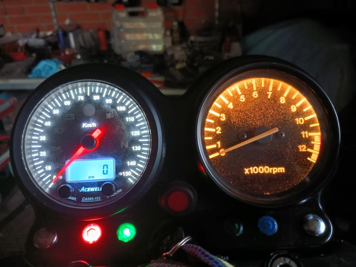

Neues LED Leuchtmittel im DZM. Nicht perfekt, aber besser. Irgendwann könnte da wohl auch mal ein jugendlicherer DZM ans Moped.
