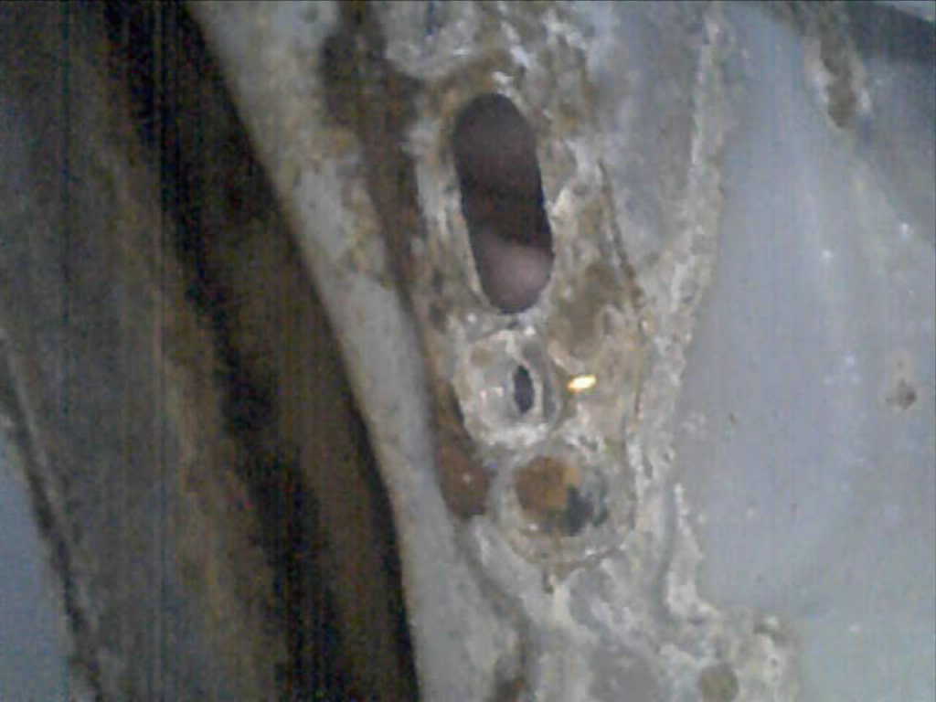

Hier mal ein Bild von der tiefsten Stelle eines GS Tanks, aufarbeiten kann bei alten Tanks nicht Schaden.
Hits:	808
Größe:	46,7 KB
ID:	8450   Klicke auf die Grafik für eine größere Ansicht
Hits:	791
Größe:	42,2 KB
ID:	8451   Klicke auf die Grafik für eine größere Ansicht
Hits:	818
Größe:	34,6 KB
