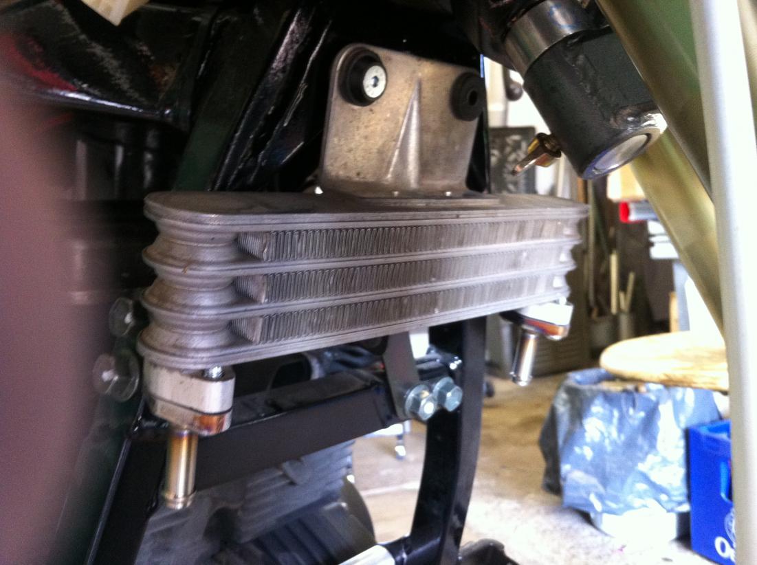

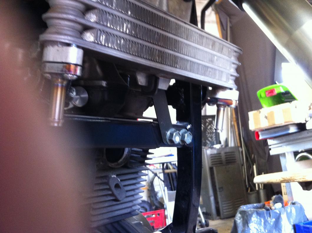

Also 1500 Euro habe ich ca. investiert bis wir da sind wo wir jetzt sind, also inkl. der gekauften F Blöcke zum schauen wie Suzuki das gelöst hat, der verschiedenen Ölkühler um zu schauen welcher passt, und dem ganzen Kleinkram wie Leitungen, Dichtungen, Filter, etc.
Wenn meine Kalkulation so bleibt wie sie ist, dann schlagen für den kompl. Satz ca. 300 Euro zu buche, der wird dann aber auch Montage fertig sein, und man braucht nichts mehr zu kaufen.
Oder man kümmert sich selber um Kühler und Schläuche, dann sind wir bei der Hälfte.....

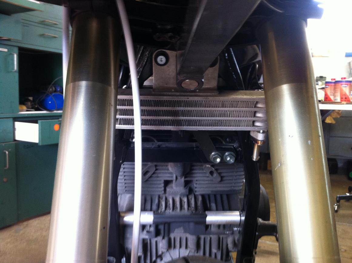

Laut meinem TÜVer ist denen das egal, solange keine scharfen Kanten oder unmögliche Anbaupositionen dazu einen Grund zum Meckern geben.
Da wo er sitzt unter der Gabel sollte das einem Fußgänger egal sein, wen der beim Ölkühler ankommt, hat er schon andere Sachen mit genommen.

So, heute mal die ersten Versuche mit dem originalen Ölkühler der F Modelle gemacht. Hab festgestellt, das man ihn sehr einfach nachträglich einbauen kann.
Hier mal ein paar Bilder.

Wie gut ist die Kühlleistung von dem klein Ölkühler eigentlich?
www.spezialgeruestbau.de
Alt 14.05.2012, 21:33:37   #35
Der hat drei Reihen und íst ab Werk für die GS ausgeliefert worden, der an der Renne hat sechs Reihen, ist also doppelt so groß.
Allerdings wir der hier zum Hauptstromkühler, heißt das ganze Öl muss da durch bevor es in den Schmierkreis geht.
Ab Werk ist der Kühler bei Suzuki ein Nebenstromkühler. Da geht nur ein Teil durch. Sobald ich nen Erfahrungswert habe sage ich es dir wie viel er bringt.

Alles klar, dann Test mal weiter
