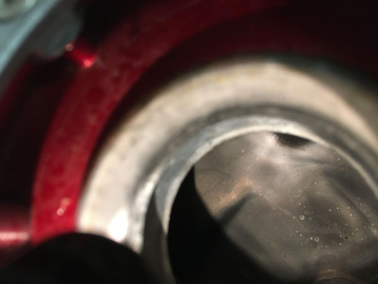

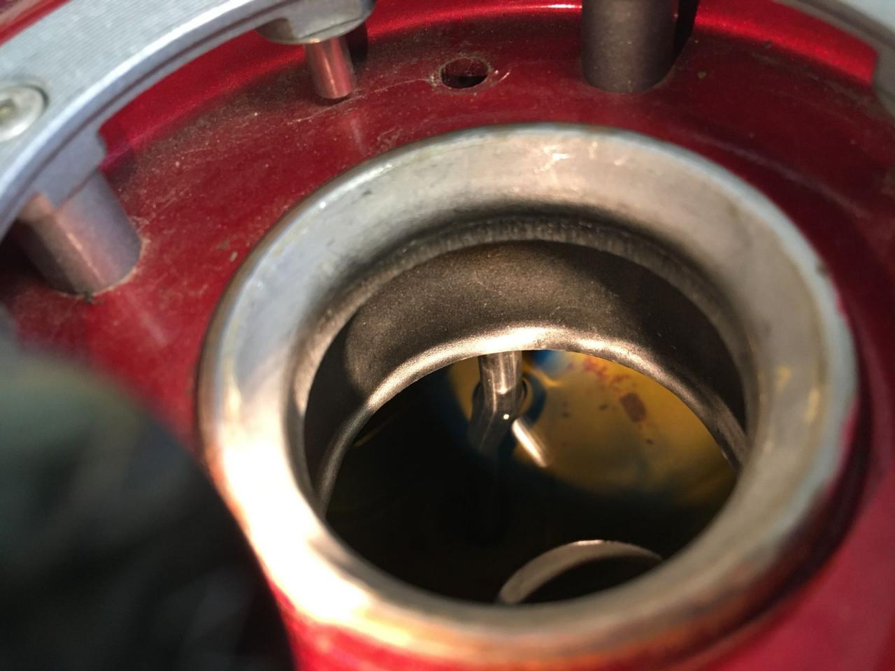

Ich wollte gerne wissen, wer schon Erfahrung mit der Innenversiegelung eines Tanks hat und kann mir evtl. eine Empfehlung für die Produkte geben.
Da meine Vergaser gerade zum Ultraschallen beim Klassikfon sind, wollte ich neuem Dreckeintrag mit einer Tankreinigung vorbeugen.
Vor dem Benzinablassen sah der Tank schon nicht schlimm aus, nach dem Ablassen, Austrocknen und etwas mit einem Lappen drin rumwischen ist da so wenig Korrosion vorhanden, dass mir eine Entrostung übertrieben erscheint.
Darum interessiert mich, ob sich der Aufwand wegen der Schutzwirkung der Innenversiegelung lohnt. (Kosten sind kein Argument, Reiniger und Versiegelung von Rostio sind schon bestellt.)

Das ist aus meiner Sicht schwer zu sagen.
Wenn nix passiert ist wird es wohl noch halten. Aber es würde wohl ein weiter korrodieren des Innenlebens wohl verhindern. Und schaden tut es ja auch nicht.
Ich persönlich würde es machen, denn sooft nimmt man den Tank ja nicht runter und macht ihn leer. Ist aber deine Entscheidung.

Entrosten würde ich schon (mit Zitronensäure), aber die Beschichtung ist zweischneidig: manchmal hält sie nicht und geht in Fetzen ab, dann hast du mehr probleme als ohne, oder sie soll später warum auch immer mal raus, dann viel Spaß.
Bei einem Motorrad welches gefahren wird rostet der Tank eigentlich nie innen.
