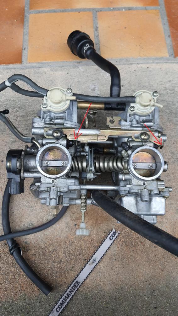

An meiner GS (Typ BK 4221 Bj. 2005) ist der Choke schon immer schwer dosierbar. Es gibt fast nur zwei Stufen: "sehr hohe Drehzahl" oder "fast aus".
Der Zug ist leichtgängig. Am Schiebergestänge habe ich gesehen, dass die beiden Schieber sehr viel Spiel im Gestänge haben. Das ist aber wohl original so vorgesehen (warum?).
Ist das Problem bekannt?
Hat vielleicht jemand eine Idee zur Abhilfe?
Ich habe mal ein Bild beigefügt und das Spiel mit Pfeilen gekennzeichnet.
Danke schon mal und viele Grüße aus dem Frankenland!
PS: Habe den Vergaser ausgebaut weil er überläuft. Schwimmerventile sind bestellt. Mal schauen, ob es klappt.

Wenn die Steigleitungen für den Choke-Kraftstoff etwas zugesetzt sind, dann kommt erst bei recht hohem Unterdruck Kraftstoff im Choke-System an. Das kann ein solches Problem hervorbringen. Einmal Ultraschall, dann sollte sich das Problem geklärt haben. Diesbezüglich helfe ich auch gern, siehe Signatur.
Ich hoffe, Du hast hochwertige Nadelventile bestellt?

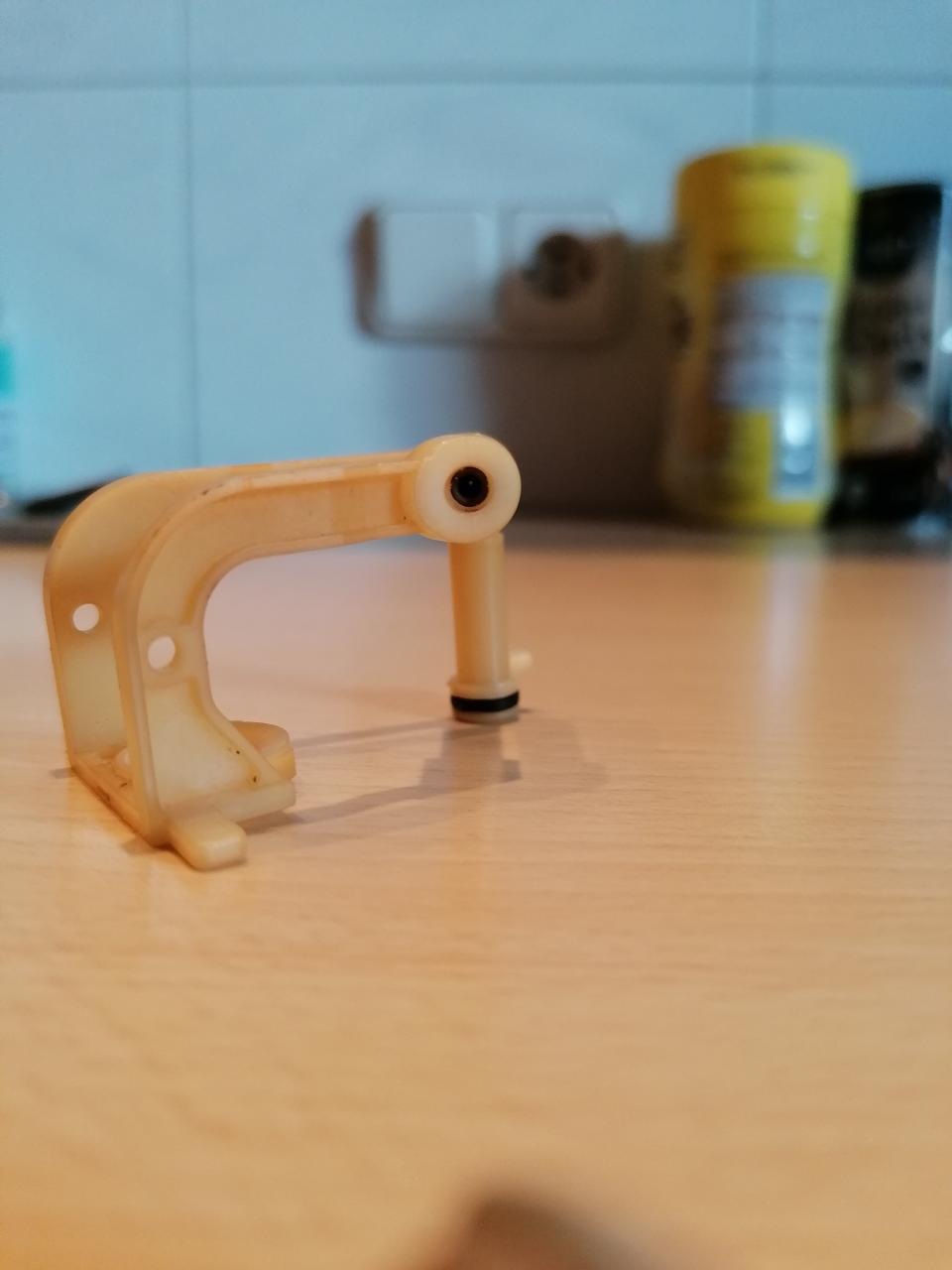

Hier war bei mir alles verstopft. Da ist ein Messingteil drin was den Benzinfluss regelt. Im Vergaser selber war auch Dreck drin. Am besten so machen wie Ric es geschrieben hat.

@Ric: Danke, das ist ein Superangebot.
Ich werde weiter zerlegen.
Mal schauen, was so kommt.
@Zweiradfreund: Danke! Was ist das für ein Teil auf deinem Bild? Das kommt mir nicht bekannt vor?
Das liegt daran, daß es in Deinem Vergaser auch nicht drin ist. Das ist ein Teil des Schwimmers bzw. dessen "Gestell" aus einem Vergaser der E. Da Du aber eine F hast, sieht das bei Dir alles etwas anders aus.

Kann jemand sagen, wieso die Chokeventile in dem Schieber so viel Spiel haben? Das könnte ja noch so was sein.

Ich meine die beiden Kaltstartventile (Nr. 33) mit ihrem Spiel im Hebel (Nr.54) Siehe Abbildung auf der verlinkten Seite.

Ach die Hebelbrücke! Ja, die hat rel. starkes Spiel, was aber für die Funktion unerheblich ist.

Kleines Update zu meinem Vergaser. Als ich ihn nun demontieren wollte bin ich zunächst auf einen defekten Luftfilter gestossen. Eine Maus hatte sich dort eingenistet und Teile vom Papier zerstört Ich weiß leider nicht wann dies passiert ist. Muss erst mal einen neuen Filter besorgen. Möglicherweise läuft sie dann schon besser aber die Reinigung vom Vergaser ist bestimmt kein Fehler. Es könnte auch sein, dass kleine Papierpartikel auch in den Vergaser gekommen sind...

Letztes Fazit zu meiner Problematik: Der defekte Luftfilter war es nicht. Die Ultraschallreinigung des Vergasers brachte den gewünschten Erfolg
