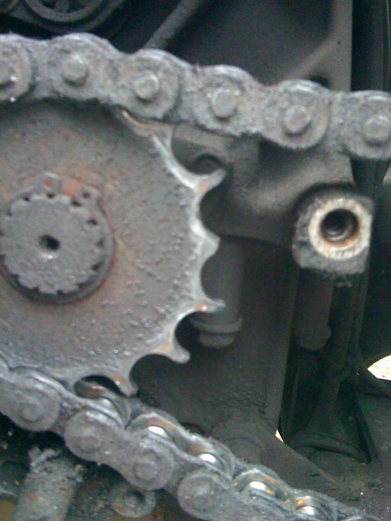

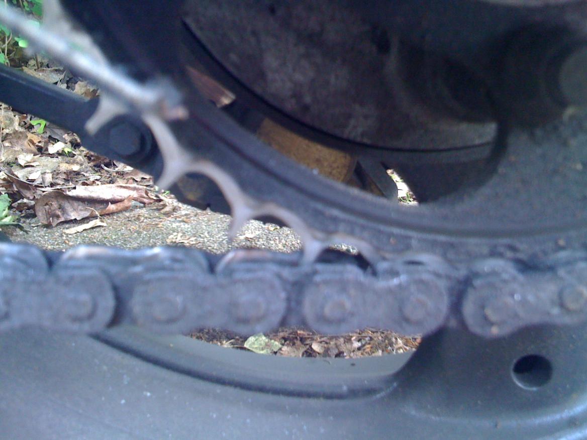

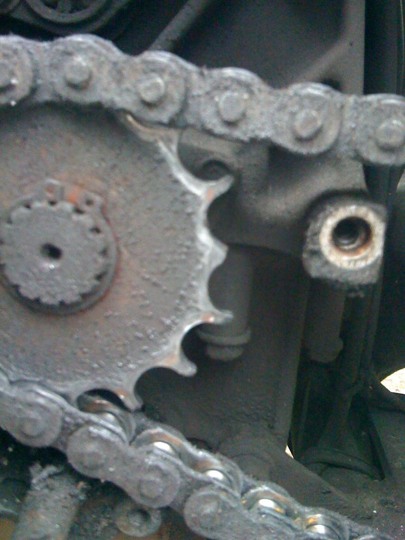

Haifischzähne bei noch intakter Kette sind das Resutat mangelnder Pflege

magelnde pflege? falsches spannen?
auch ne teure kette geht da kaputt?

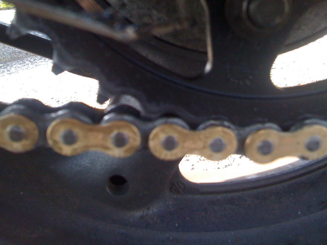

moin leute, saison da, ich wieder da
genau die kette hab ich seit ein paar stunden drauf...
ehrfahrung: ungenügend- aber, die fakten sprechen eine klare sprache...
x-ring,hohe zugfestigkeit- top kette, DID- zuverlässiger hersteller.
was willst du mehr ??
ja, bei mir war auch nen schloss drin..
und zum abschluss bilder
Hits:	1627
Größe:	99,0 KB
ID:	10596   Klicke auf die Grafik für eine größere Ansicht
Hits:	1626
Größe:	101,5 KB
ID:	10597   Klicke auf die Grafik für eine größere Ansicht
Hits:	1597
Größe:	89,5 KB

Die Kette ist gut. DID ist auch der Erstausrüster für die GS und für viele andere auch..
Ja, das Nietschloss ist normal dabei.
Es gibt Motorräder, da kann man die Kette nur geteilt einbauen und muss anschließend wieder vernieten. Geht bei der GS auch, wenn man nicht die Schwinge ausbauen will.

@baiker: Lebensdauer von Ritzel, Kettenrad und Kette voll ausgenutzt!
