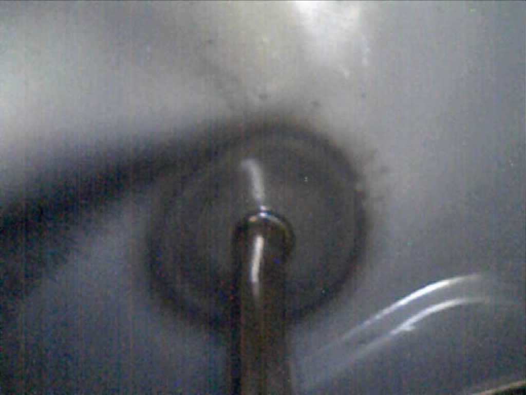

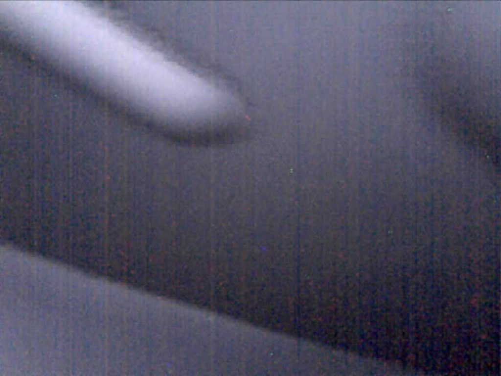

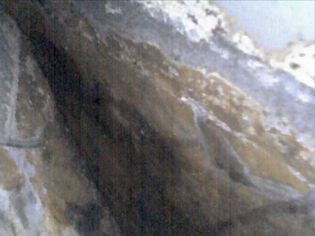

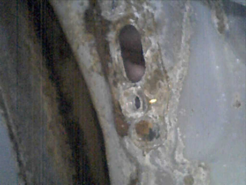

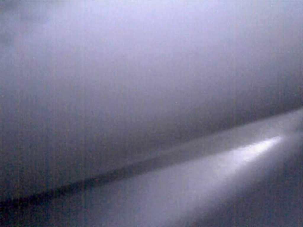

Hier mal ein Bild von der tiefsten Stelle eines GS Tanks, aufarbeiten kann bei alten Tanks nicht Schaden.
Hits:	829
Größe:	46,7 KB
ID:	8450   Klicke auf die Grafik für eine größere Ansicht
Hits:	812
Größe:	42,2 KB
ID:	8451   Klicke auf die Grafik für eine größere Ansicht
Hits:	834
Größe:	34,6 KB

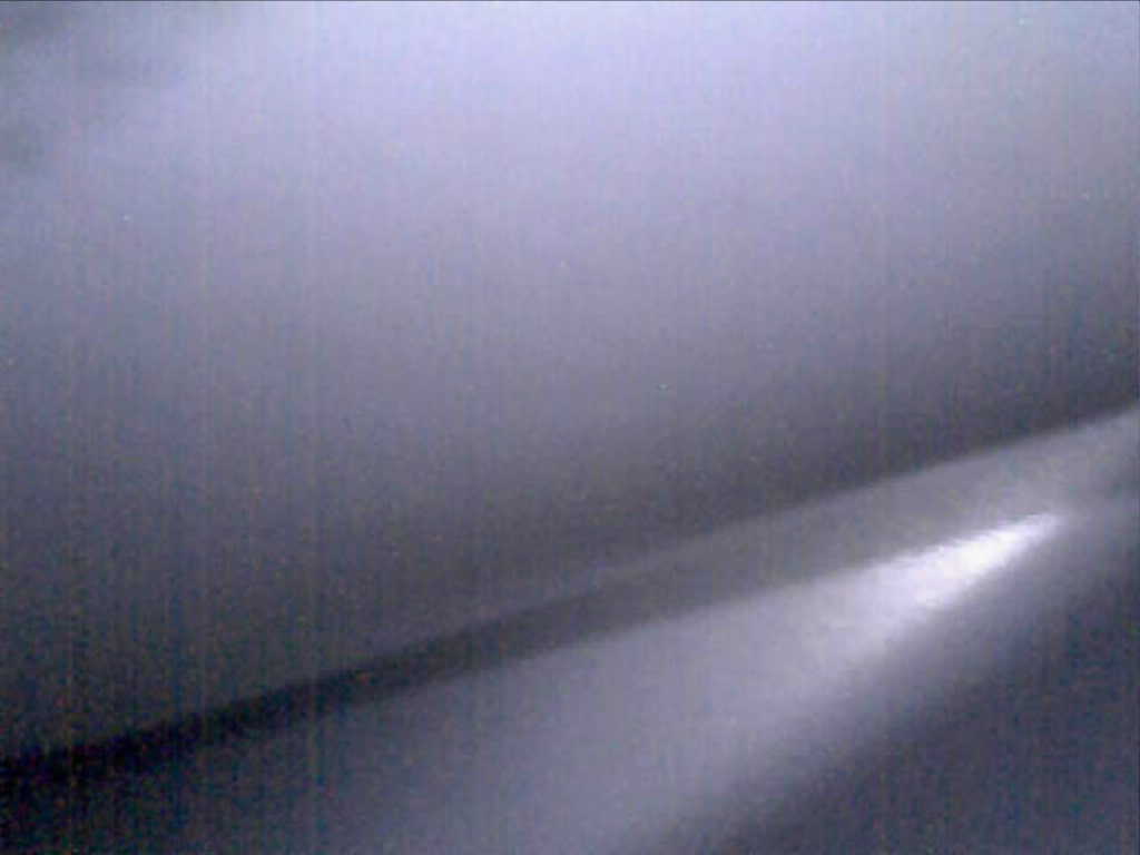

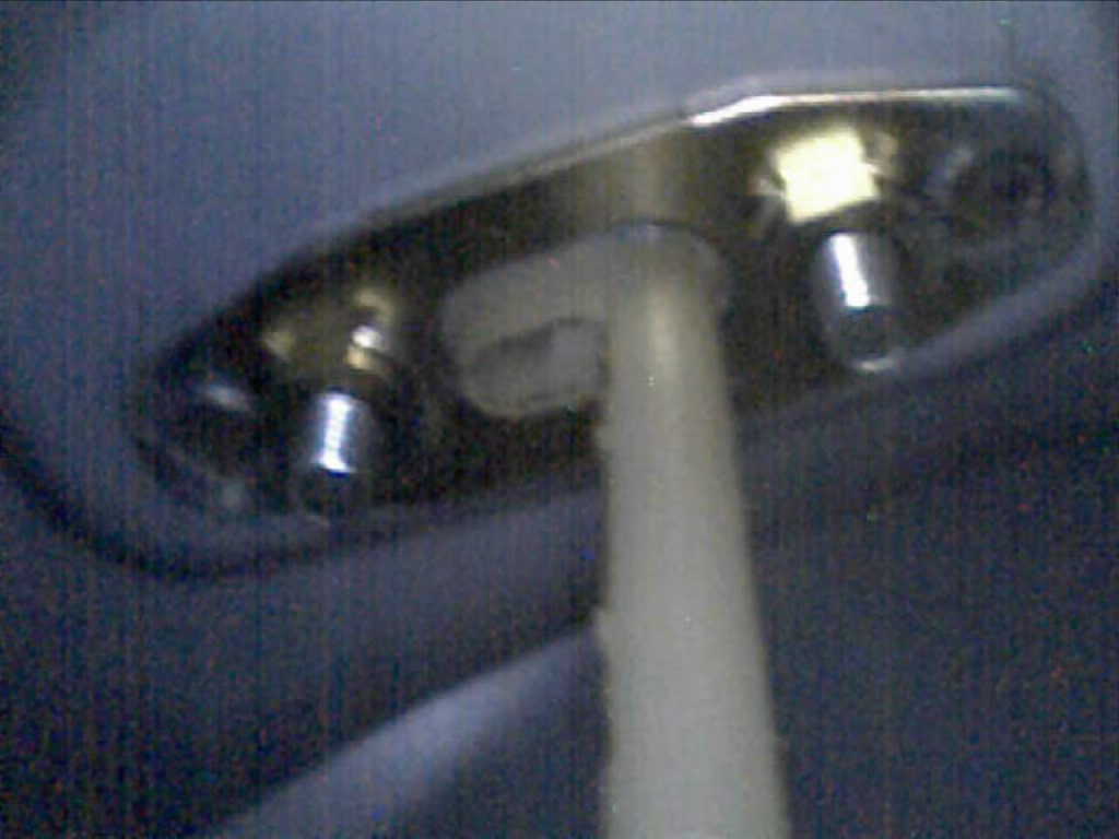

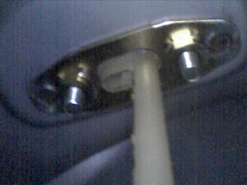

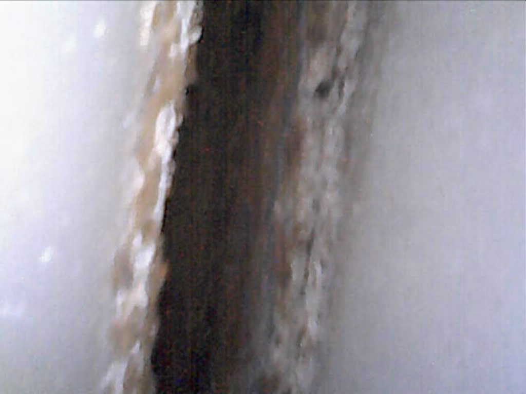

Hier mal die gleichen Bilder von nem 2004er F Tank
Hits:	857
Größe:	41,7 KB
ID:	8454   Klicke auf die Grafik für eine größere Ansicht
Hits:	842
Größe:	31,4 KB
ID:	8455   Klicke auf die Grafik für eine größere Ansicht
Hits:	823
Größe:	37,3 KB
ID:	8456   Klicke auf die Grafik für eine größere Ansicht
Hits:	833
Größe:	44,8 KB
