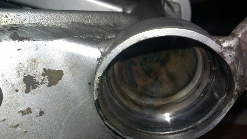

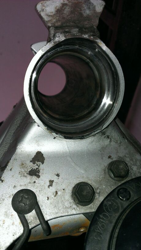

Alt 15.08.2013, 16:17:51   #20
gs500-biker
Registriert seit: 20.07.2013
Beiträge: 24
Kilometer: 37000
Servus, hier mal ein Foto vom Lagersitz vielleicht kann man daraus was schließen.
Gruß biker

Alt 15.08.2013, 16:40:37   #21
Fish
Benutzerbild von Fish
Registriert seit: 04.04.2010
Ort: Mülheim
Beiträge: 195
Kilometer: 43000
Ich bin mir nicht ganz sicher, aber ich denke, das der Lenkanschlag maßiv einen mitbekommen hat und dadurch den Lagersitz ziemlich in mitleidenschaft gezogen hat. Ich kann mich aber auch irren, aber da vorne sollte es rund sein.
